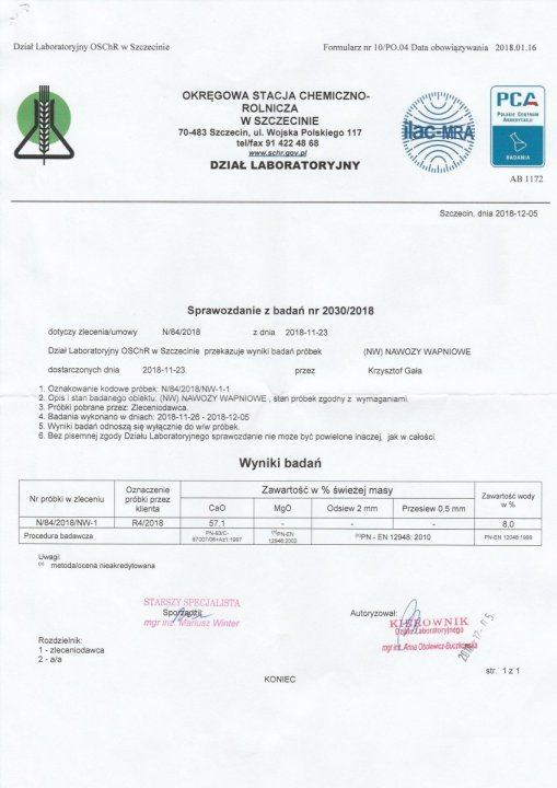

No oczywiście , nie ma problemu , dziś po południu wstawię tutaj badania na zawartość CaO oraz wilgotność. Jestem aktualnie na wyjeździe , jak wrócę wstawię posta.
EDIT:
Wstawiam analizę na zawartość CaO i wilgotność , za około dwa tyg będę miał nowe badanie przesiewowe . Pozdrawiam
Edytowane przez zdzichu124
EDIT:
Przelicznik CaO na CaCO3 to 1,78.
57,1 * 1,78 =101,638!!!
Wapno węglanowe nigdy nie ma nawet 100% CaCO3 bo zawsze w skale jest też troszkę magnezu i innych pierwiastków.
Czyli to coś to nie jest wapno weglanowe.
Pisze Pan, że zaopatruje się Pan w okolicach Barcina a więc albo to jakiś odpad z zakładów sodowych albo węglanowe ale pomieszane z odpadem np wapna gaszonego z zakładów sodowych.
