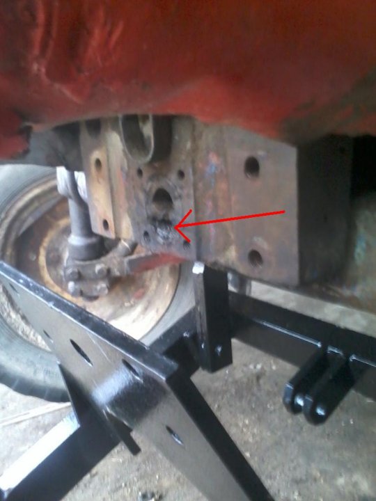

Witam, przykręcam maszt do c-360. Odkręciłem blaszkę ze szpikulcem który był włożony w sworzeń (ta przykręcona na 4 śruby). Przykręcając podnośnik nie mogę przykręcić tej blaszki. Czy, gdy przykręcę maszt to nie muszę zabezpieczać sworzeń w inny sposób?
Strzałką zaznaczyłem gdzie był włożony szpikulec .
