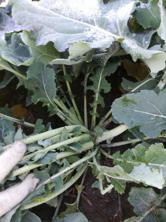

5 godzin temu, Mareg napisał:
u mnie quartz tak wygląda i nie są to pojedyncze rośliny, obsada 35 roslin na m2
Piekna roślina. To tylko utwierdza mnie w fakcie, że rzepak należy siać rzadko.
