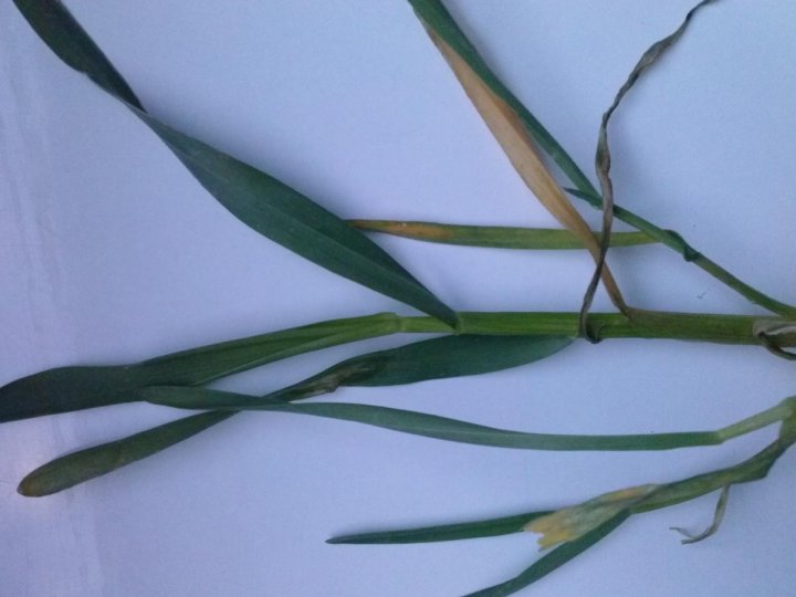

zdzichu124    9
Mam pytanie, jaka to faza zyta? W wekend bede pryskal mustang forte + atlantis na miotle dobra faza zyta?
Edytowano przez zdzichu124
Udostępnij ten post
Link to postu
Udostępnij na innych stronach
zdzichu124    9
Powyżej wstawiłem zdjęcia zyta, w tej fazie co widać na fotkach został opryskany Mustang forte 1l/ha + Atlantis 12 OD 0,45l/ha wczesnniej nie miałem możliwości wykonania zabiegu ponieważ cały czas padało i występowały nocne przymrozki. Na etykiecie srodka atlantis jest napisane tak:
Zalecana dawka - 0,45l/ha
Zabieg wykonać wiosną po ruszeniu wegetacji w fazie krzewienia do początku strzelania w źdźbło.
Czy zle zrobiłem stosując ten srodek teraz ? jakie mogą być skutki ? Ale dopiero teraz temp nocna jest powyżej 0 stopni. Proszę o szybką odpowiedz.
