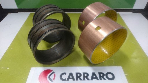

John23    19
Witam wyrobiły mi się tuleje przedniego mostu wiec zamówiłem drugie z tym ze sprzedawca powiedział ze ta z przodu i tylu ma taki sam wymiar i zamówił 2 takie jak na zdjęciu  image.jpeg.1546ed4b2c5e112159e72e338a28dde1.jpeg czy tak może być bo widziałem na necie komplet to jedna była taka a druga jakby z innego tworzywa. A i dodam ze moje są ostro przerobione i ciężko mi rozpoznać dlatego tez pytam.
Udostępnij ten post
Link to postu
Udostępnij na innych stronach
John23    19
8 minut temu, Renault85-15TX napisał:
Wymieniałam to dwa lata temu i są obie identyczne.
 Ok wielkie dzięki.
Udostępnij ten post
Link to postu
izydor6280    1154
po obu stronach jest to samo
co ważne na stronę idzie dwie tuleje
