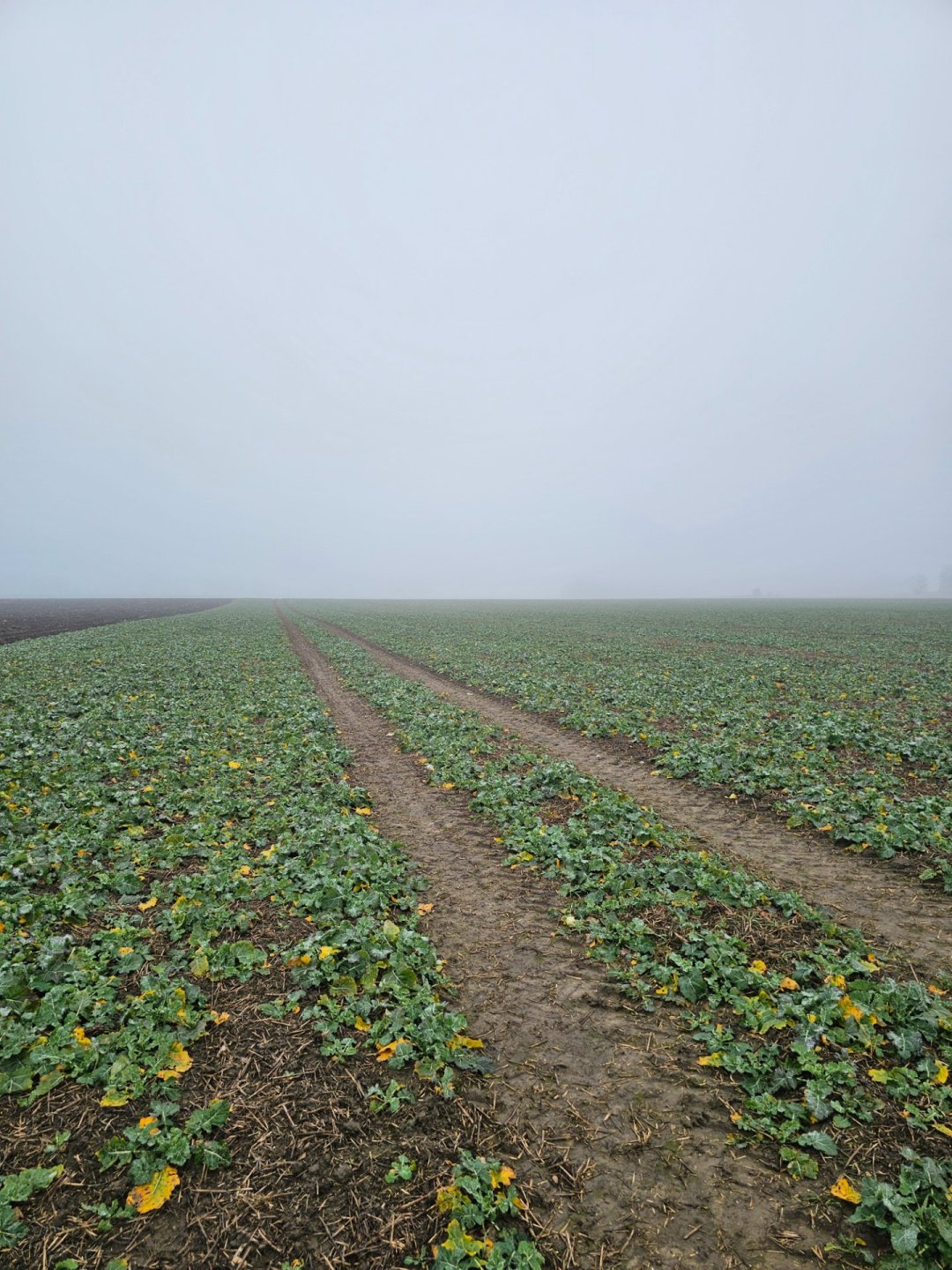

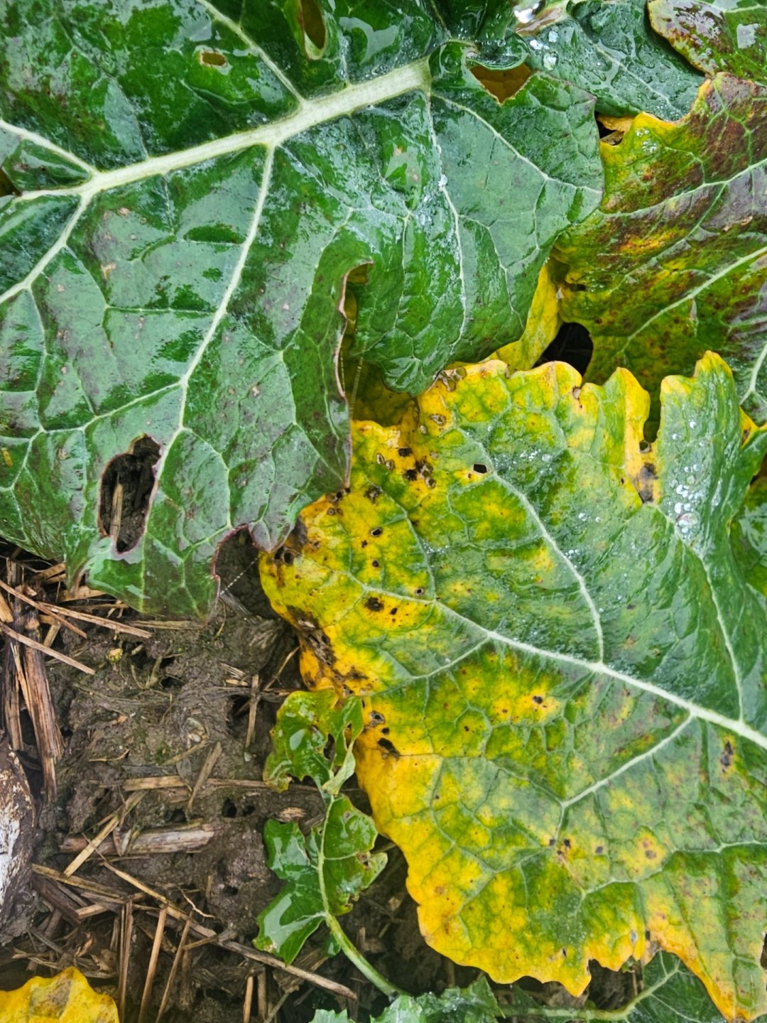

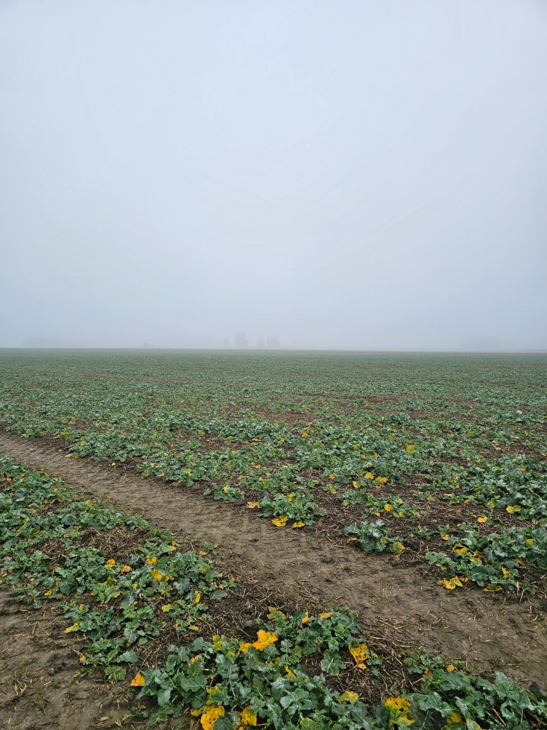

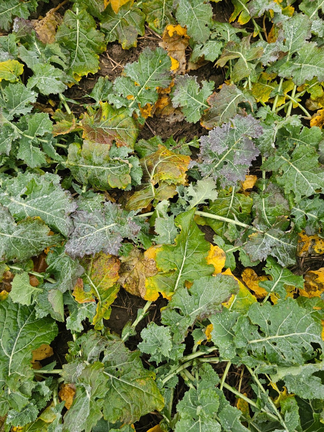

ktos tutaj juz posal, ze podal ten caly proferment i zrobil sie kolorowy. tak gdzie sypia azot , jakos nie maja kolorow, ani potasu nie brakuje. moze trudno dostepny jest azot z tego profernentu, moze zwiazany jest i ni da sie go latwo pobrac. wystarczy posypac na kawalku saletre i od razu wyjdzie czy to braki azotowe. bedziecie sie zastanawiac pol zimy czy to potad, fosfor czy inne braki, zamiast posypac na kawalku saletre i po 2 tyg. najwyzej wykluczycie braki azotu. byl czas, kiedy jesienia nie dawalismy azotu. robil sie taki sam, ojciec sie zastanawial czy to nie potas, czy nie inne gow.....o. raz postulowaliśmy saletre pod siew , to o wiele ladniejszy byl. stwierdzilem, ze to nie kwestia pk, tylko azotu. za rok poszedl mocznik i juz kolorow nie nabieral. doszedlem do 200 kg mocznika, ale pod siew saletrosan od 100 do 120 kg, juz raczej niepotrzebnie. teraz tylko saletra.
