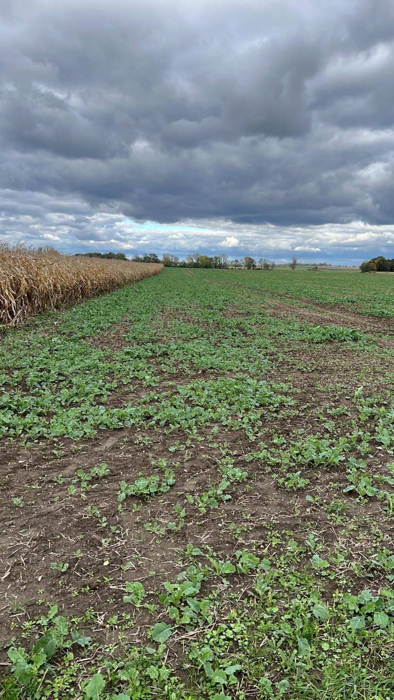

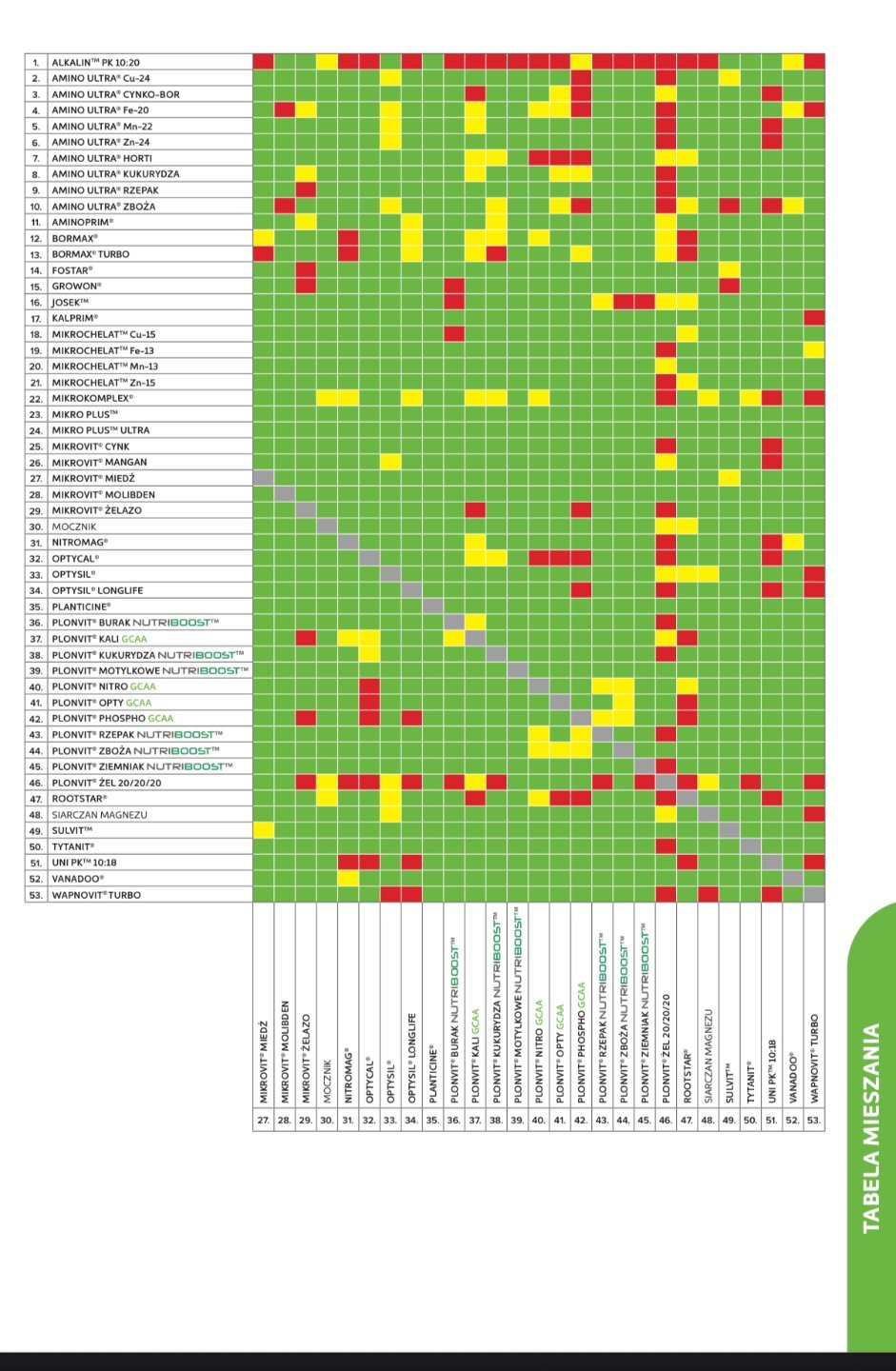

Planuję dorzucić do tego fosforu 21 kg/ha mocznika i jakieś 11 kg/ha siarczanu magnezu. I mogę to pomieszać bez obaw? Bo niby piszą że mieszanie fosforu z siarczanem magnezu nie jest zalecane.
Spróbuj sobie PeKacid 60-20 fosfor na podobnym poziomie i podobno można go mieszać z magnezem. Piszę podobno bo nie stosowałem jeszcze, choć planuję, a piszą że można.
Siarczan magnezu nie wskazany do tego, chodź ja raz dawałem.
Spróbuję z tym co zaproponował @Prodigy7 bo to faktycznie można mieszać z siarczanem magnezu.
Tylko zastanawiam się jaka dawkę dać. Czy 3 kg/ha to nie za mało.
Mam na jednej działce późno siany rzepak, działka z wysokim ph i niby rośnie ale jakoś słabo.
W przyszłym tygodniu ma być kilka ciepłych dni powyżej 15 stopni to myślałem żeby dać właśnie ten fosfor z mocznikiem i siarczanem.
Tylko czy 21 kg/ha mocznika to nie za dużo na rzepak który miejscami ma tylko 2-3 małe liście właściwe.

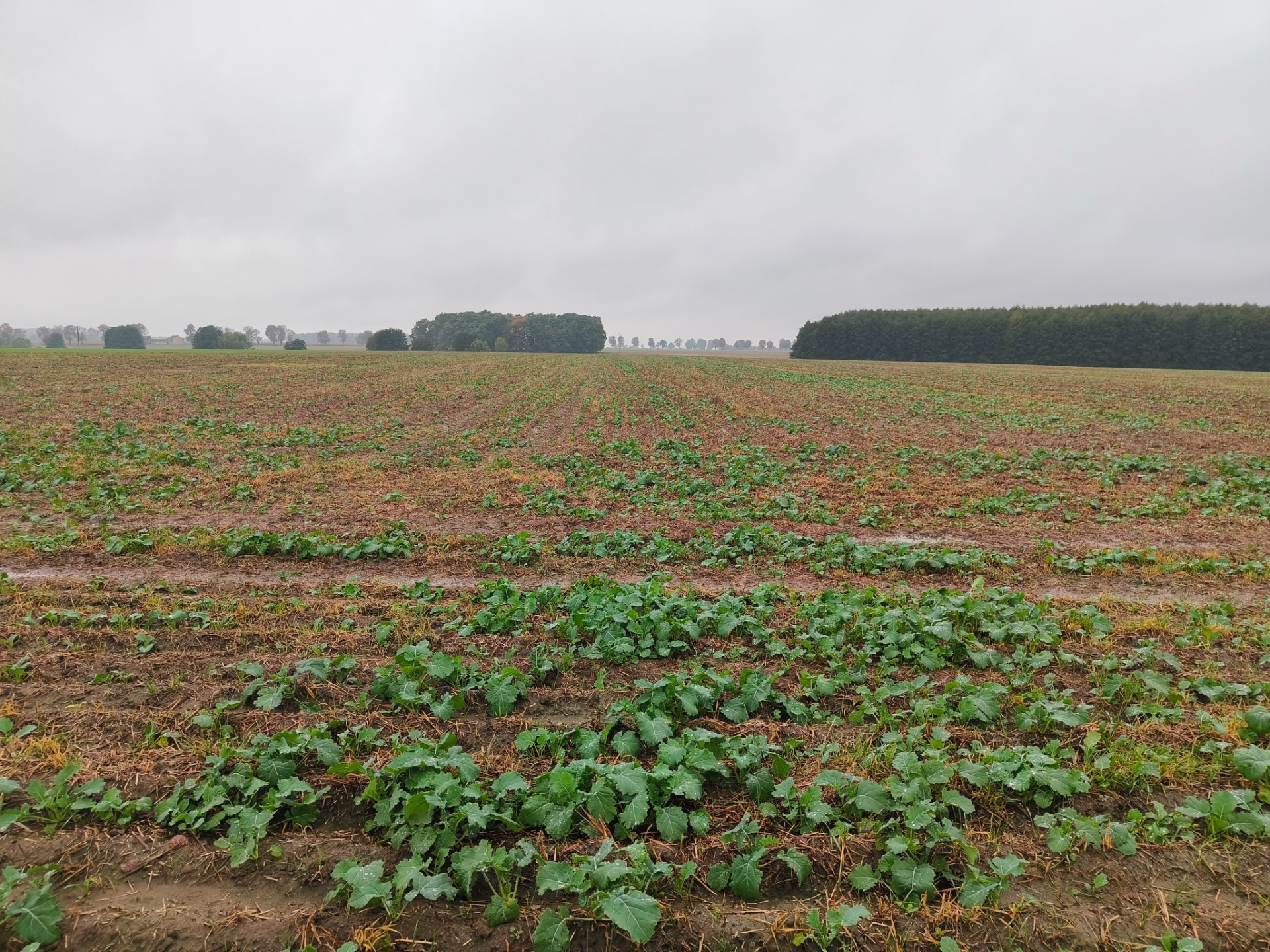

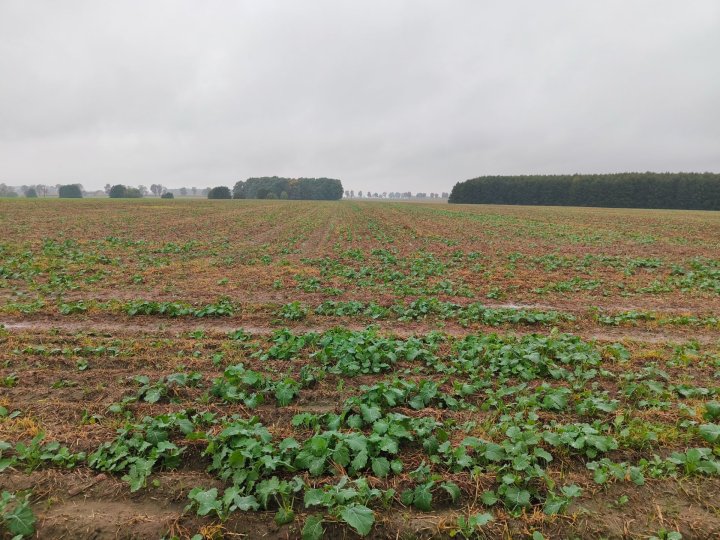

2 godziny temu, Andpol napisał(a):
Jakim siewnikiem to siane?
Miałem podobne i do kasacji poszło.

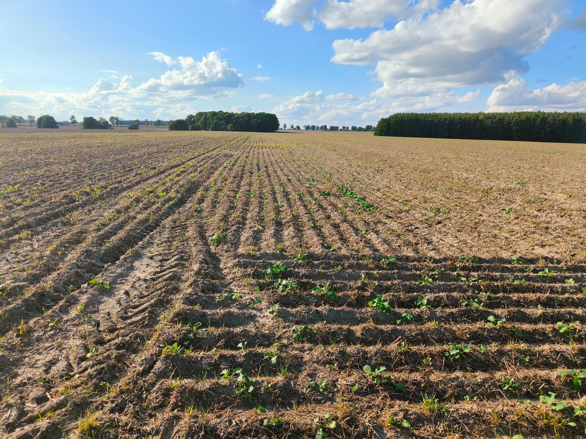

Horsh Focus

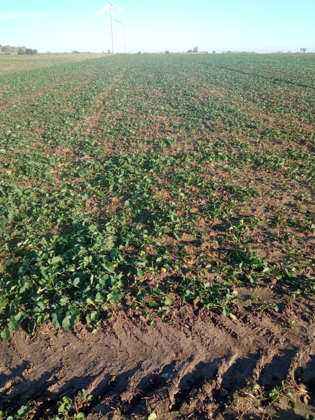

Stanowisko po pszenicy,Siane 2 tyg po talerzowce
Dzień po siewie 40L, w nocy po siewie doglebówka... I przepis na katastrofę gotowy...
Wg prognoz miało tylko popadać więc stąd decyzja o nocnym oprysku....
1 godzinę temu, wilkołak napisał(a):
Koniec października i pole niezakryte, dla mnie katastrofa, regulacje robiłeś ?, bo na takiej plantacji żaden zabieg nie wiadomo kiedy robić
Tak, w poniedziałek poszedł difenkonazol+ Tebu
Czekam do kwietnia i mam już wybrane miejsca gdzieś trzeba będzie orać... No chyba że jeszcze coś wzejdzie, bo jeszcze wschodzi miejscami co jest wręcz nieprawdopodobne!!!
1 godzinę temu, toooomaszewski napisał(a):
A jakbyś pomieszał trochę saletry z rzepakiem i dosiał rozsiewaczem? Po deszczu ziarno powinno przyklepać do ziemii. Zawsze to lepiej zaplonuje jak rzepak jary 🤔
Siałem saletrę 2 tyg temu... Nie pomyślałem niestety o tym żeby wrzucić rzepak 😪😪😪
Teraz już chyba za późno 😪😪
5 godzin temu, panczo1922 napisał(a):
Horsh Focus
Czemu nie robiłeś po deszczu?
32 minuty temu, panczo1922 napisał(a):
Bo prognoza mówiła o niewielkich opadach więc pomyślałem że ładnie wciągnie....
No i wciągło🙆🙆🙆
Doglebówka to jest jednak chujowe rozwiązanie....
Dlaczego? Ja w pył po siewie metazachlor i chlomazon z jakimś najtańszym przylepiaczem i jest czysto. I na nierówne wschody było to dobre rozwiązanie.
Tyle że nie zaklepało mi rzepaku, a pierwszy deszcz po ok 10 dniach.

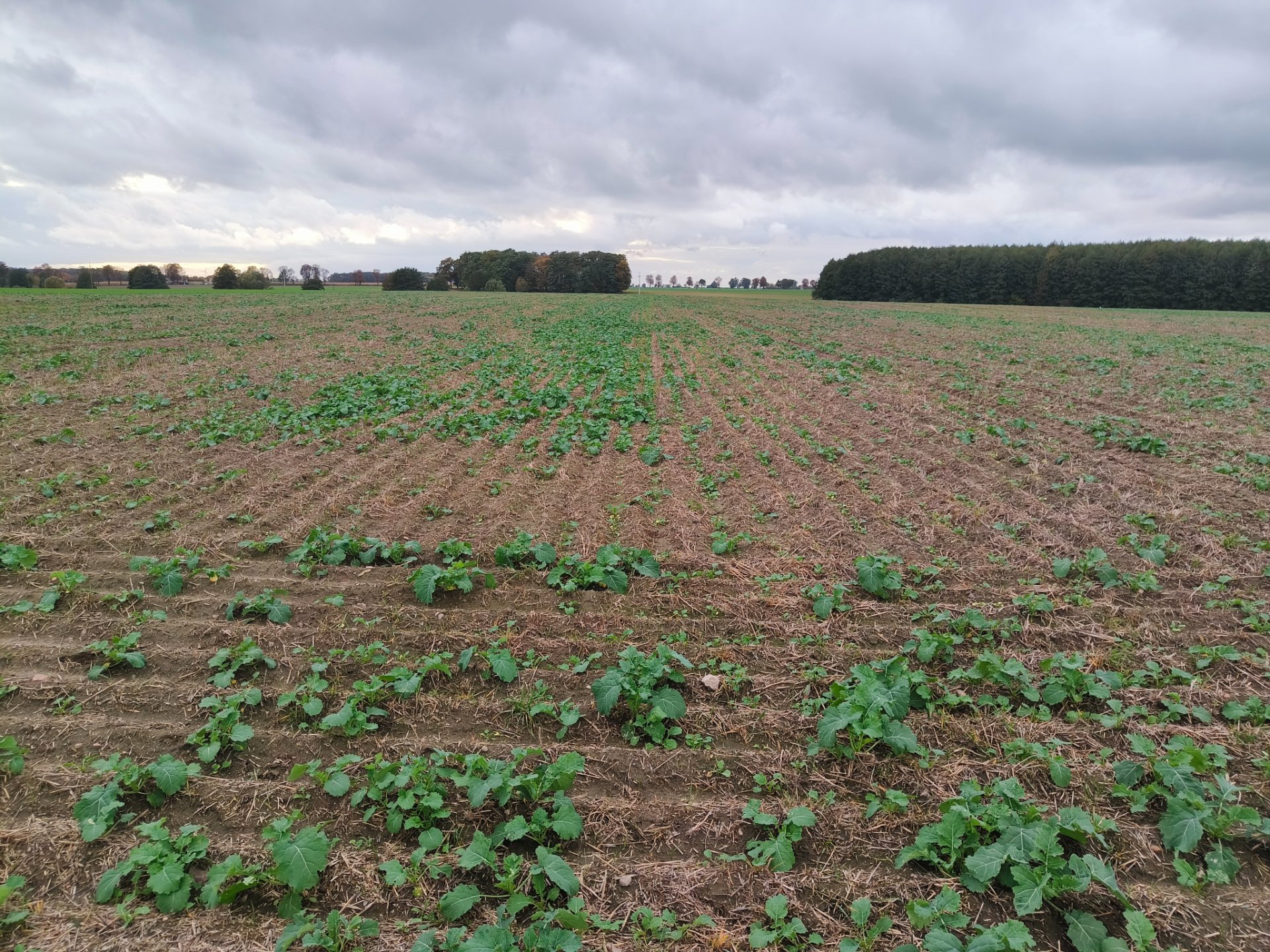

Ja tak zrobiłem chyba 4 października, jeśli się nie mylę, to coś tam powschodziło po deszczach. Teraz liczę na chociaż trochę ciepłych dni, ale podejrzewam, że robak to i tak załatwi, bo dalej jest go od groma u nas na dolnym śląsku. Łącznie ponad 100 kg rzepaku na 10 ha. Ale niestety ścieżki 22,5m to za szeroko. Mogłem brać połowę z tego, to by było idealnie.

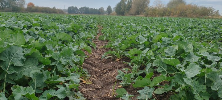

Panowie, pomóżcie. Wstawiałem kiedyś zdjęcie uszkodzonego rzepaku i już wiem że to wina oprysku w złych warunkach znaczy pogody w następnych dniach (niskie temperatury). I tak średnio wzięło chwasty. Szedł metazanex i navigator, czym to teraz poprawić? Tym samym?

Ja mieszałem co prawda inny fosfor bo osd fosfor od osadkowskirgo z siarczanem mg z intermagu i 0 problemów
Ważył mi się tylko fosfor z rootstar czyli amonowy octan cynku ale nie potrafię znaleźć na to odp
Może nie tyle Ważył co wytrącał osad którego chciałem uniknąć
A ze cala mieszanina wedlug tabel nie miala racji bytu to sprawdzalem ja właśnie w wiaderku
Nawet fosfor z Borem mi nie zareagował

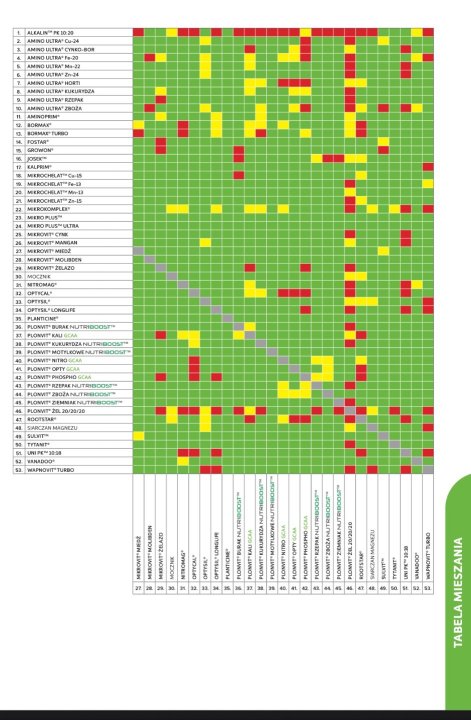

Ja w środę pryskałem 20kg/ha mocznik 8kg/ha siarczan magnezu 3.5kg/ha plonvit phospo i wszystko ładnie się wymieszało. Według tabeli intermagu phospo z siarczanem można mieszać

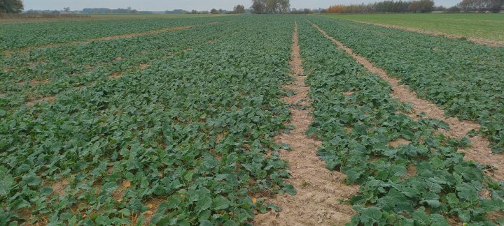

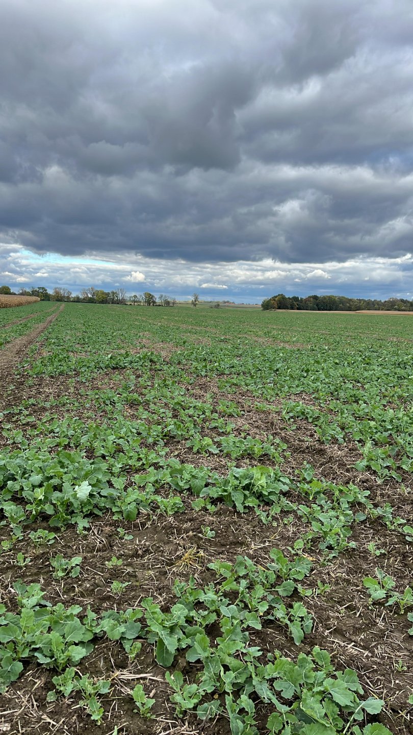

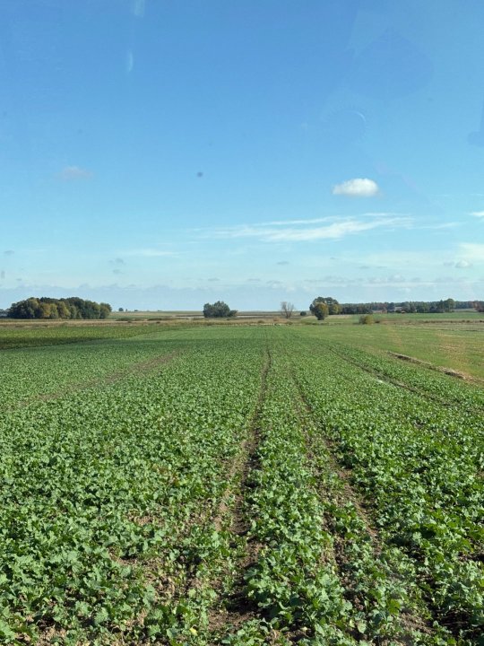

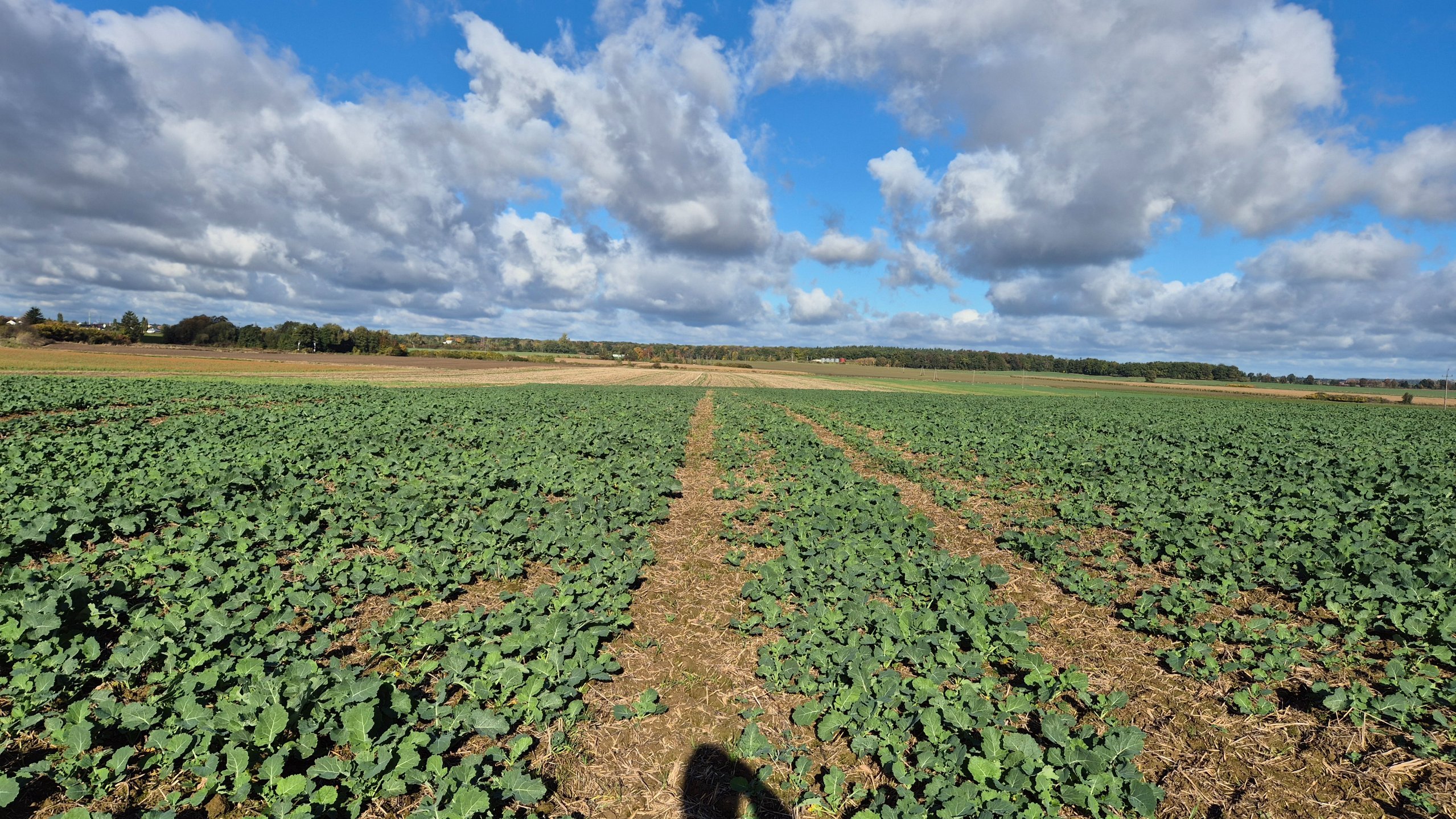

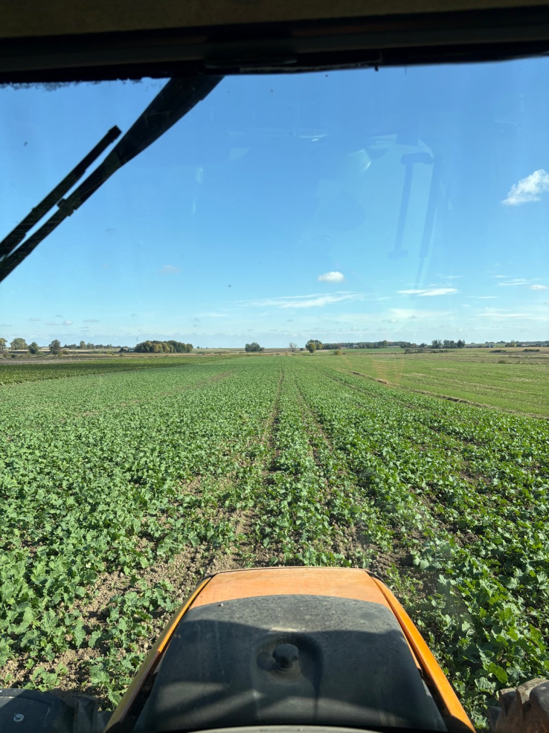

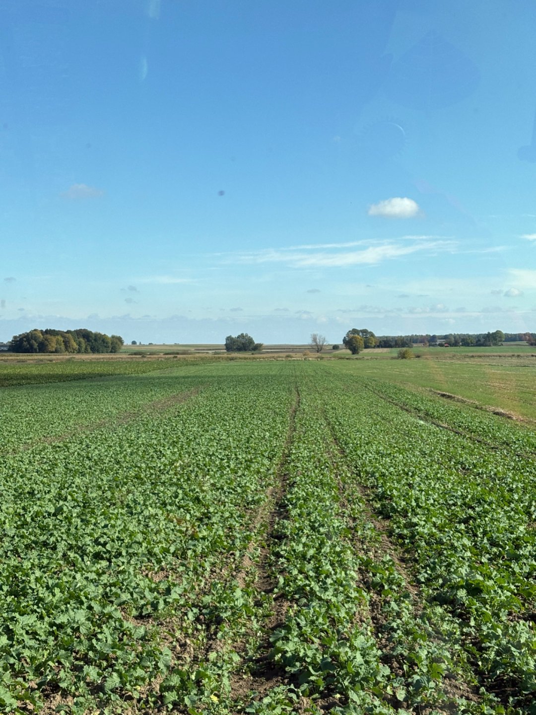

DK Excited
Przedsiewnie poszła polifoska 6 250kg/ha. Zdjęcia robione półtorej tygodnia temu. Jedno i dwu liścienne zwalczone, poszło 130g tebu + 30g metkonazolu, adob mikro rzepak 2kg/ha. Jak pogoda pozwoli pod koniec tygodnia zastanawiam się podać mocznik i siarczan dolistnie. Co myślicie o podaniu 100kg mocznika teraz? Ze względu na niskie temperatury wolałbym nie stosować saletry, przed przymrozkami które nadają.

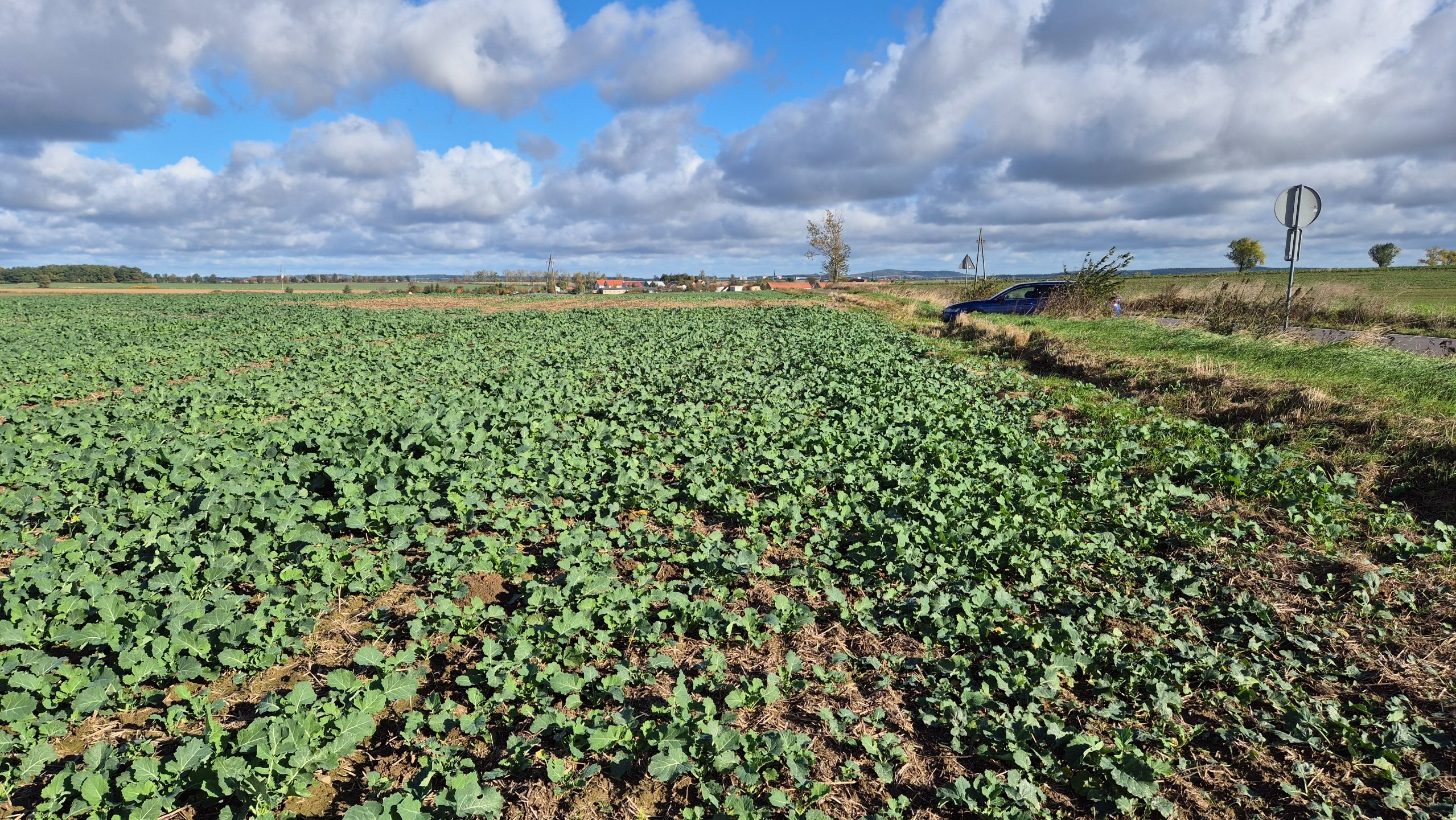

  • Root Admin

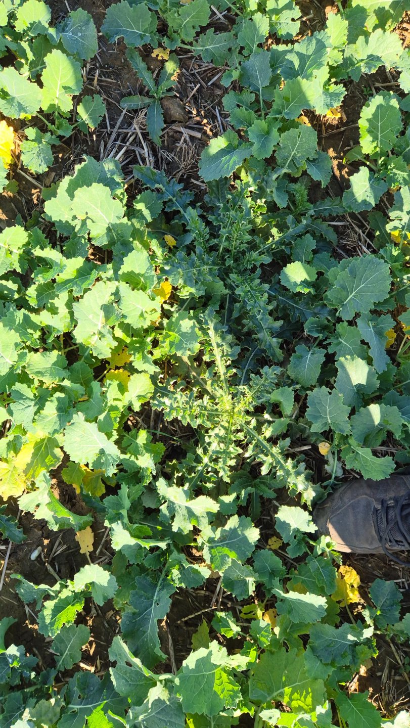

To mój najgorszy rzepak, gdzie kilku się pytało, czy będę przesiewał.
Po prosty dostał czasu.
Ale widze ze mimo zrobienia zabiegu tribenuronem w pszenicy idzie ostrożeń.
Jakie macie doświadczenia z chlopyralidem na tak duży ostrożeń w repaku?
