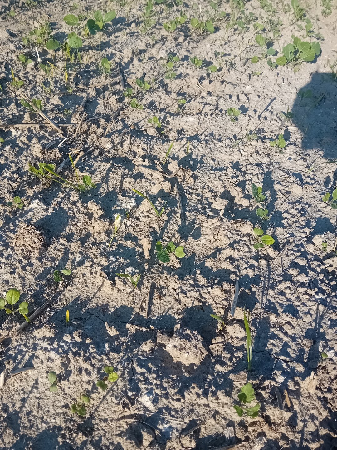

1 godzinę temu, Fugeo napisał(a):
Chlopyralid w celu zwalczenia ostrożność teraz czy lepiej wiosną?
Zdecydowanie teraz, jeśli już wylazł
1 minutę temu, yacenty napisał(a):
Dać, on już będzie podany. Wiadomo będzie działał wolniej ale będzie. Przyjdzie ciepłej to działanie przyspieszy.
Wstrzymuje się jeszcze bo 80% rzepaku 2 listki ma a presji samosiewów dużej nie ma ale w tym tyg trzeba dać.
opryskałem soję to było jeszcze ciepło - wzięło ładnie, teraz bym już nie ryzykował - po piersze, jak nie ma temperatury, to ostrożeń nie będzie wschodził, a chlopyralid nie działa doglebowo
wielkość rzepaku nie ma żadnego znaczenia dla zastosowania graminicydów. Przy siewie po jęczmieniu ozimym pierwszą dawkę stosowałem już  w czasie kiedy rzepak dopiero wschodził i był w 70% w fazie liścieni a juz była bardzo duża presja jęczmienia. Oczywiście wtedy optymalne sa dawki dzielone z 2 powodów: 1. mały rzepak, 2. tylko część samosiewów wzeszła.
A w tym roku już jestem po 2 dawkach na 1 liscienne, pierwsza dawka - tzw połówkowa, druga dawka pełna, ze względu na problem z wyczyńcem, zycicą i perzem na jednym polu.

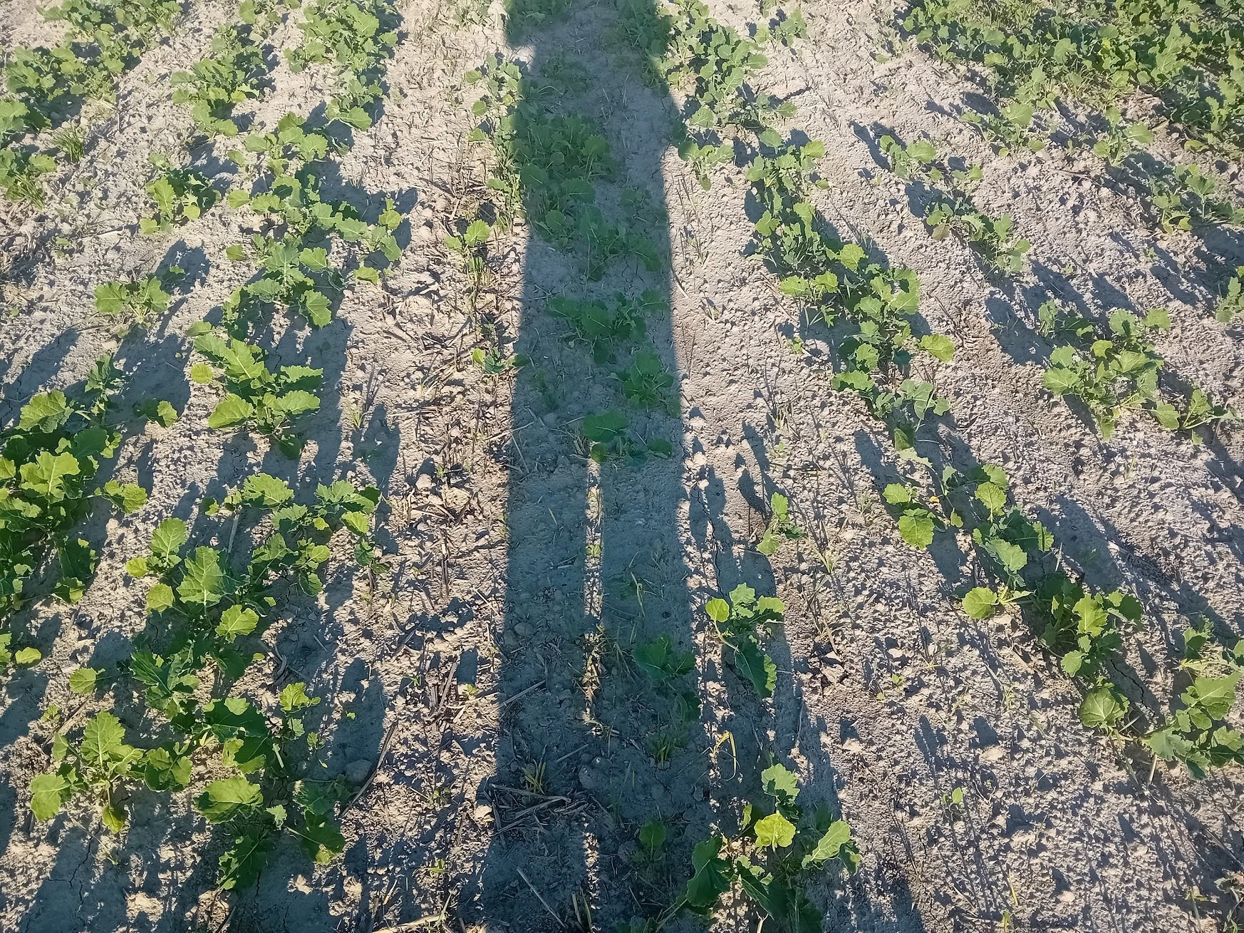

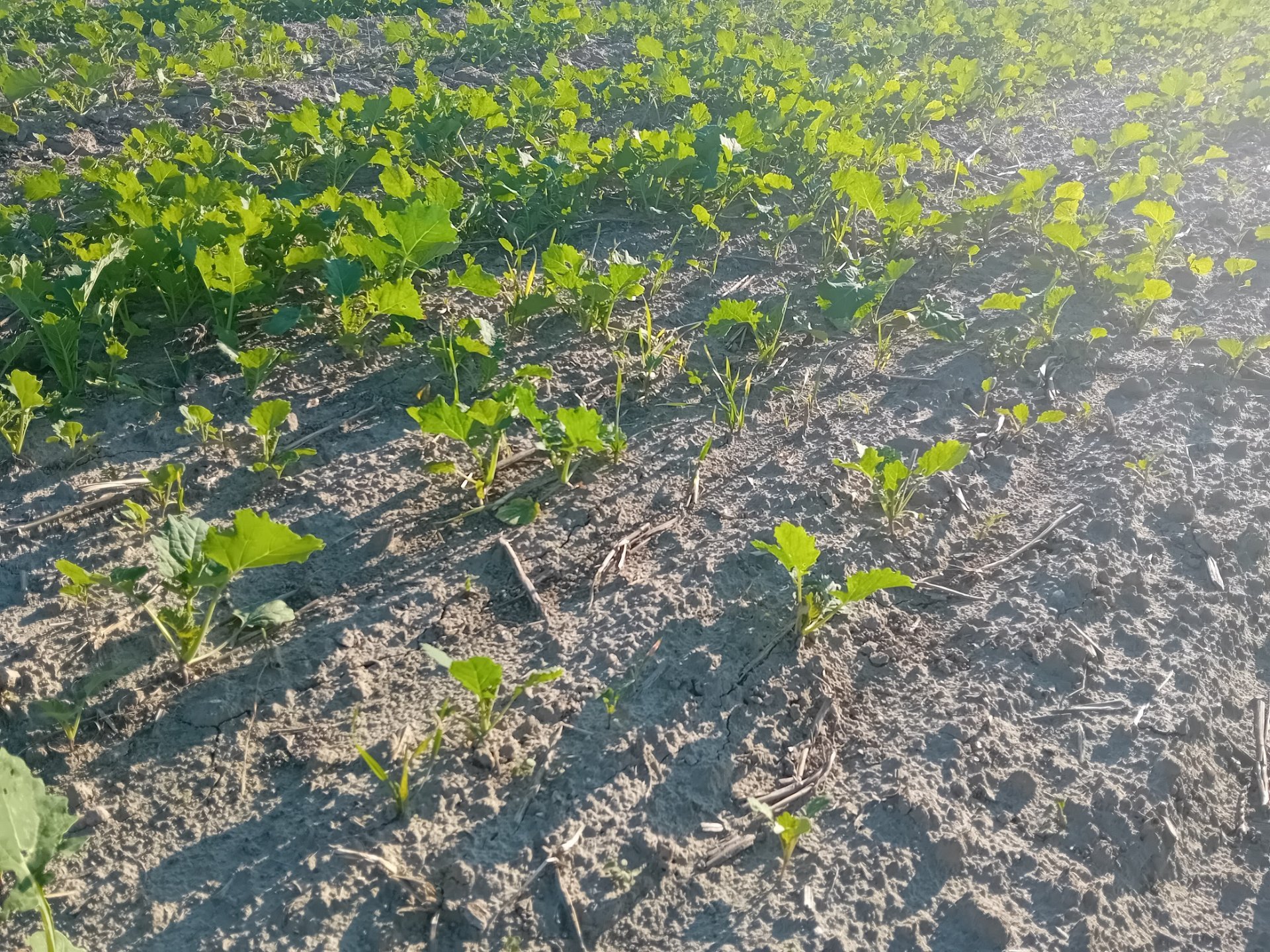

15 godzin temu, Tomek90 napisał(a):
Fosforem poprawić, ile dałeś?
1L Rootstara dostał wcześniej
Teraz przy sobocie  mam w planie jakieś 2,5 kg takiej odżywki fosforowej
https://osadkowski.pl/produkt/osd-fosfor-9kg--s-86234
Po prostu wypadła najtaniej , w ten sposób dostarczę 1350g fosforu
Do tego 100g boru i 10% mocznika + 7 kg siarczanu magnezu
Dumałem o tych asahi itd ale ostatecznie raczej zrezygnuje. Koszty nie małe a powierzchnia do asymilacji taka ooo.
Po niedzieli ma być w miarę ciepło więc coś może jeszcze podrośnie.
Tak to wygląda.
Regulacja to w tym momencie najprawdopodobniej Tilmor 0,5L by nie narobić dużo szkody temu małemu ale najwcześniej w połowie przyszłego tygodnia.
I jeśli będzie jakiś potencjał do rośnięcia dalej to wtedy zrobię poprawkę 0,5l Caryx.
Myślałem by dać mu teraz Toprex 0,3 ale jakoś moim okiem na taki rzepak to przy mocne rozwiązanie.

Najtaniej to wypada fosforan monoamonowy, polecam z ICL
Co na drugą regulację dość wyrośniętego rzepaku? Pierwsza była trochę spóźniona poszło 0,65 Caryx + 0,7 tebu + 0,15 metko. Chciałbym dać Moddus i protio tylko w jakich dawkach?

Olej ta odżywkę drogo w cholere🤪, weź to co powiedział @ervyn
Oj za późno wczoraj zamówiony ... :D
Ale będę miał podpowiedź na przyszłość z tym fosforanem.
Tylko, że teoretycznie on jest tylko do fertygacji.
@Tomek90 @ervyn jakbyscie  podeszli do tematu regulacji takiej plantacji?
Mi przedstawiciel bezpośrednio z Bayera podpowiada dawkę dzieloną jak ma być dobrze
Teraz 0,5 Tilmor
Jak będzie potencjał wzrostu za 1,5 tyg poprawka Caryx 0,5l
Pytam o Tilmora 0,75 to mówi, że takie małe rośliny mogą ucierpieć
0,75 Tilmora to 120g czystego Tebu a 0,5L to 80g Tebu bo to ma największe działanie regulujące, protio nie traktuje za mocnego triazola do regulacji.
Wiem zdaję sobie z tego sprawę, że jest słaby stąd mój pomysł na niego.
Wcześniej byłem zdecydowany żeby dać te 0,75L jak mówi etykieta ale coraz bliżej mi tą dawkę obniżyć na 0,5 a w razie potrzeby poprawić potem Caryxem.
Toprex w dawce 0,3L tez wydaje się zbyt mocnym rozwiązaniem.
