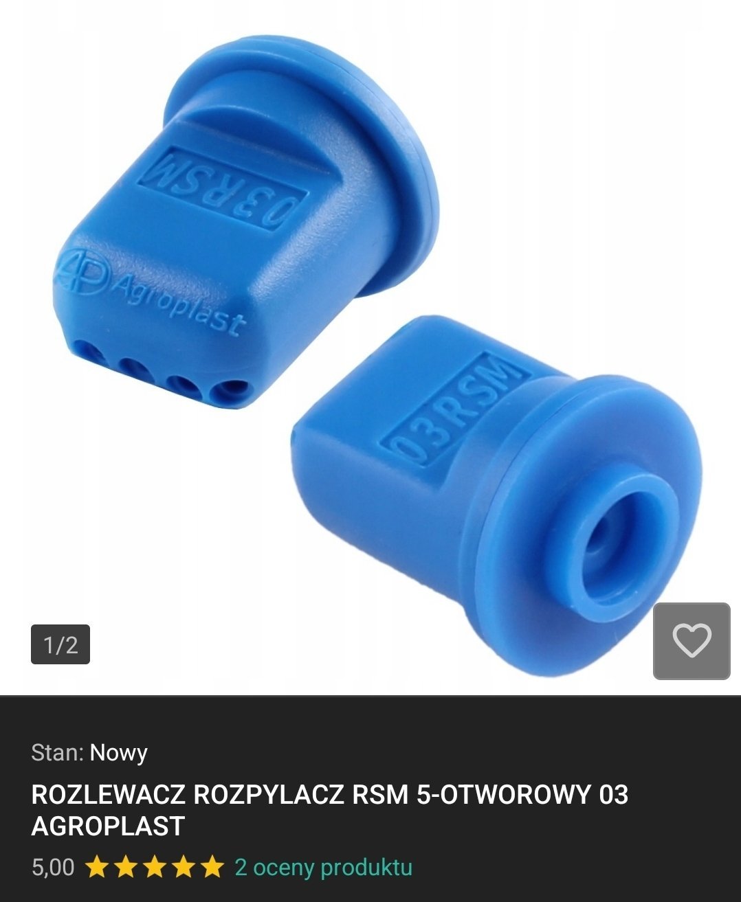

Lepiej pojedynczex, tutaj trzeba uważać np w późniejszych fazach pszenicy łatwo uszkodzić końcówkę przy kołpaku bo opór co stawiają 2 przewody a co 1 jest różnica.
A jeżeli chodzi o normalne dysze to jakie polecacie ?

Jak zaczynasz przygodę to możesz wziąść z agroplastu one chyba dobrze cenowo, ja na nich startowałem i nie narzeka, śmiem twierdzić że może lepsze od albuz co obecnie mam.
Piszesz o tych ?

Piszesz o tych ?
Niet. Takie czarne lejące do tyłu.
