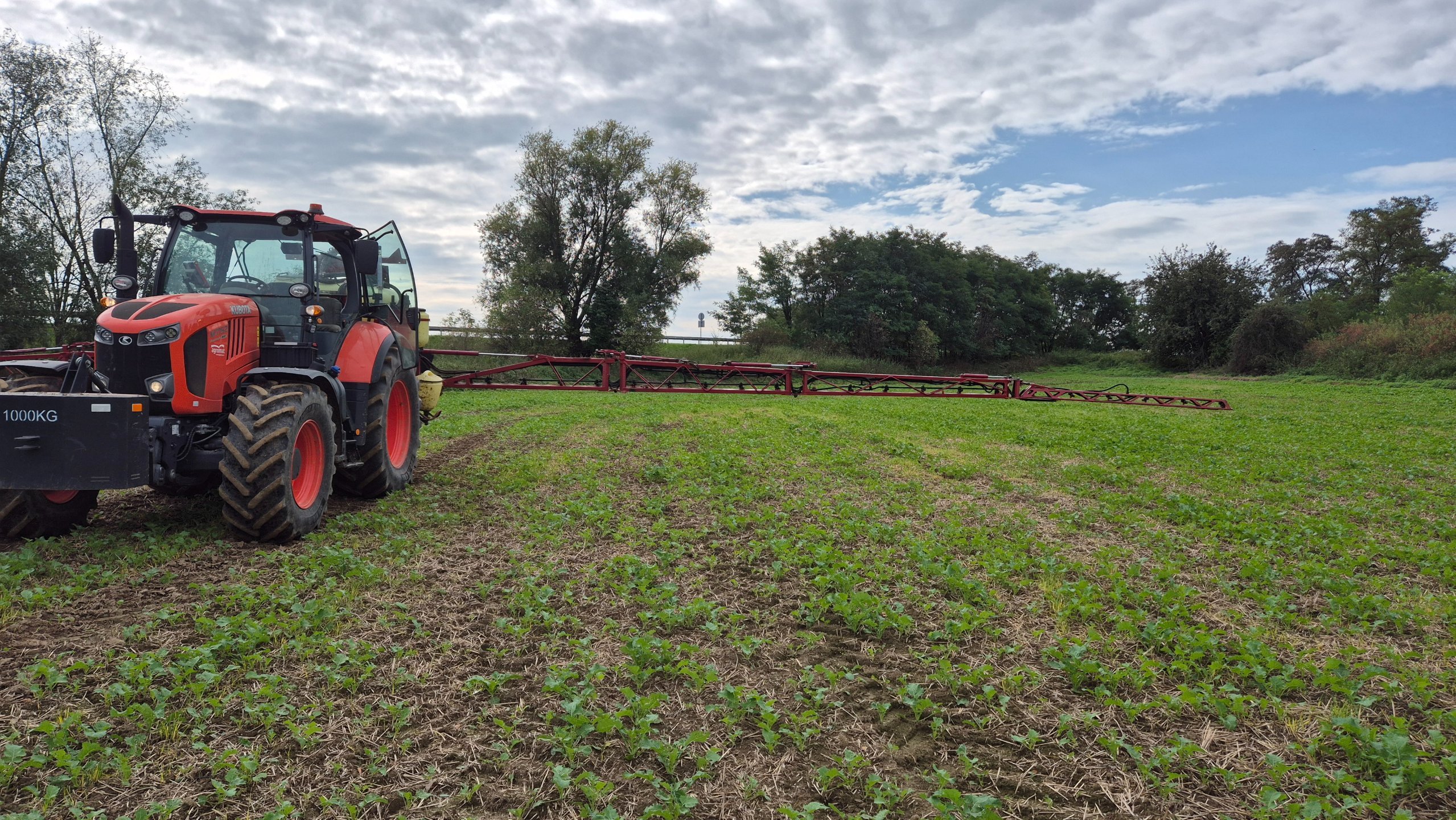

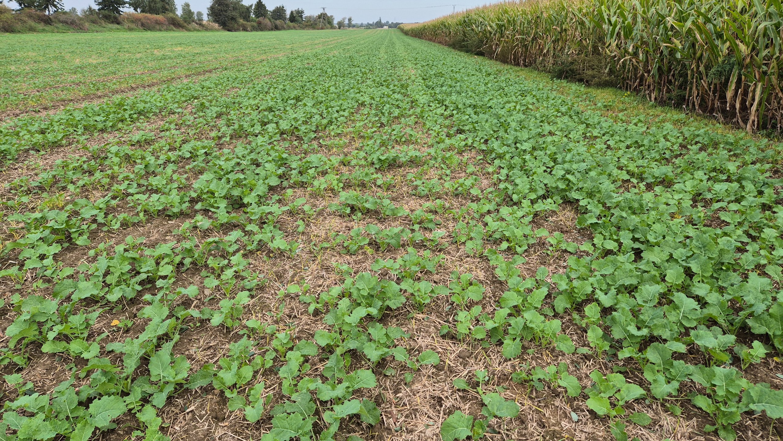

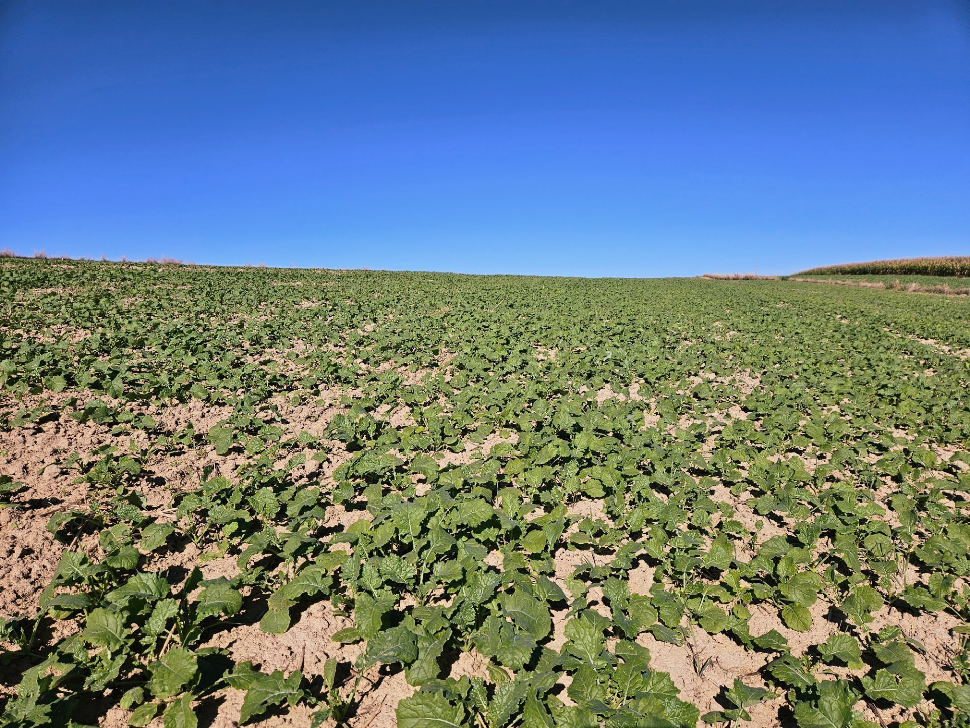

42 minuty temu, yacenty napisał(a):

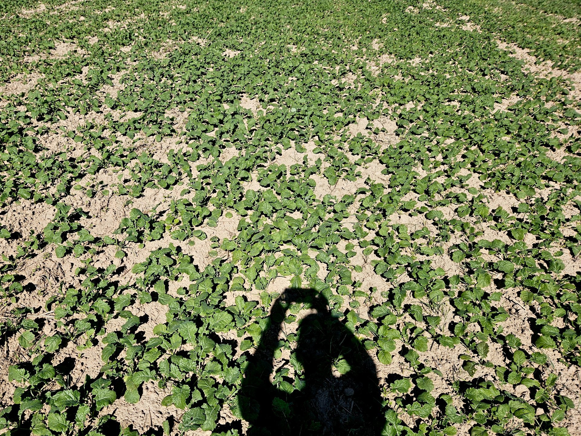

Ale mizeria. Dla porównania poplon siany miesiąc wcześniej
Posiałem raz rzepak bezorkowo. 2 x talerzówka i agregat bezorkowy to tak samo wyglądało. Niby 4.2t złapałem ale na każdy kroku były dodatkowe komplikacje. A to kiedy regulować, dodatkowy zabieg na samosiewy, nierówne kwitnienie... wyleczyło mnie to skutecznie z takiej uprawy pod rzepak. Jasne, może zdarzyć się rok że jest mega wilgotno, albo po siewie spadnie łagodny deszczyk przez 2 dni. Ale jak idzie orka i za tym siewnik to mam 95% gwarancji super wschodów. A nie ruletka, czy się uda czy nie.
Bezorkowo jadę agregatem 3 belkowym jak sieje pszenicę po rzepaku czy fasoli i jest super, ale do rzepaku dla mnie tylko plug lub ST.
Na ten moment zwykła uprawa bezorkowa wygląda za***iscie, potem orka i na końcu nierówny w ch*j ST.
Pozatym najpierw zrób plon z wagi i ocen.
Siew punktowy w bezorkowca u nie jednego lepszy od ST.

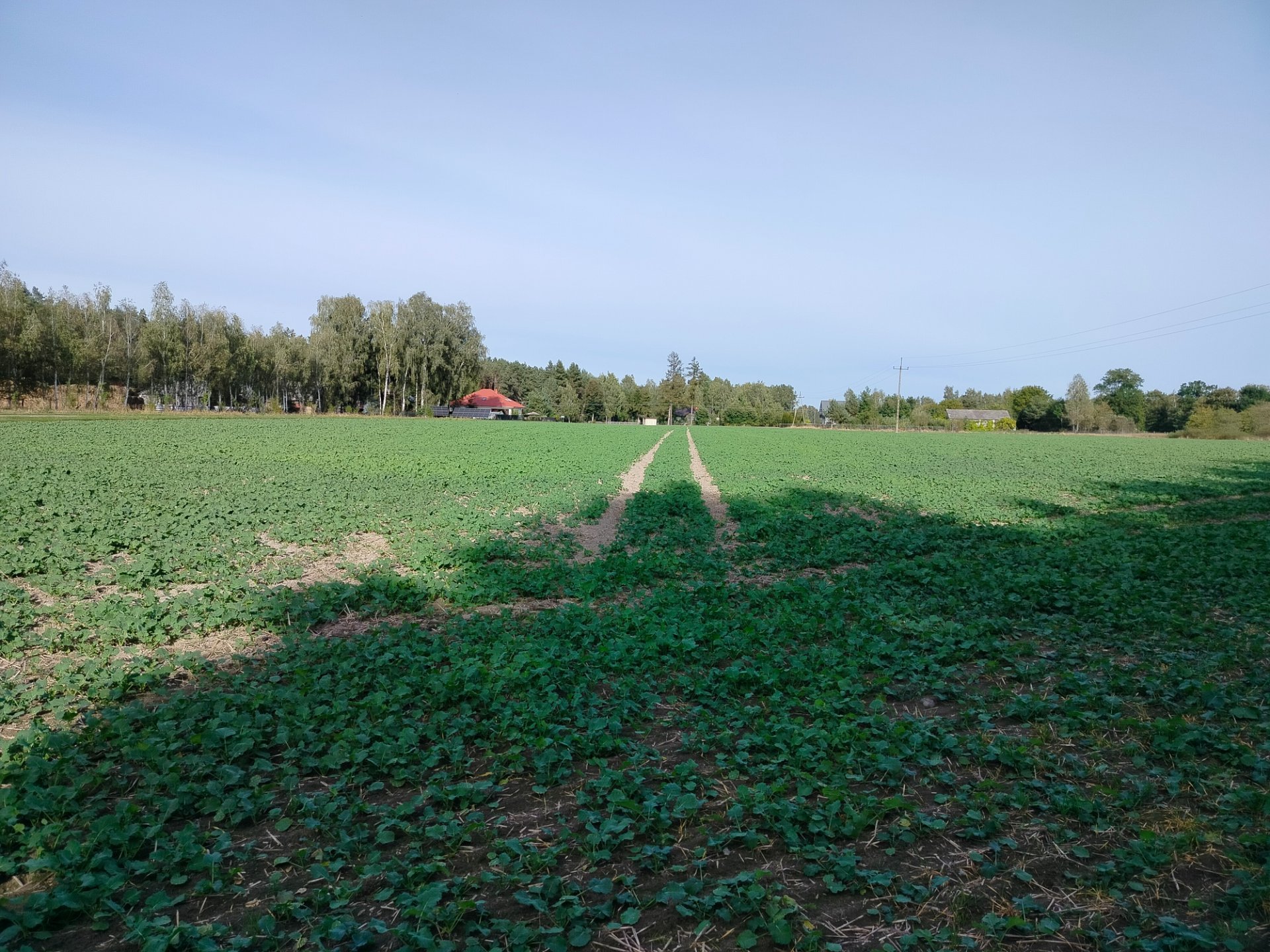

1 godzinę temu, Andpol napisał(a):
Ja na swój patrzeć nie mogę. Zasiany na 2 cm bo miał być deszcz a trzeba było zasiać na 4 cm i było by git. Dziś rano dachy siwe to i rosnąć nie będzie ale zobaczymy na pszenicę jest jeszcze czas.
Mój zasiany na 4cm i słabo rośnie m, gdzie płycie to ok, mówię o ST.

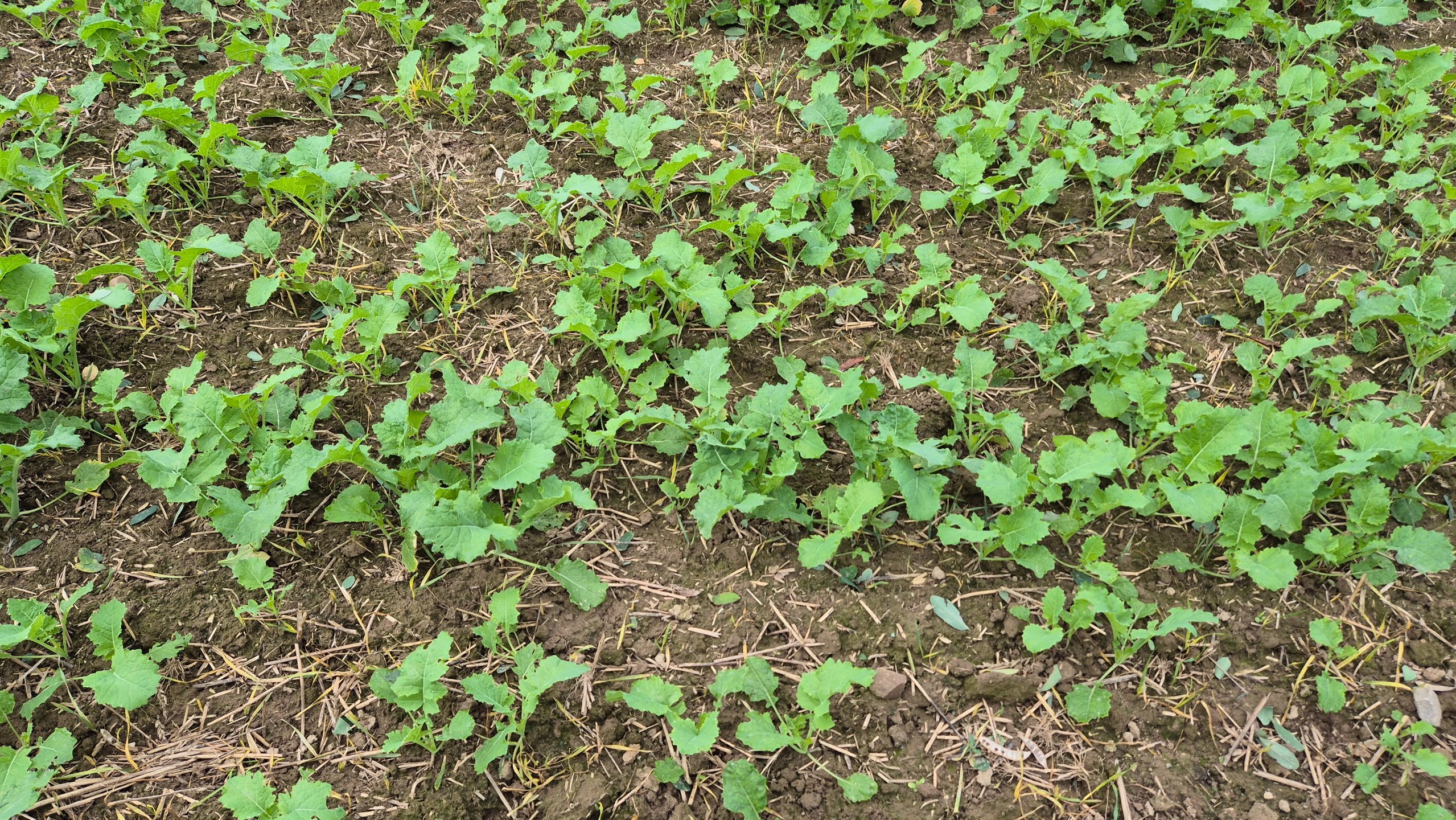

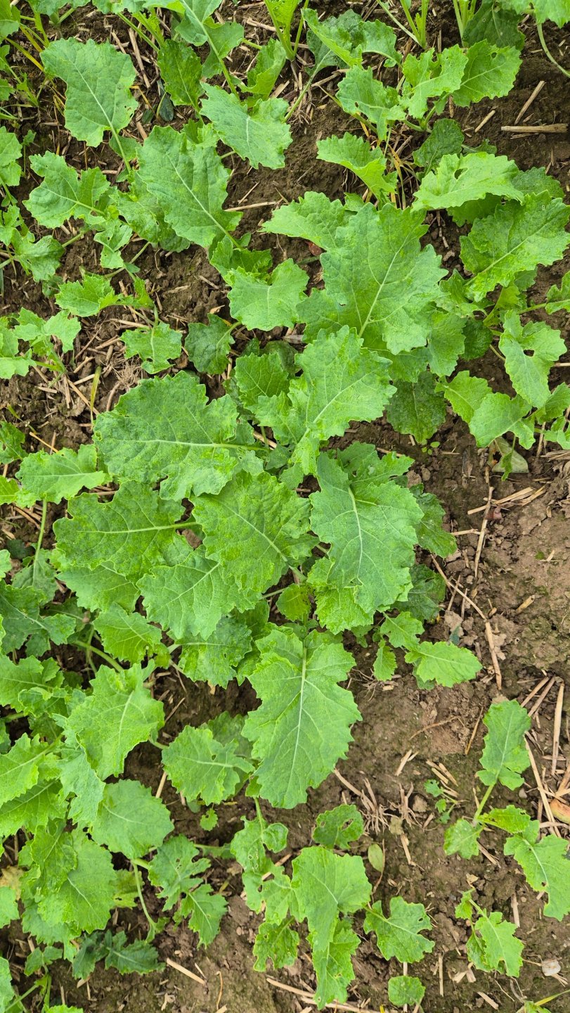

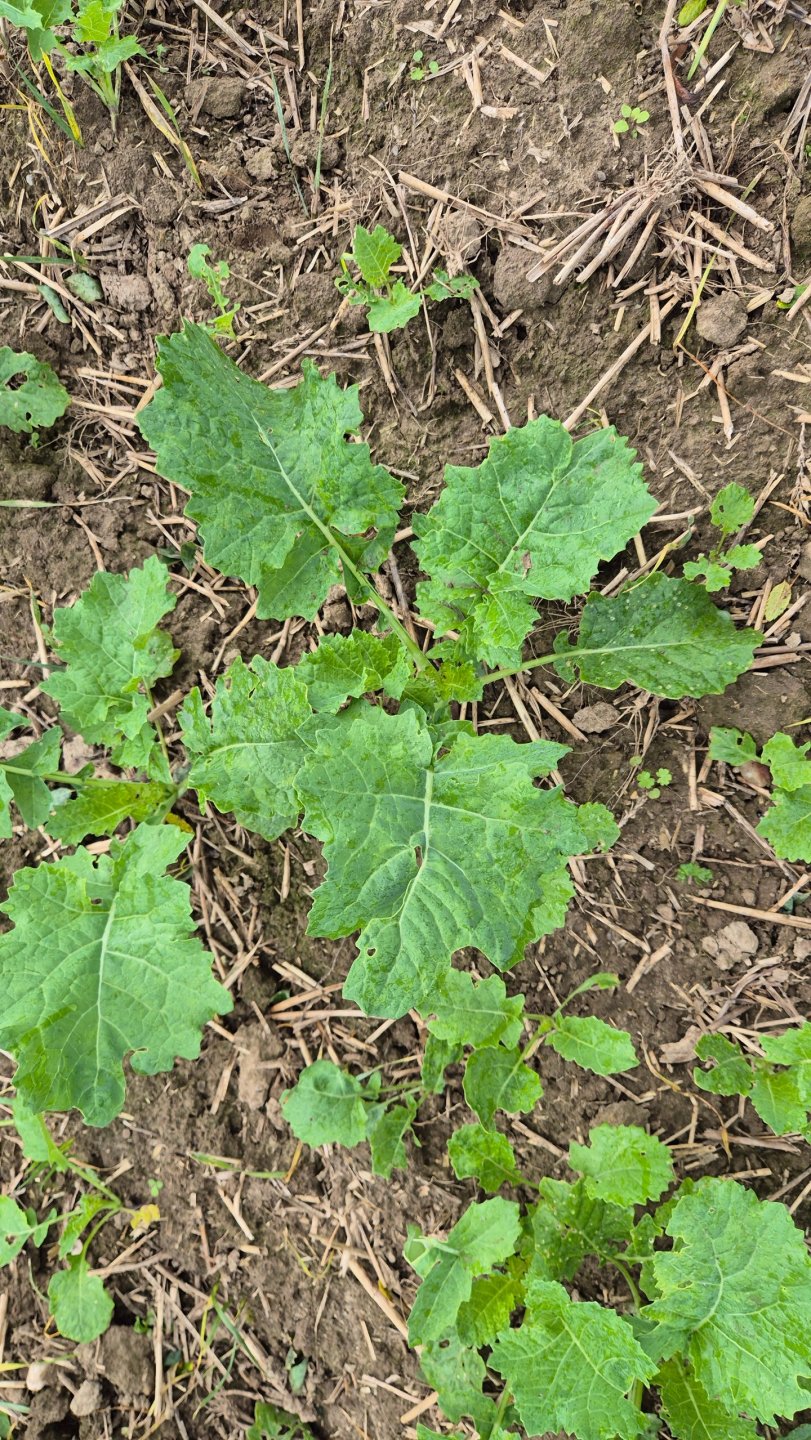

W dniu 25.09.2025 o 23:39, ROLOMAZ napisał(a):
Nie wiem co mam zrobić... Derrick siany 28.08, nierówne wschody, aktualnie rzepaki maja niektóre po 4 liście właściwie i wychodzi 5, a niektóre niedawno wzeszły i wychodzi 1 para. Straszny rozstrzał jest. 23.09 zrobiłem zabieg na jednoliśćienne. Myślałem, żeby zrobić 26.09 skracanie caryx + tebu po 0.6l, ale znajomi mi odradzają ten zabieg. Każdy mówi, żeby go nie męczyć, żeby rósł, bo temperatury i tak spadają i teraz wegetacja zwolni. Co zrobić ? Jak podejść do skracania tego rzepaku ?
Dawka dzielona ratuje temat , daj połowę tego co piszesz i czekaj na rozwój wydarzeń
no i coś na robala

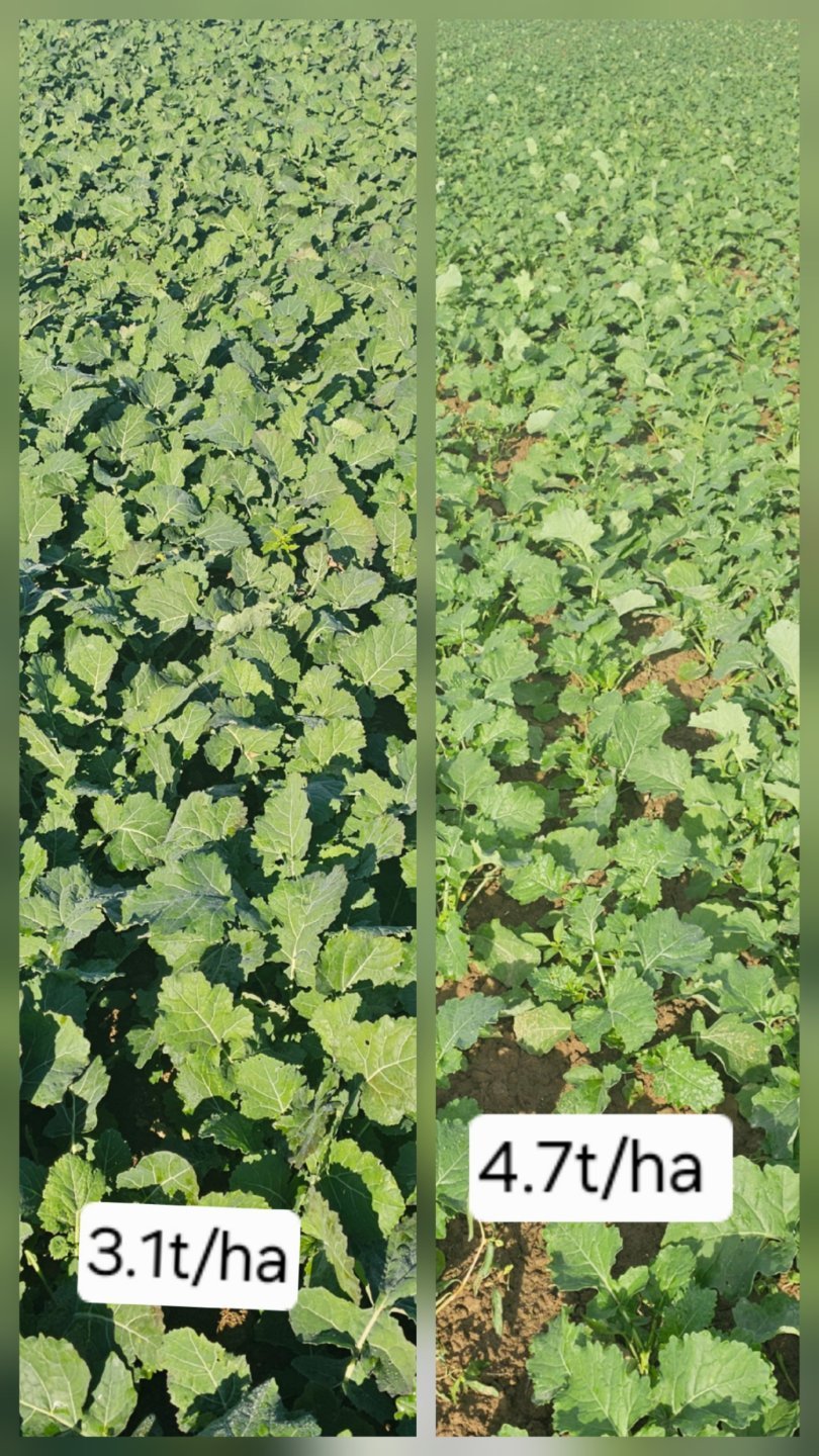

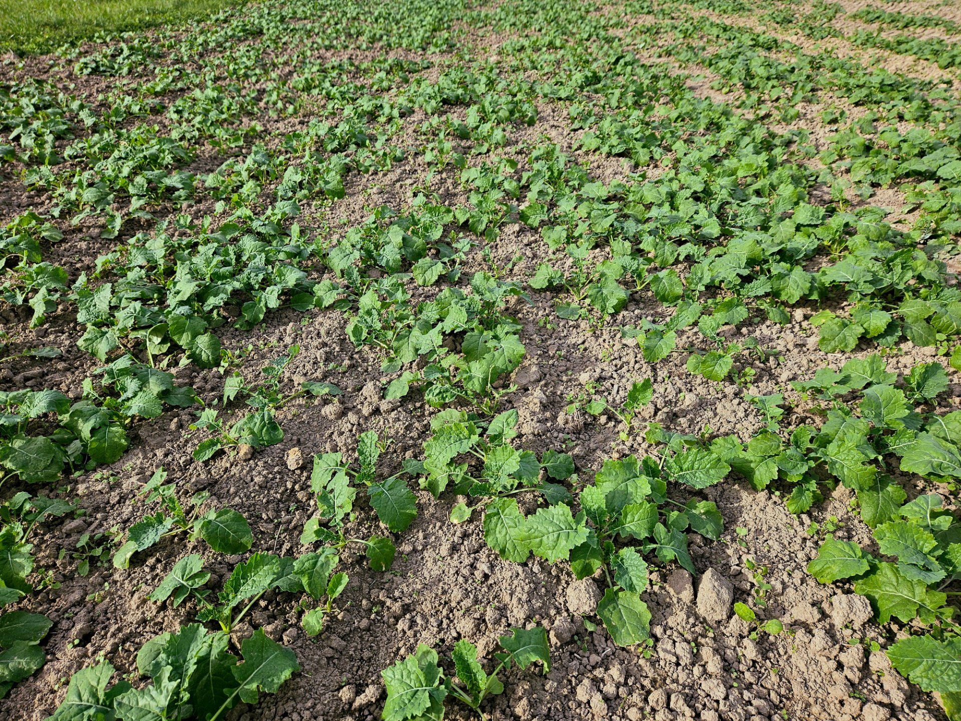

Jesień 2024 czyli rok temu. Pola obok siebie. Siew w tym samym dniu, jedno po drugim czyli kwestia do 2h różnicy... nawożenie to samo, opady to samo, wszystkie zabiegi w tym samym terminie. Odmiana ta sama. Ph wg badań tam gdzie plon 4.7t/ha 5.2 Gdzie 3.1  5.4
Przedplon tu i tu pszenica.
Zasobności fosfor niski potas średni magnez bardzo wysoki. Podobnie generalnie oba. Różnica jedynie taka że to pole gdzie gorzej sypało to ta ziemia bardziej hmm zbita. Niby to samo ale jak są ulewy to jest tendencja do zastoisk wodnych. Mimo tego nie było czegoś takiego w tym roku... 4 klasa glina piaszczysta ale bardziej glina. Ciekawe jak w tym roku pszenica.

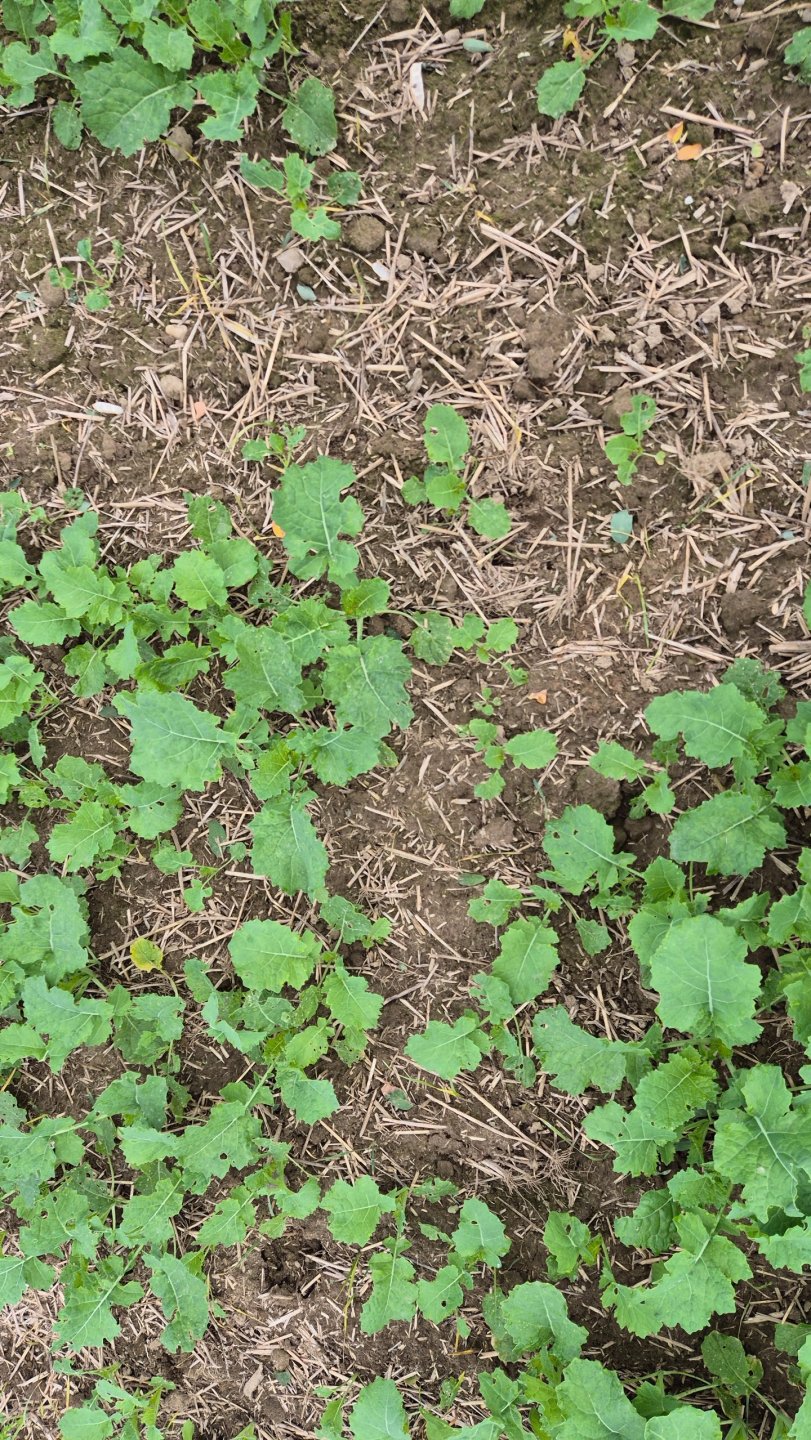

Wiesiorolnik napisał:
Witajcie! Mam problem na jednym kawałku z samosiewami gorczycy. Czy macie praktykę i można ją zniszczyć jakimś herbicydem? Rzepak 4-5 liści, gorczyca w fazie liścieni.
nie wiem jak gorczyce ale la diva zwalczyła rzodkiew swirzepe, gdzie niby tylko w rzrpaku cl da się ja zlikwidować
