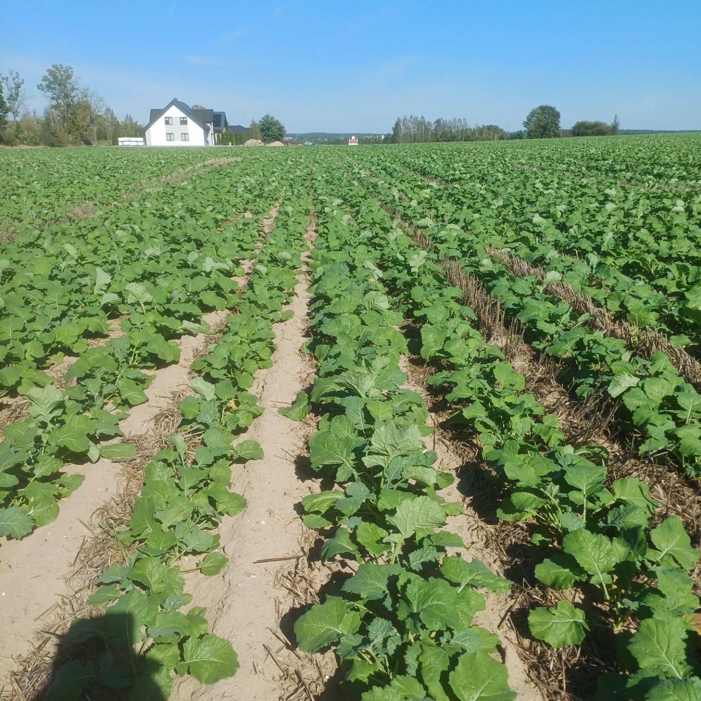

Będzie kapusta z niego , za pożno regulacja
TYm środkiem możesz , sle te duże nie zatrzymiesz
Może za około 1,5 tygodnia Moddus + Difenokonazol? Tylko ile?

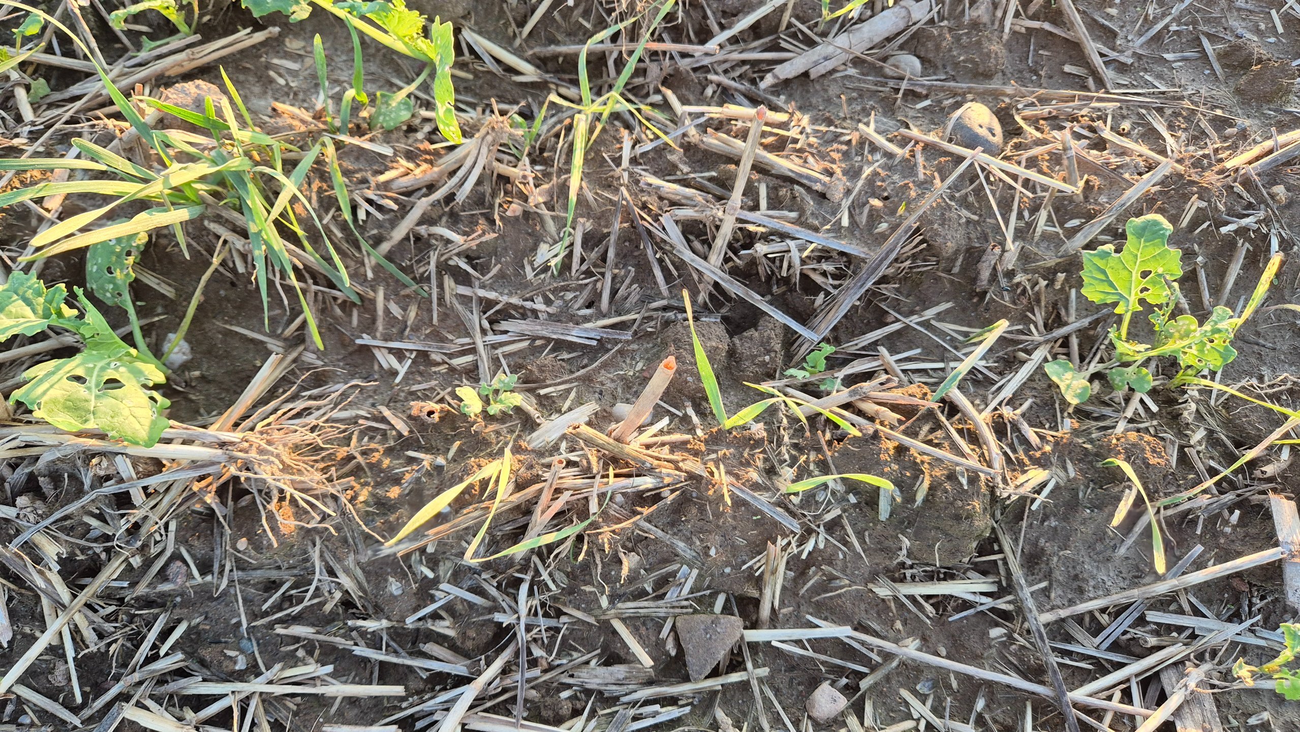

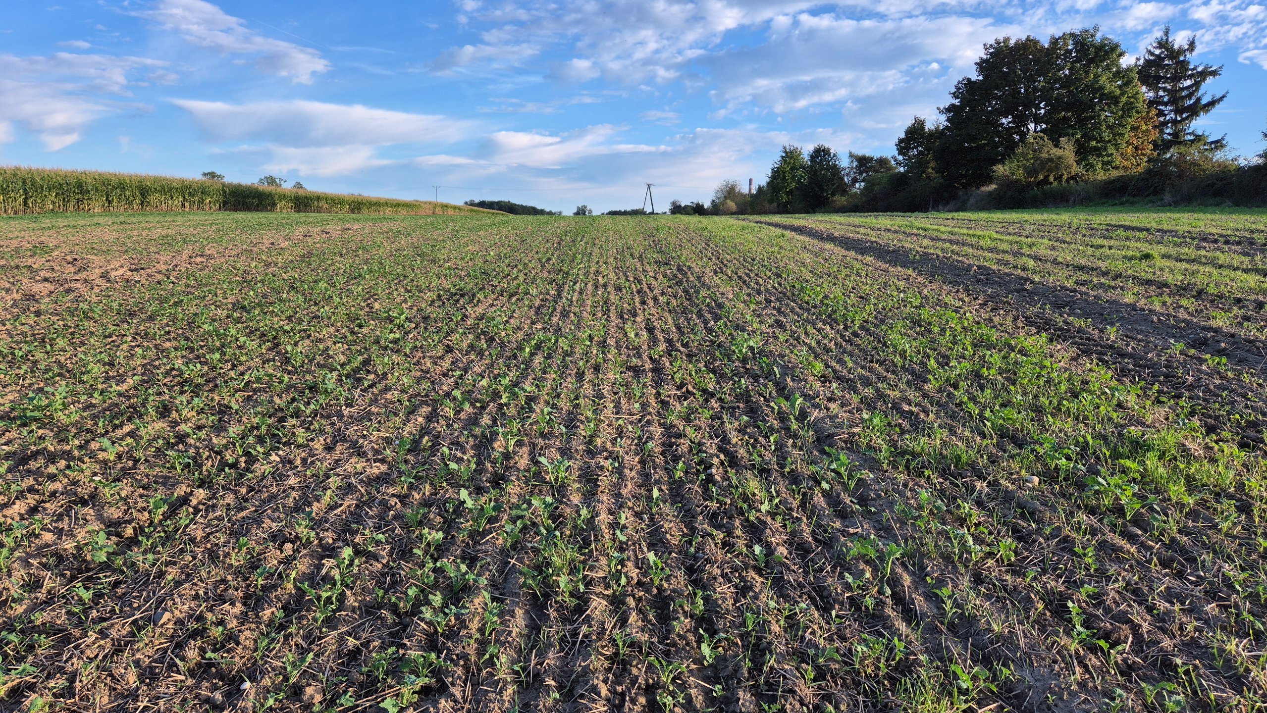

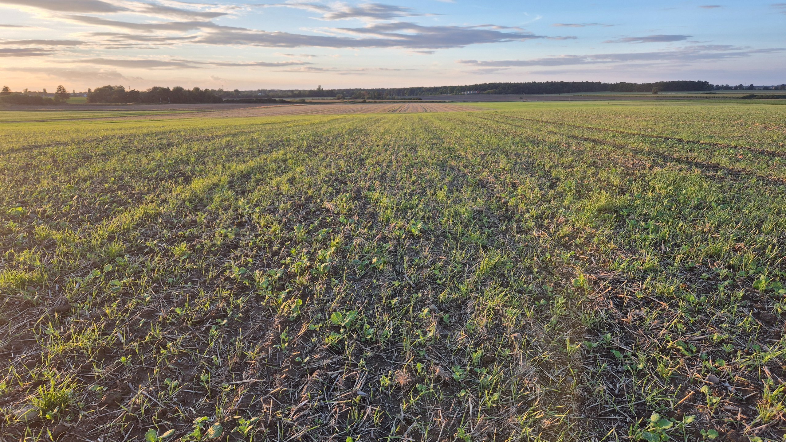

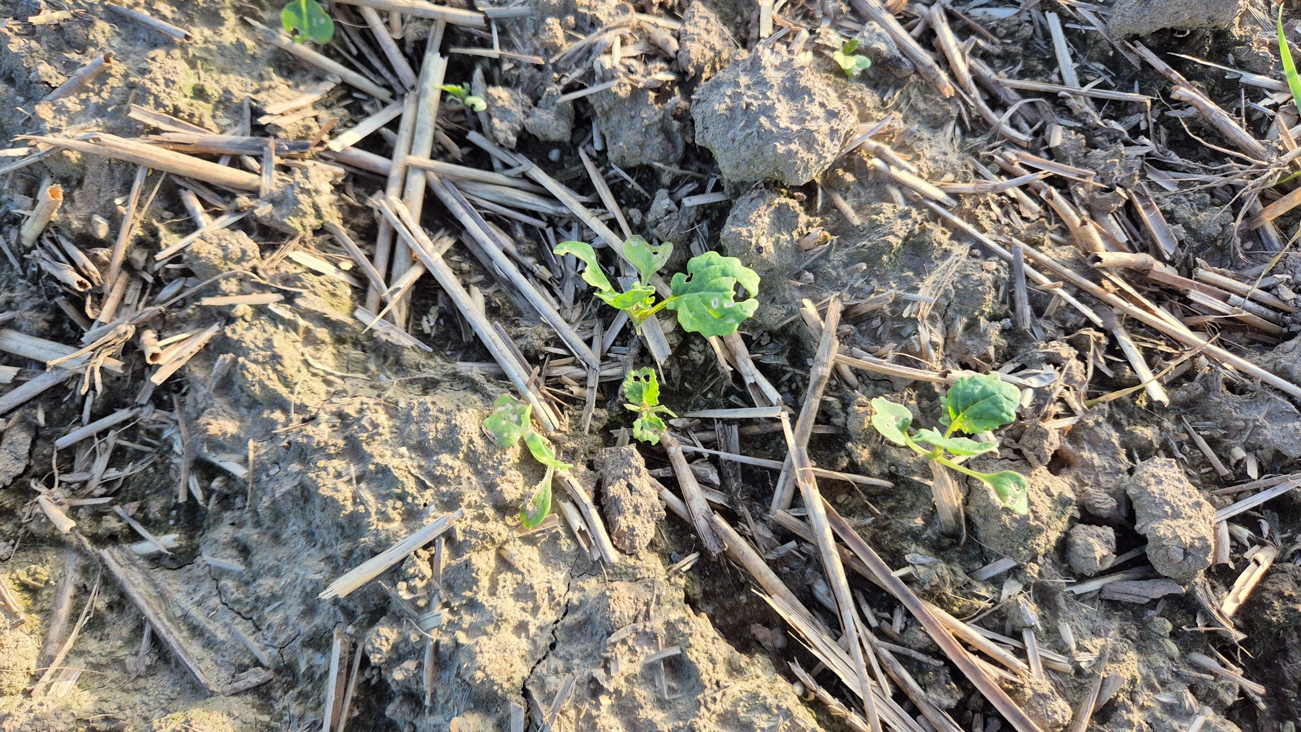

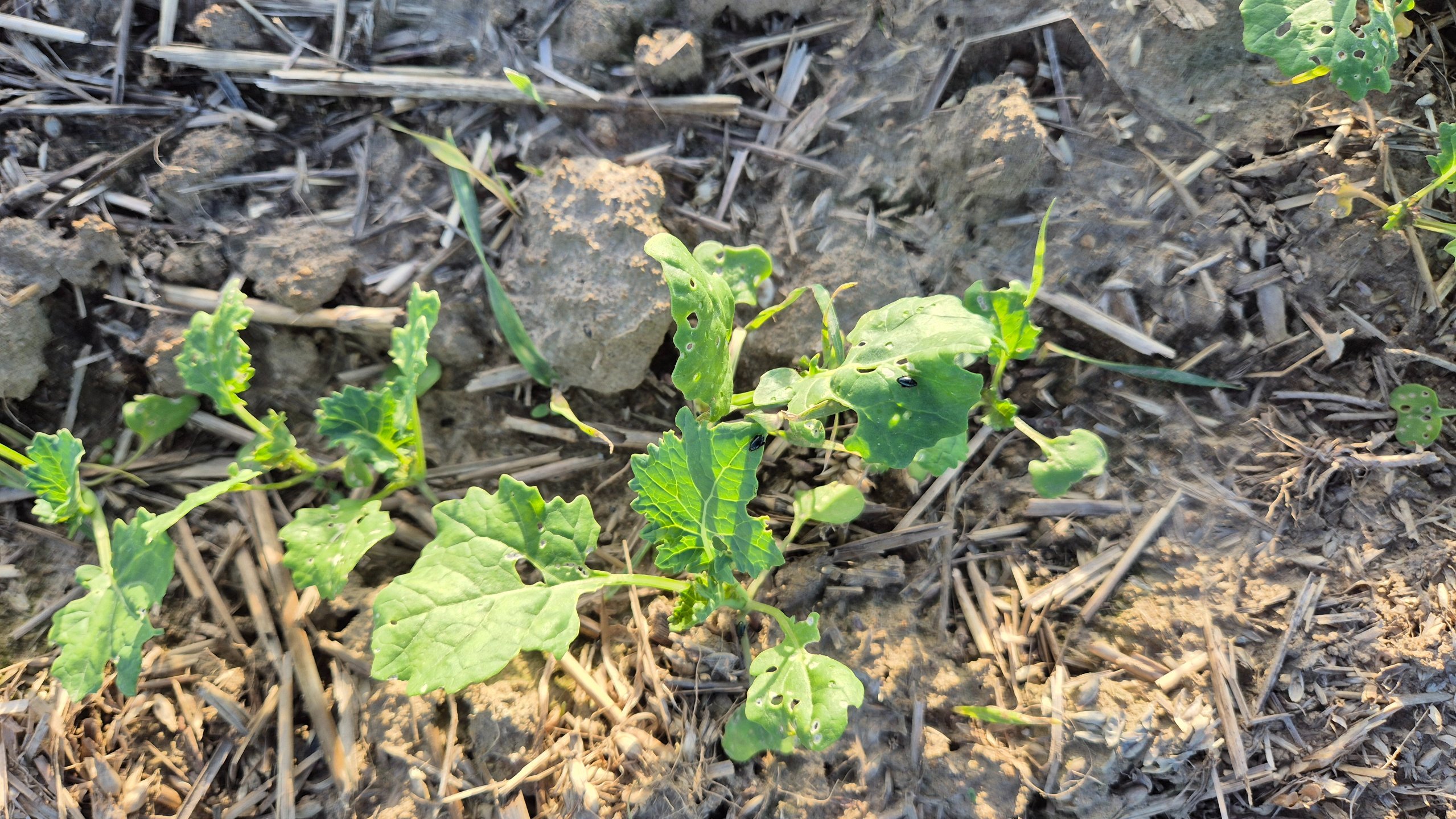

Jak na tę porę to mam najsłabszy rzepak w życiu... Jakby mu sypnąć ze 120 kg saletry, co myślicie? Przedsiewnie dostał 300 kg polifoski 6 i 100kg mocznika. Saletrą jeszcze nigdy jesienią nie traktowałem rzepaku.
Ale co znaczy, ze slaby? Ze rzadki? Ze maly? dales wszystko to czekaj. Kiedy siales? Przeciez jest wczesnie. Pokaz jakieś zdjęcia
Witaj w klubie. Ja planuję najsłabszy kawałek potraktować saletra w poniedziałek, dużo już nie stracę. U mnie dziadowski bo pchełka wpierdoli..a. dopiero dziś miałem warunki do oprysku.

Mimo że już 100l od siewu i zaraz będzie miesiąc
Jutro pokaże zdjęcia cienizny🤣

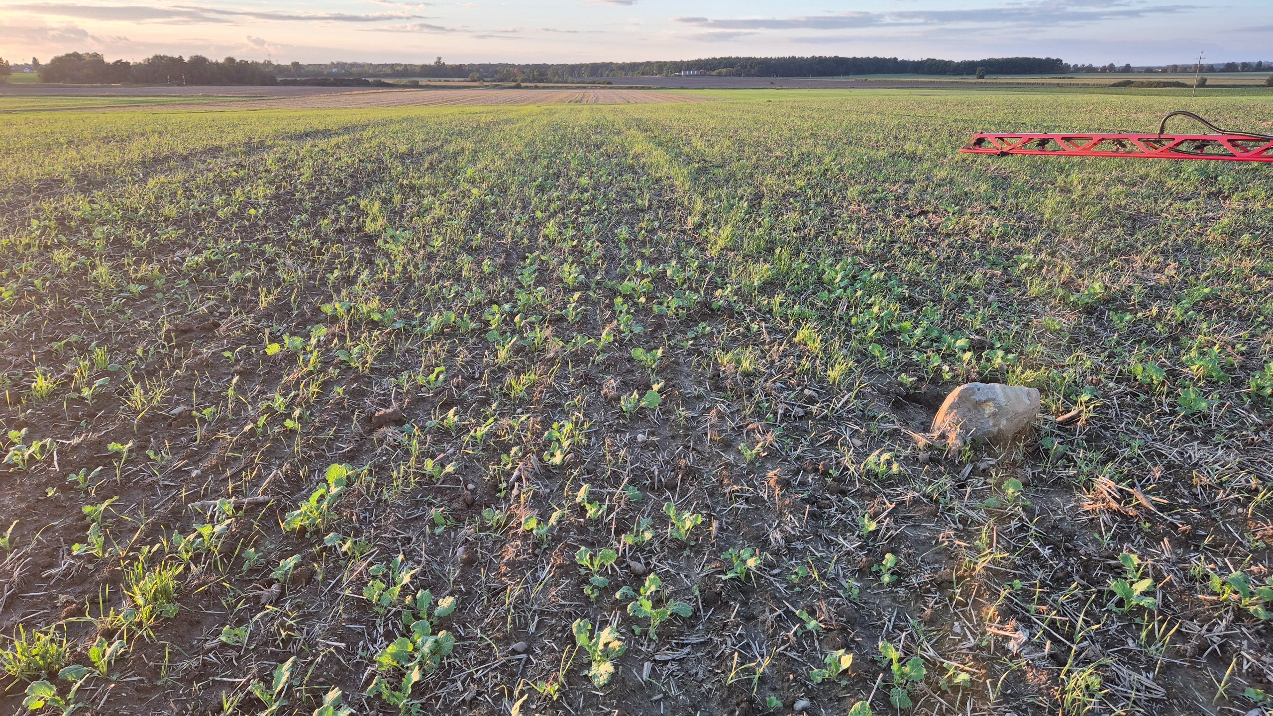

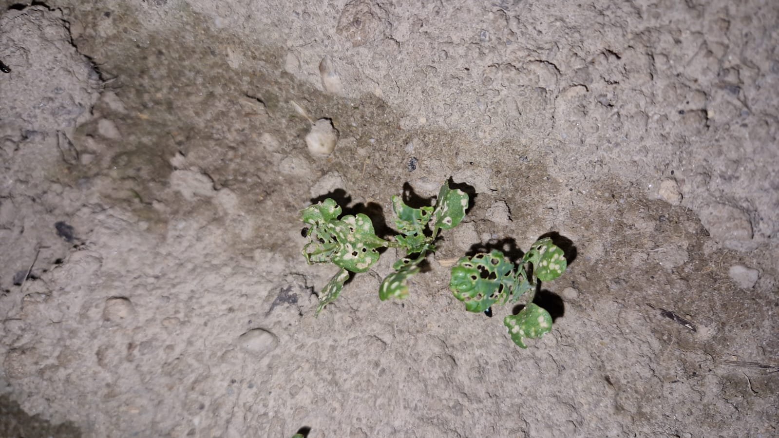

8 minut temu, yacenty napisał(a):
Cienizna straszna.
tu to chyba wlasnie zyt duza ilosc wody, przyklepalo ziemie i sie dusi ale jak na ta pore to wyglada normalnie jak na moj region. Do zimy daleko. Z reszta u ciebie to chyba nawet juz nie ma zim 😂
To skoro dostał ponad 60 kg N to azotu raczej mu nie brakuje póki co

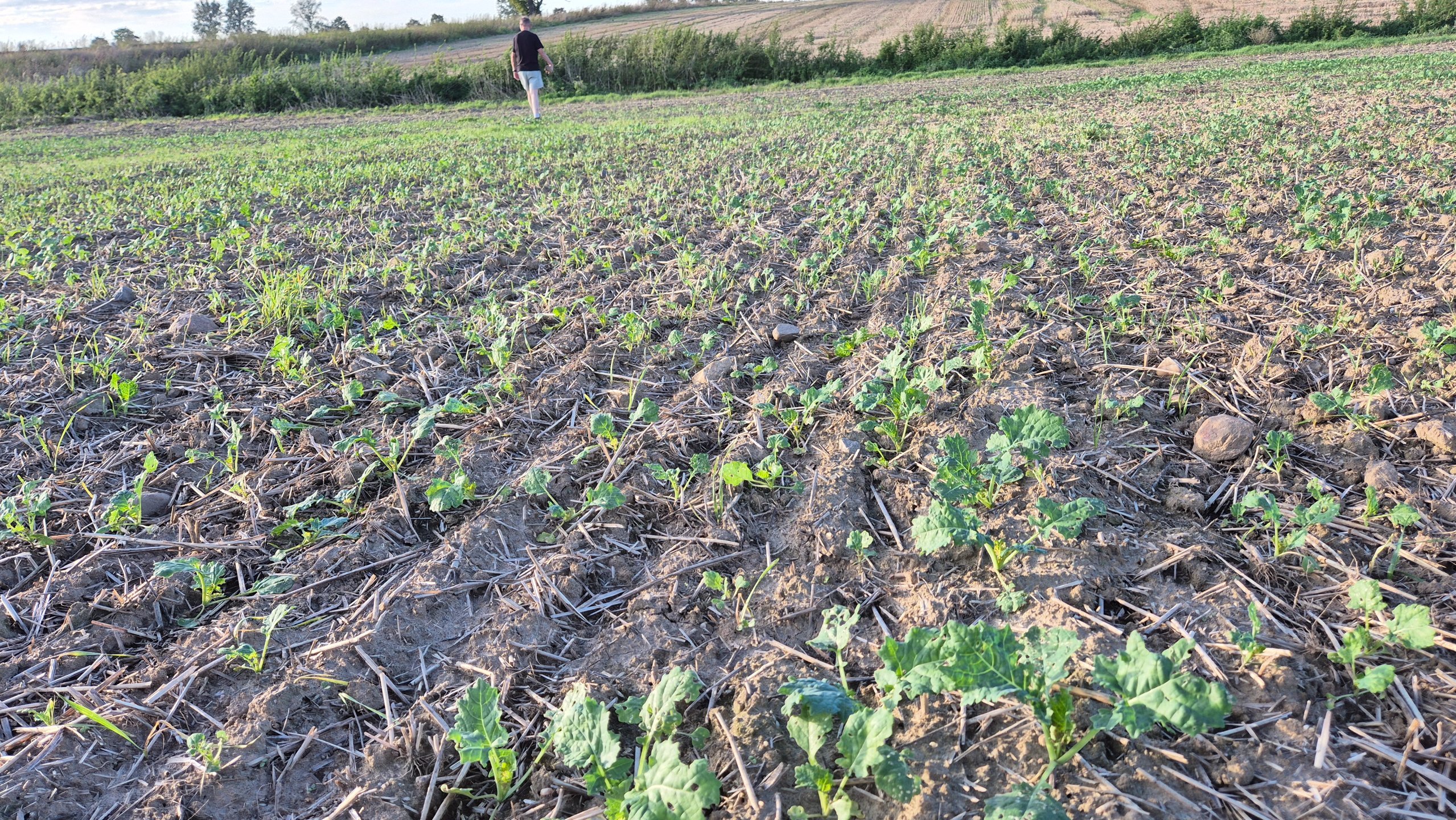

24 minuty temu, Aroo22 napisał(a):
PT312 zasiany 23 sierpnia. Ostatnio poszedł toprex, bor, cyperkill i agrisol mikro. Wcześniej jednoliścienne labrador. We wrześniu 65l opadu. Lubelskie LBL
ta sama odmiana, ten sam dzien siewu, różnica taka, że było sucho w dniu siewu, pierwszy deszcz tydzien po siewie, do dziś 100l opadu
Faktycznie różnica jest spora. U mnie podczas siewu za dużo wilgoci też nie było (orka na raz po pszenicy) ale wystarczyło na w miarę równe wschody. Mały opad był 3 dni po siewie. Dopiero teraz we wrześniu wody dopadało. Widać też u Ciebie strasznie pogryziony przez robactwo.

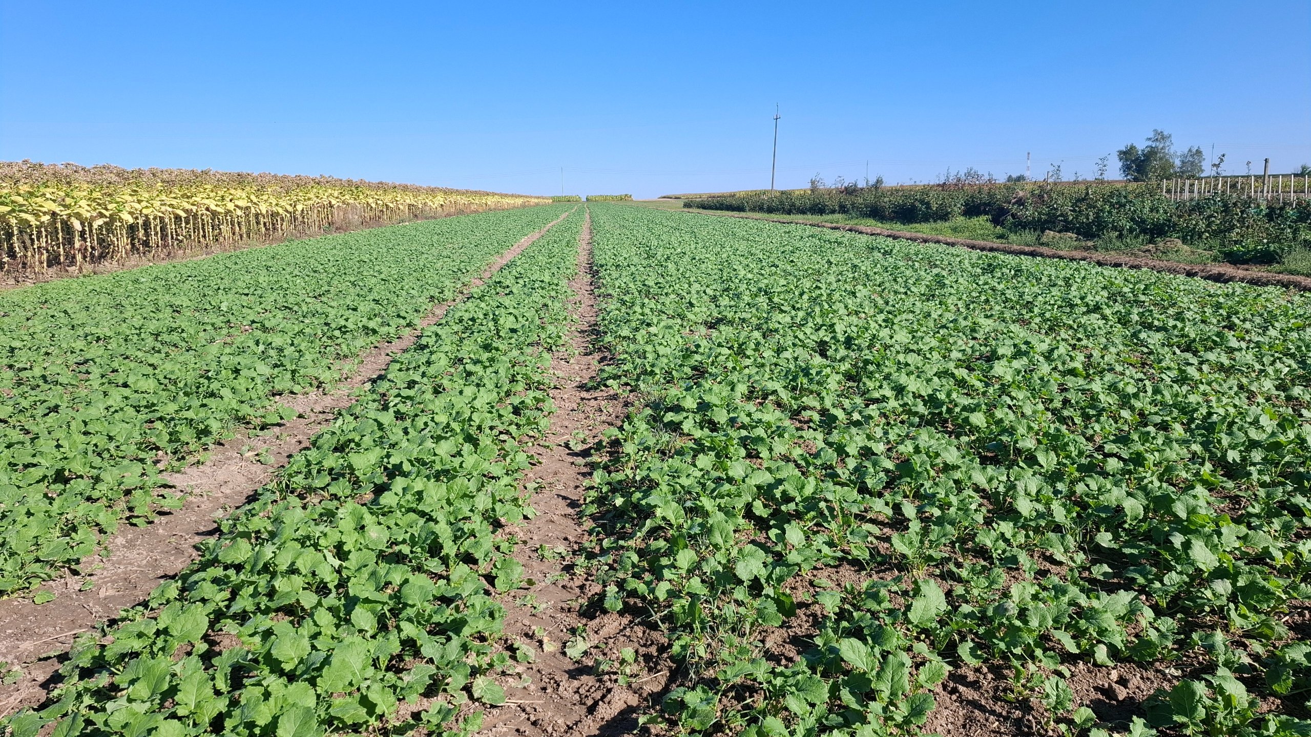

2 godziny temu, MaXtzTS napisał(a):
ma ktoś doświadczenie czy arylex dokuczy rzodkwi świrzepie? ewentualnie słyszał ktoś o zastosowaniu mezotrionu na jej zwalczenie
wczoraj robiłem zabieg belkar + kliper, a też okazało się ze mam miejscami jej bardzo duzo, dam znać czy wgl coś ją trąciło, ale wątpie bo to ta sama grupa co rzepak
Najpierw pyretroid później już sysyemik. Czujesz że na polu śmierdzi a robactwo skacze jak chce.
Wtorek środa kolejny wjazd z systemikiem na robaki. Może już się uda dołożyć coś na skracanie
