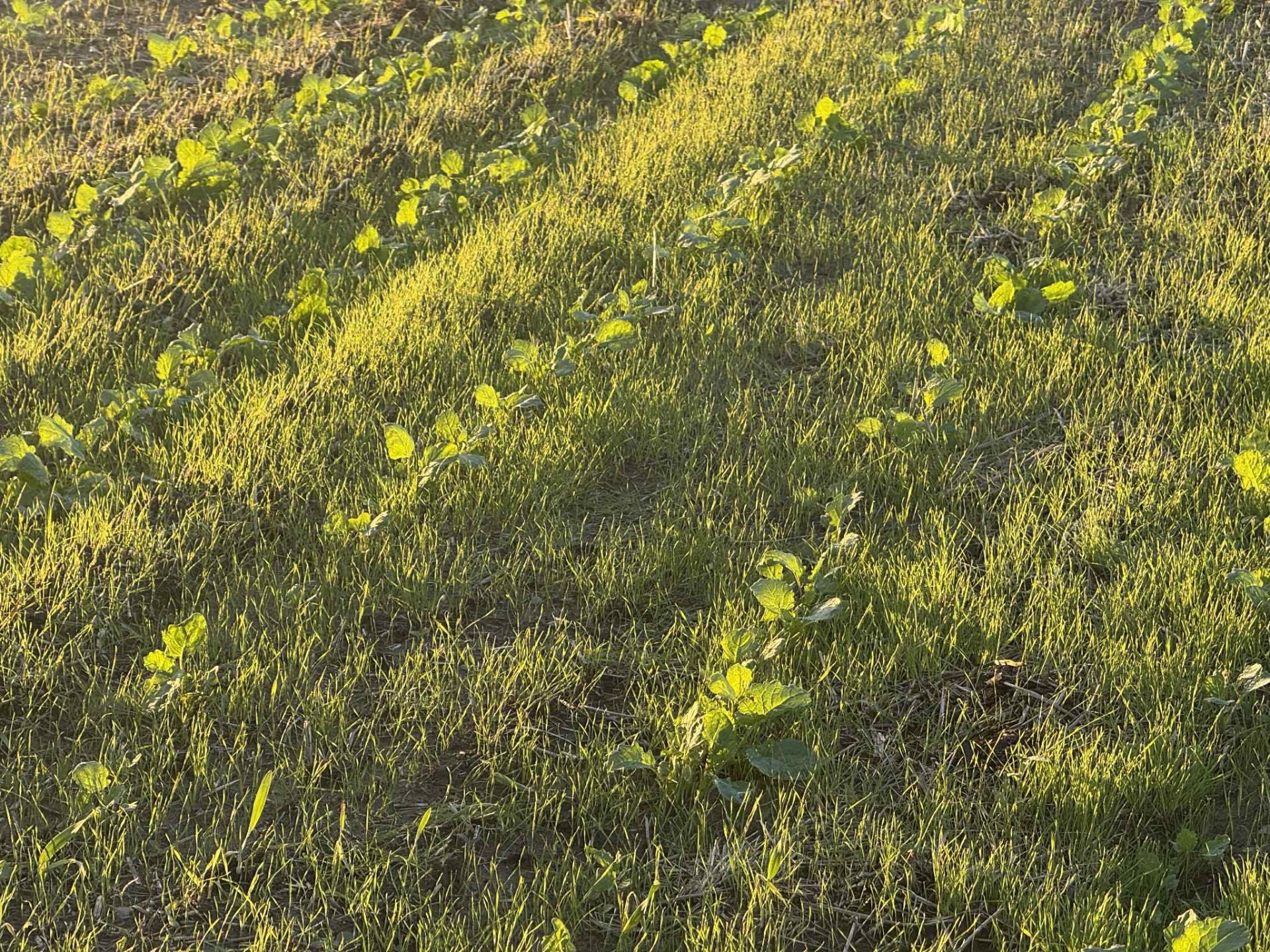

W dniu 17.09.2025 o 22:38, yacenty napisał(a):
Wyczyniec i wiechlina
Poprawkę robić będziesz czy 1 oprysk wystarczy? Mam od miedz jakieś trawy a labradorem to szkoda pryskać bo nawet 2 l nic im nie robi i myślę tym evolutionem prysnąć tylko czy 1l na ha nie przypali rzepaku?

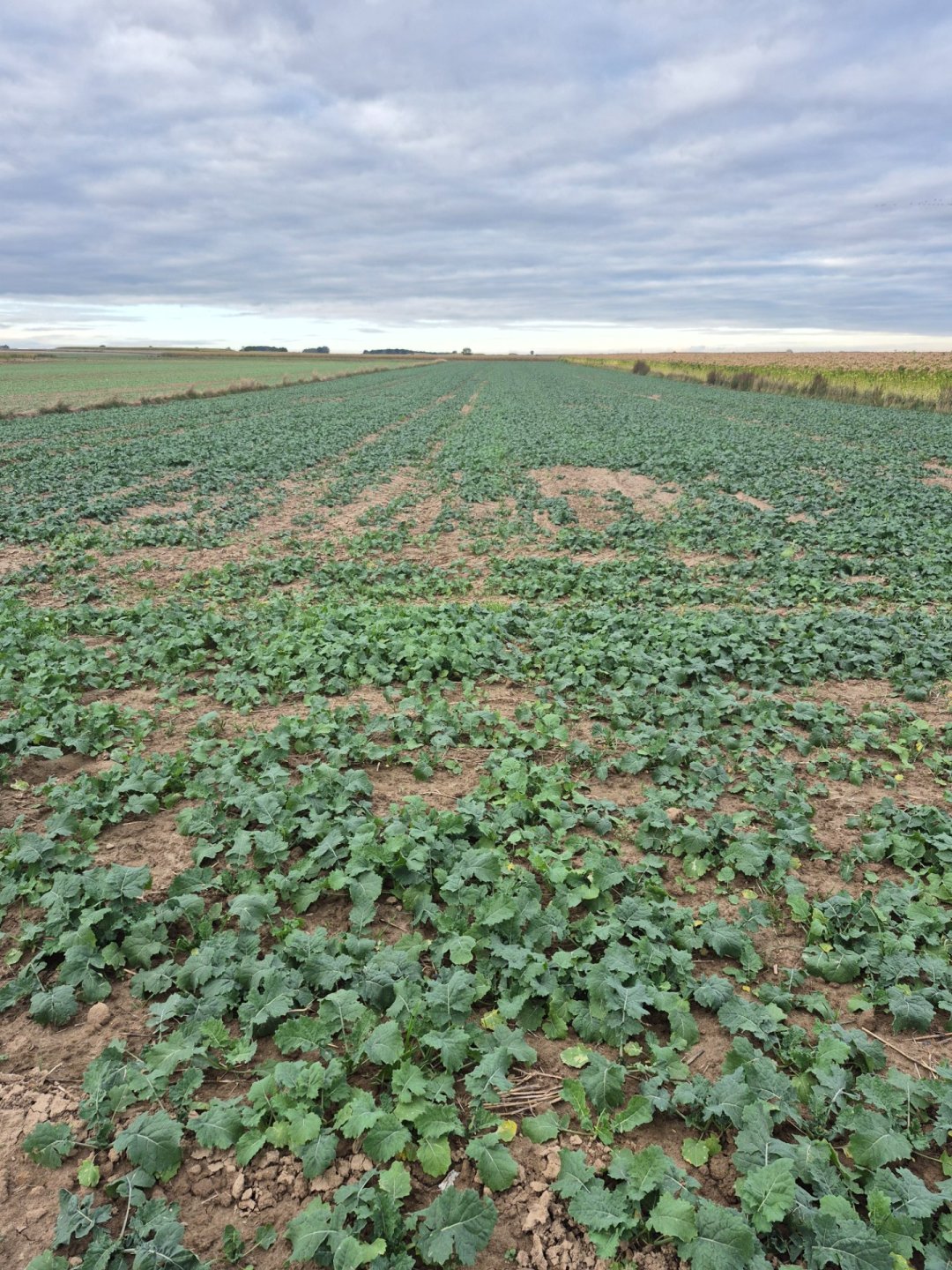

W dniu 12.09.2025 o 19:54, misio3p napisał(a):
4 dni temu poszło 0,8l labradora na ha, jęczmień już siada, a na wyczyńcu nie widać by coś się działo. Czym wykonać poprawkę na jednoliścienne? Propachizafop, fluazufop czy może kletodym?
Najgorsze miejsca wyglądają tak:
Na takie coś mam uszykowane 1,5l/ha agila, te 0,8l labradora widzę że załatwiło cały jęczmień, a wyczyńca trochę sponiewierało.
10 godzin temu, wilkołak napisał(a):
Ja bym nie robił niczym , chyba że 0,5 tebukonazolu , ale jak ten większy bedzie miał 6 liści
A miałem pryskac dovvo  0.15 sam już niewiem

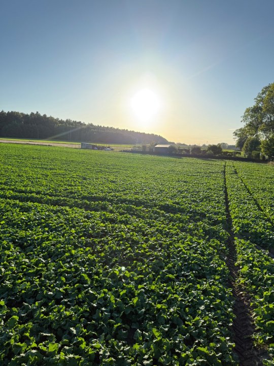

Trochę spóźniona, ale co zrobić.
Caryx 0,65 + Caramba 0,15 (resztki z pszenicy) + Furtado 0,8 + Sherpa 0,25l + ProHorti Bor + Mo 1,5l + PolyPro Mn 1l
O kużwa , kiedy był siany , strasznie wyrośnięty już

25 minut temu, ervyn napisał(a):
16.08 Lid Amoroso 43szt
Będzie kapusta z niego , za pożno regulacja
