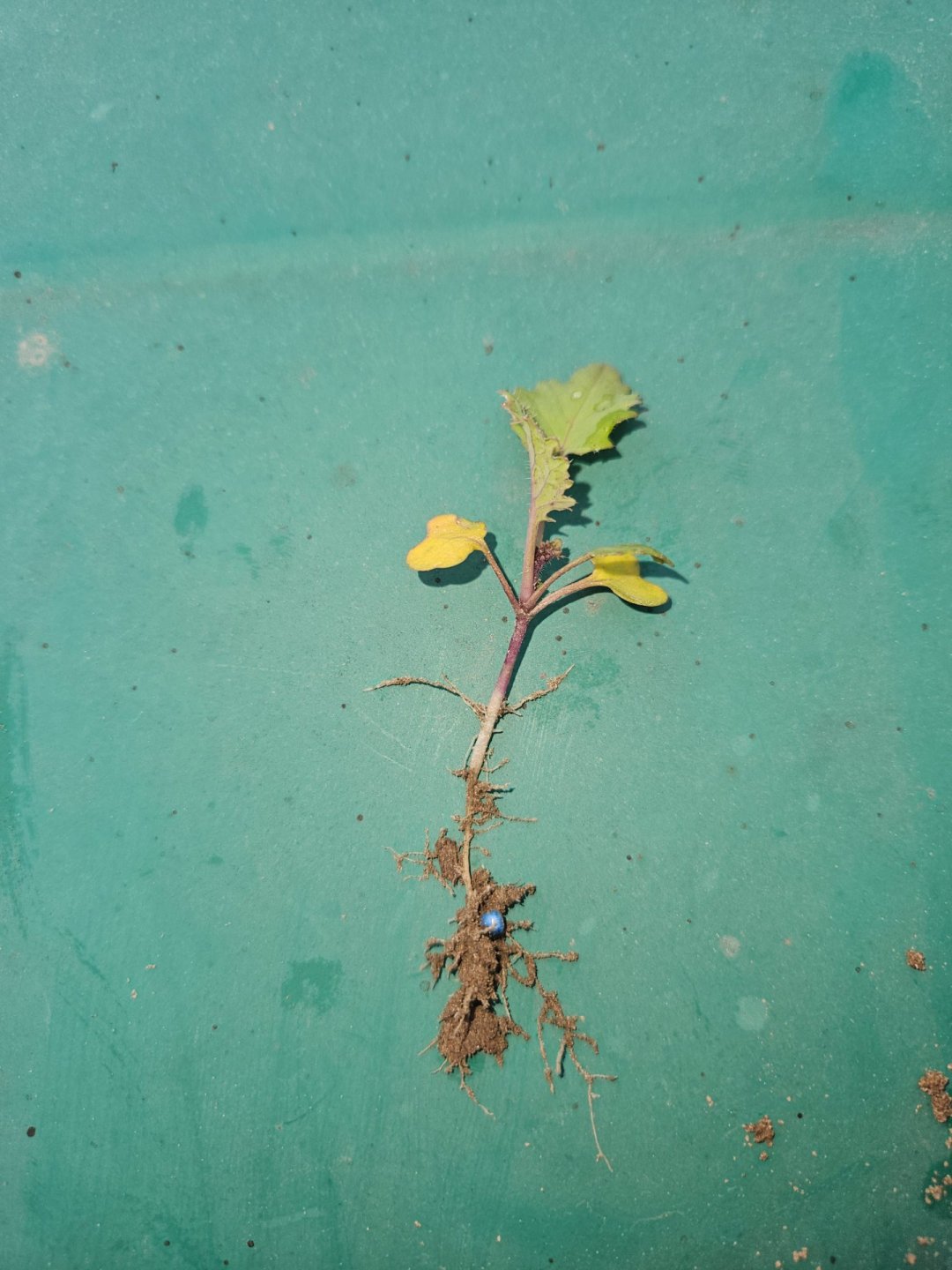

Robiłem zabieg odchwaszczania przedwschodowo. Samosiewy wyglądają tak jak na zdjęciu, maja przebarwienia żółte. Weźmie je, czy będę musiał robić poprawkę? Rzepak ma 3 liście,  a niektóre dopiero skielkowały. Nierówne wschody ... Jak poprawkę, to co najlepiej i kiedy ?
Nie ma środka przedwschodowego na jednoliśćienne.
Chlomazon powoduje przyhamowanie wzrostu i zółkniecie ale chcąc zwalczyć to ekonomicznie jakiś 1-1,5L Labradora.
Tylko po fazie liścieni jeśli ma być w 100% bezpiecznie.
Ale są też środki o tej samej substancji czynnej np. "Pilot" prod. Agrii gdzie rejestracja obejmuje już od fazy liścieni.
I ja bym go narazie nie męczył żadnym herbicydem nie widać tu mocnej presji 1liśćiennych a herbicyd zawsze moze spowodować delikatne zatrzymanie wzrostu rzepaku a mamy już 20 września
