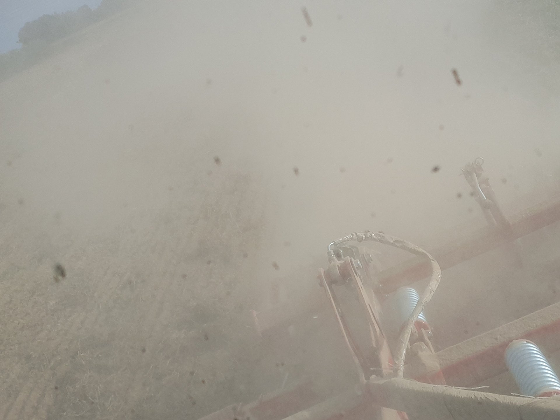

Kiedy zaczynacie siać? Mam już poorane z wałem, wczoraj z czystej ciekawości pojechałem agregatem na jeden kawałek i masakra, pustynna burza.... czekacie z siewem az popada czy siejecie i czekacie na deszcz?? Bo ja się biję z myślami

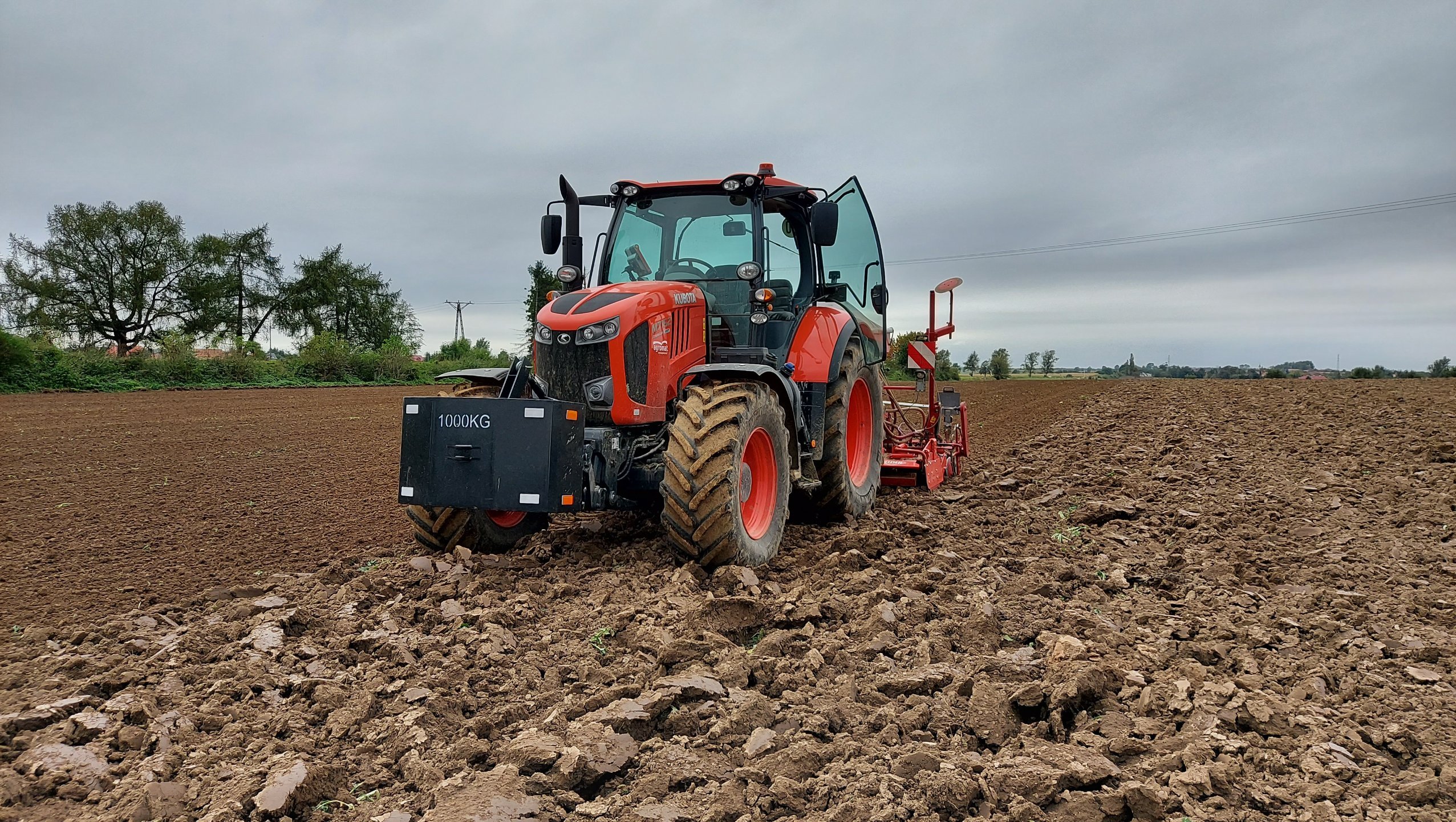

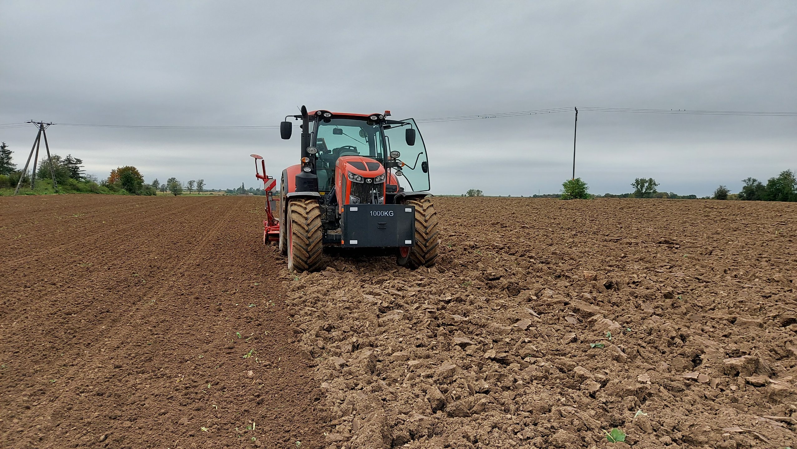

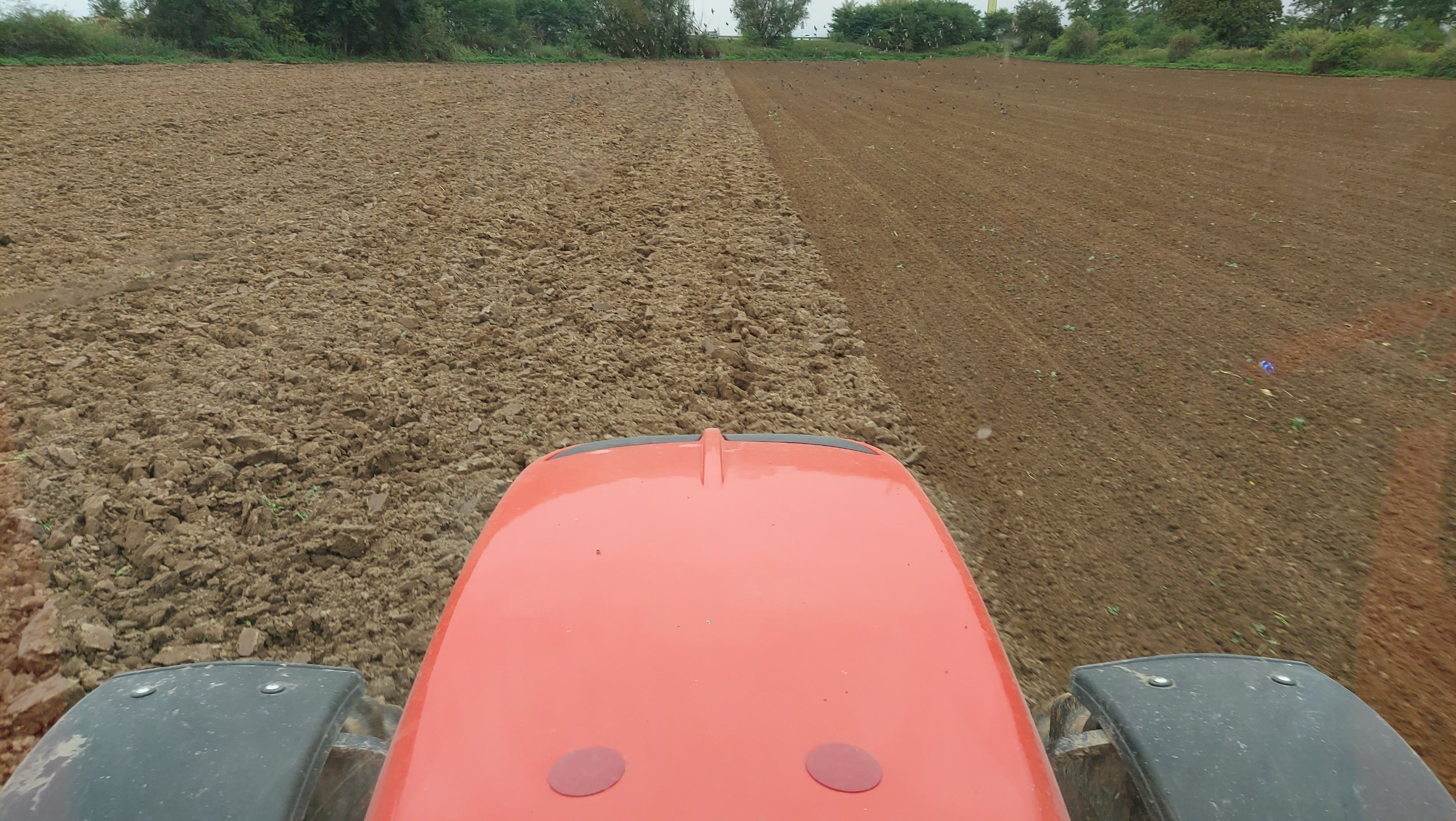

Wczoraj zaorane, uprawione od razu za pługiem talerzówką kompaktową i zasiane jednego dnia 3,8 ha. Trochę wilgoci w glebie jeszcze jest.
Derrick już rośnie.
Ja podobny zestaw siewny mam i mówię ci że prosto w orkę siew i jest git i nic nie trzeba doprawiać.
Pewno że nie trzeba doprawiać tym bardziej widać że ziemia taka że orze się bez żadnych brył i równiótko , szkoda paliwa , ja bryły czy jak by nie było to idzie w role uprawowo siewny
Po orce bezpośrednio dosyć miękko a po doprawieniu jednak ziemia się zagęszcza i zestawem siewnym można szybciej pojechać no i wydaje mi się że podsiąkanie do wschodów będzie lepsze.
