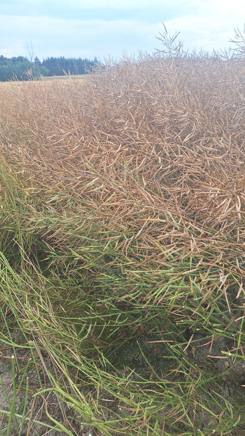

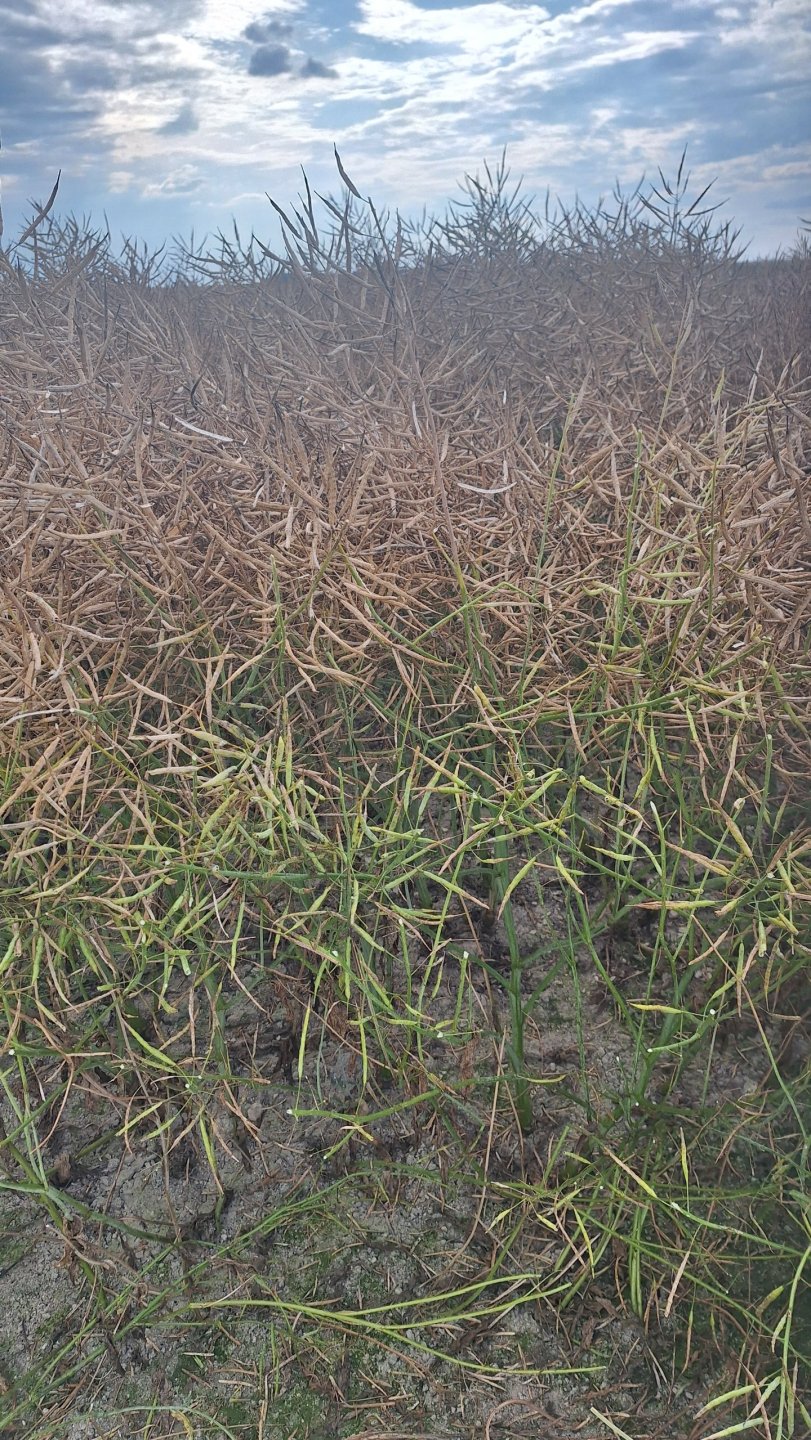

Ilona wykoszona
Ten rzepak wygląda jak by był jeszcze nie w pełni dojrzały
3 godziny temu, mj23 napisał(a):
 Nie ważone,  wg doświadczeń kombajnisty i patrząc na przyczepy 4.2-4.3
Na przyczepy nie ma co patrzeć bo w tym roku rzepak sporo lżejszy niż rok temu na przyczepie gdzie w tamtym roku usypao się 6,5 tony , to teraz 6 ton max się nasypie , tak że wagi nie ma , chyba że tylko w naszym rejonie tak jest ?
3 godziny temu, arnoldino napisał(a):
Jakby faktycznie była to 5 klasa to rzepak o ile by urusł to dałby w porywach 2,5 tony a pomiot kurzy to wypaliłby rośliny przy niedoborach wody. Tak że klasa na papierze to niekoniecznie w rzeczywistości.
Już tu o tym pisałem , siałem gościowi rzepak , i między innymi kawałek (1,4ha ) był piach gdzie po innych latach pszenica to marniutka była , zazwyczaj było siane pszenżyto bo pszenice prawie zawsze wypalało , a i pszenżyto też szału nie robiło (delikatnie mówiąc) , a teraz ten rzepak gościu na tym piachu ma najlepszy z tych wszystkich pól co siał , tego jeszcze tydzień temu nie miał wykoszonego bo sporo jeszcze było zielonego ale spodziewał się tam że 4,5 tony przebije , a na rędzinach kosił ok 4 ton
Sam z niedowierzaniem patrzyłem na ten rzepak że taki wyrósł , bo znam te pola i ludzie tam bardziej owsy- żyta - pszenżyta sieją niż bardziej wymagające rośliny
4 godziny temu, Cezar81 napisał(a):
Tydzień temu mial ponizej 8%
Edytowane przez mj23
Nie mówimy jaką ma wilgotność , tylko że wygląda jak by jeszcze nie był dojrzały , chyba że zdjęcie przekłamuje ?
Co do wilgotności to u gościa kosiłem taki i miał wilgotności 7.1 - 7.4% , a jak widać łuszczyn zielonych opór , które wilgoci nie zawyżały bo kombajn je d*pą wypluwał
