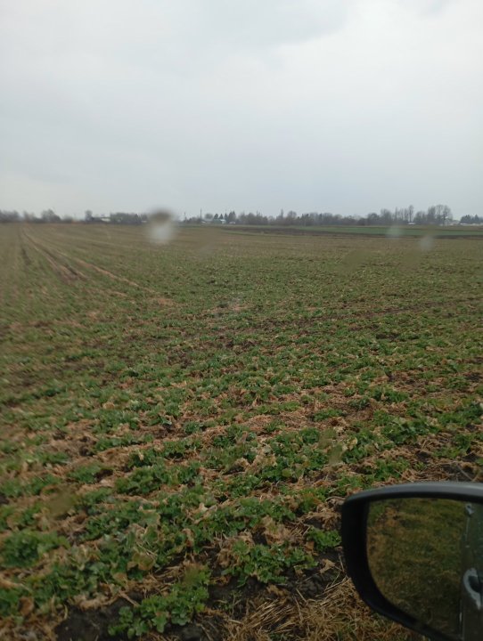

Tak mniej więcej powinien wyglądać sequel
Zdjęcie z tego lepszego rzepaku mojego
Szału niema, niewiem skad tu oceniać potencjał na 6t
Poprawnie prowadzony rzepak, widać że wody nie brakowało.
A tak wygląda na I klasie gdzie powinienem wyglądać perfekcyjnie, słabo zapowiada się
To zdjęcie z tego roku jest , i tylko nawiązanie w jakim kierunku powinien wyglądać. Zdjęcia z ubiegłego trzeba było by szukać tutaj wstecz
