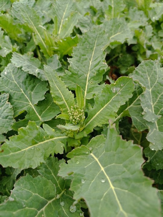

15 minut temu, Ksawery napisał(a):
Macie doświadczenie ze zwalczaniem jednoliściennych jak pąk jest na wierzchu?czy można jeszcze dać bez negatywnych skutków dla rzepaku?
Fusilade ma nawet rejestrację do bbch50

Godzinę temu, dexter1908 napisał(a):
W sobotę po południu pryskałem Inazuma na robaka. Dzisiaj widzę że jest go jeszcze więcej. Oprysk nie zadziałał czy coś innego? Pryskane solo tylko insekcyd.
Ja pierwszy raz pojechałem tym Sivanto Energy na słodyszka, ale to już kilka dni temu. Do dziś czysto, chyba zadziałał
Ja dziś jadę mikro + robak. Rzepak który po regulacji (toprex)dostał zaraz przymrozkiem, fakt nie dużym ale jednak był nie ma żadnego fito i wygląda normalnie. Jednak przedstawiciel mówił prawdę że małe przymrozki nie mają negatywngo wpływu.
lubelskie to samo słodyszka siedzi multum i w pułapce i na pąkach, rano coś poprosilo ale chyba po południu trzeba jechać , pytanie zwykły cyperkill 0,07 lub deltametryna 0,25 zrzuci nalot czy szkoda jechać i od razu rzucac coś mocniejszego sivanto/ mavrik? chciałem odczekać z robakiem do zielonego paka ale widzę że chyba się nie uda
Sivanto daj sobie na później.  Teraz zwiększ dawkę inazuma i po kłopocie. Musi zadziałać.
W tej fazie można zastosować jeszcze Caryx? był plan żeby szedł w dawce 0.5l/ha razem z tebukonazolem 250 0.8l/ha, jednak ze względu na powrót zimy wstrzymałem się z zabiegiem i dopiero dziś/jutro będą odpowiednie warunki na zabieg.
16 minut temu, dexter1908 napisał(a):
Właśnie ja dałem w sobotę 0,4 Inazuma i coś efektu nie widzę.
Nie wierzę. Musiało coś zadziałać. W sobotę trochę wiało i większość poszła do sąsiada. Ja też mam zakupione inazume i będę w środę albo jutro pryskal i pójdzie podwójna dawka onazumy. Sivanto pójdzie razem z grzybowka na pąka. Co roku tak robię i te ponad 4tony jest...
Witam za godzinę będę dawał coś na słodyszka i chowacza .. co mogę zastosować teraz z fungicydów mam w domu protikonazol azyskrobine tebukonazol tebu już dawałe 2 tygodnie temu ale może bym coś dołożył bo samym insektydem szkoda
