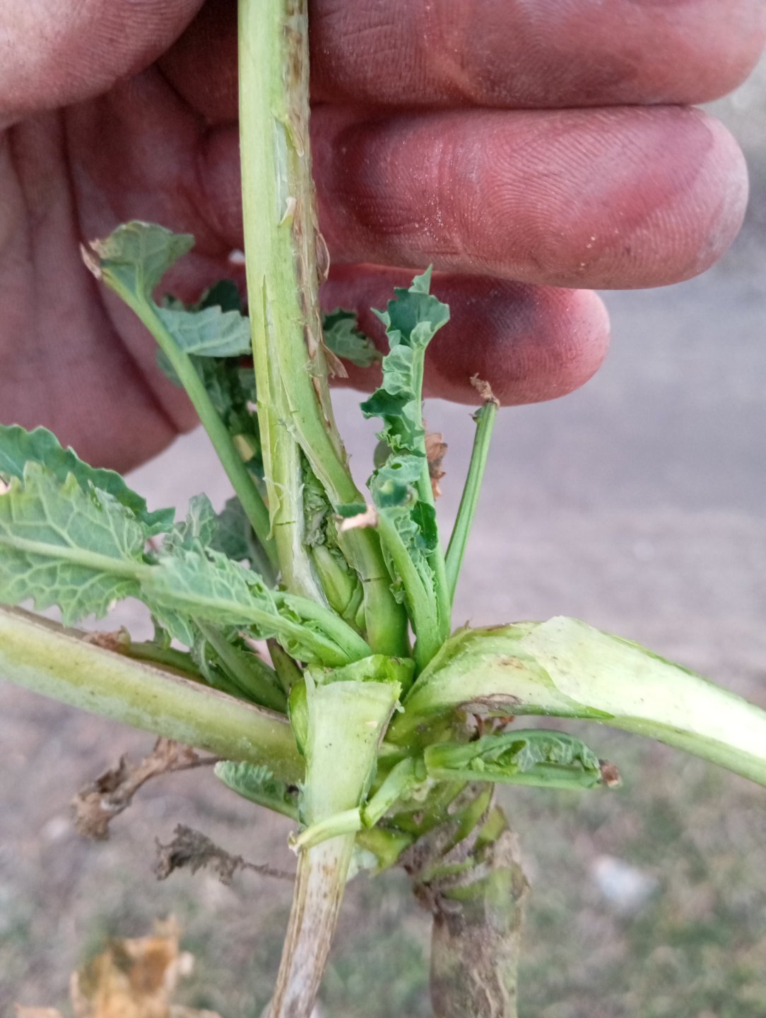

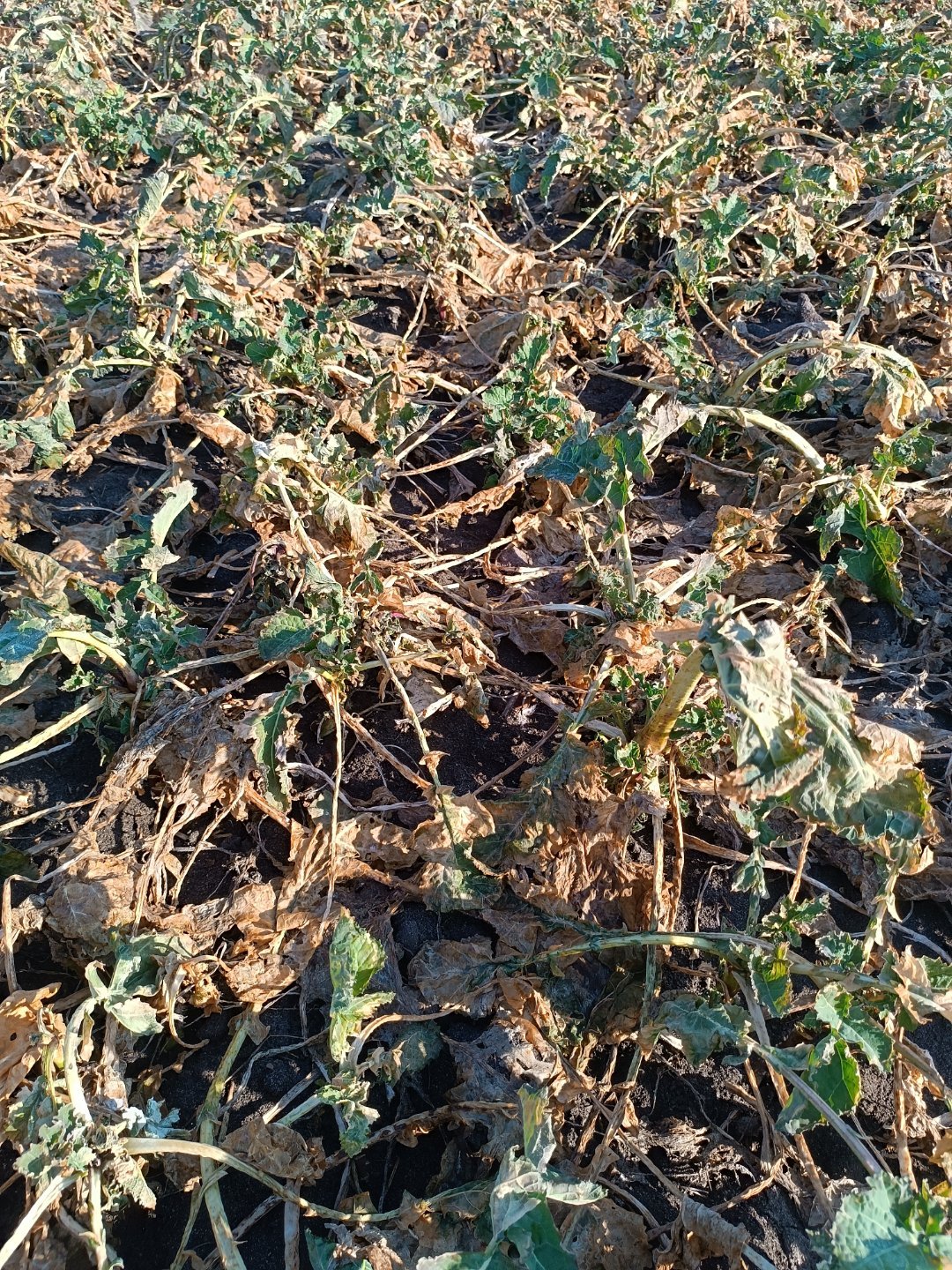

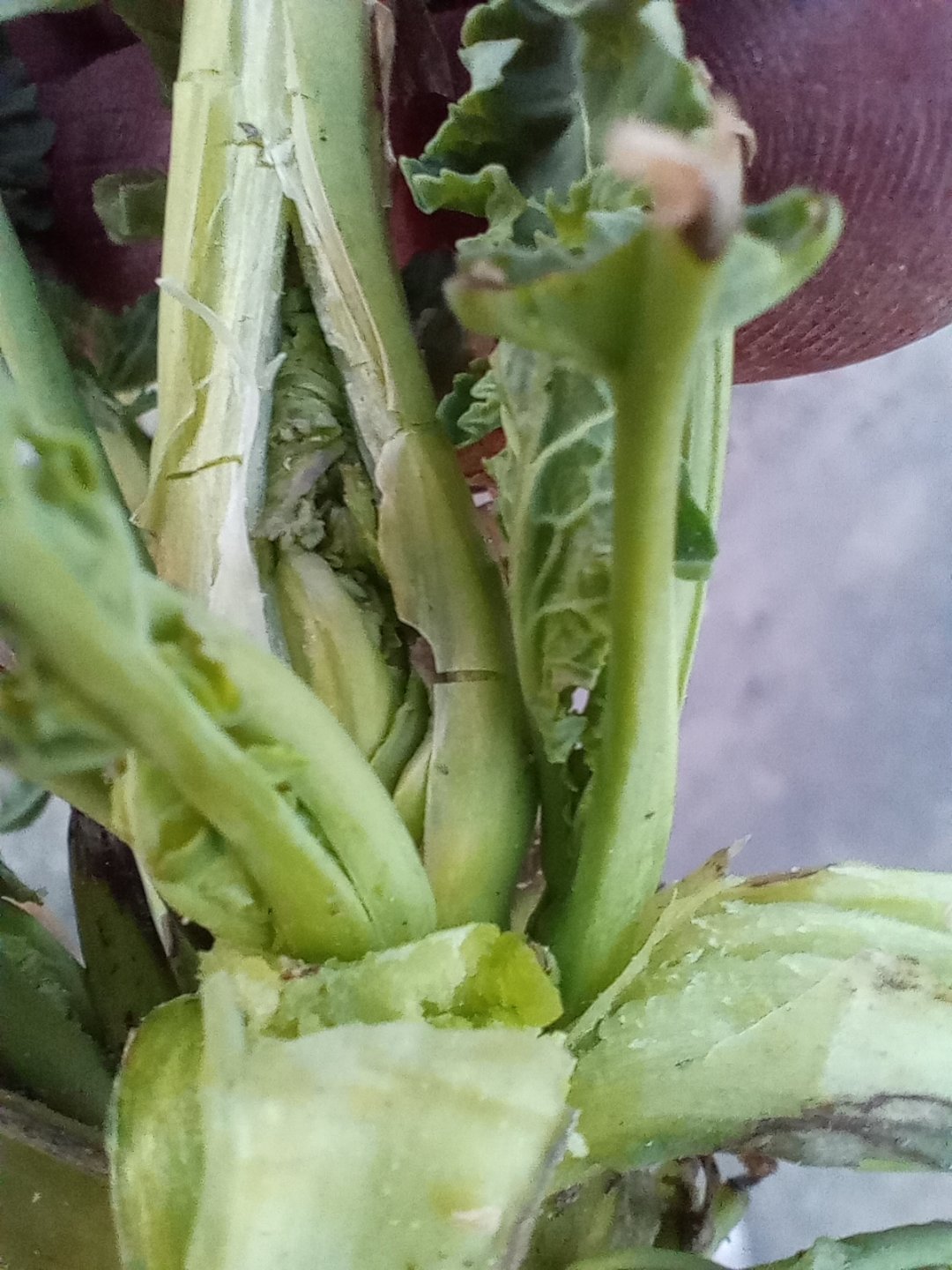

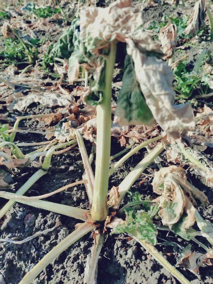

A takie cuda widzieliście ? To nie u mnie jak coś🤨
Podobnie wygląda rzepak po oprysku jesienią herbicydem LaDiva i zastosowaniu w krótkim czasie triazoli.
To już jakiś trop
Znam rolnika który twierdzi że opryskał rzepak Caryxem tydzień po oprysku LaDiva i część roślin wygląda jak na pierwszych dwóch zdjęciach (ale ile faktycznie tam było dni odstępu to ciężko powiedzieć, ja za to co ktoś powiedział nie dam sobie ręki uciąć).

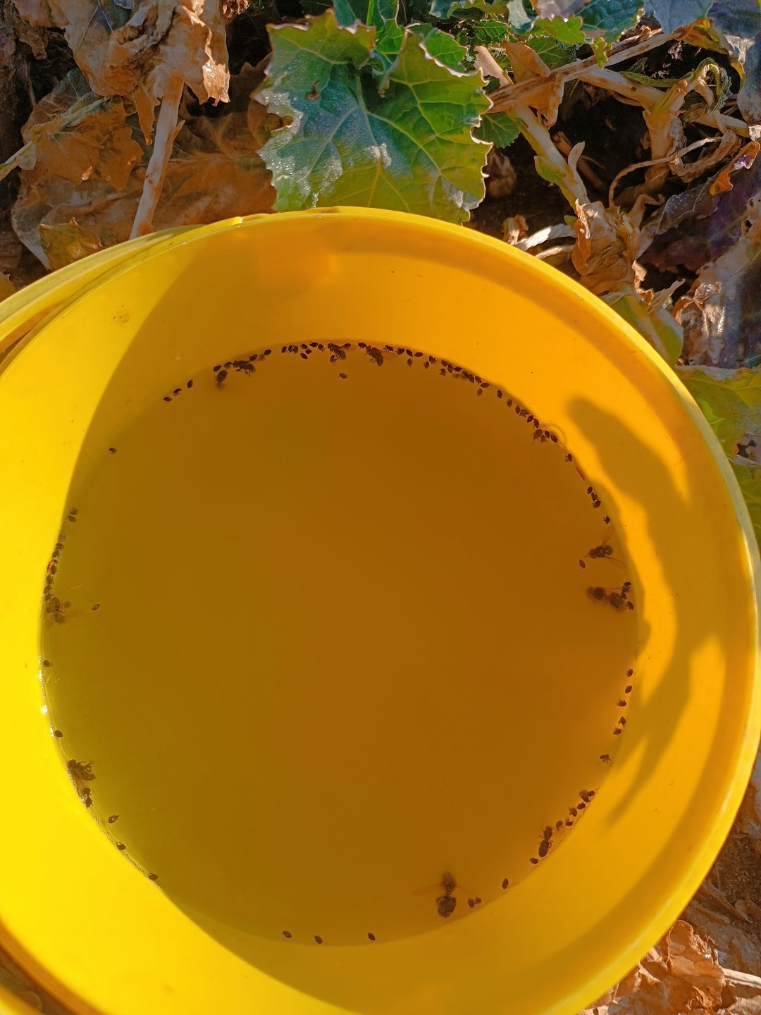

Mam podobny dylemat, czy jest sens pryskać, wczoraj wystawione naczynie i dzisiaj widzę że sporo tego się złapało, rzepak oberwał tymi ostatnimi mrozami i się jeszcze regeneruje, dużo liści żółtych. I teraz pytanie jest sens dzisiaj dawać acetamipryd na taki rzepak i liczyć że się wchłonie czy pojechać na to narazie samą kontaktówką. Dzisiaj rano przymrozek -2, w nocy nadają -1.
jak teraz wygląda sprawa  z tym zdeformowanym rzepkakiem ?
12 godzin temu, ervyn napisał(a):
I zauważyłeś jakieś plusy tego? Wiadomo zaoszczędzone 250 złotych, ale czy jest to tego warte?
Nie ma różnicy miedzy swoimi nasionami a kupnymi, Różnie sypią,  tu bardziej zależy od roku i klimatu.
 Ten dziwny rzepak to problem z  opryskiem, mi raz tak doradzili że poszło 10 ha rzepaku. 3 dni odstempu za mało było.
