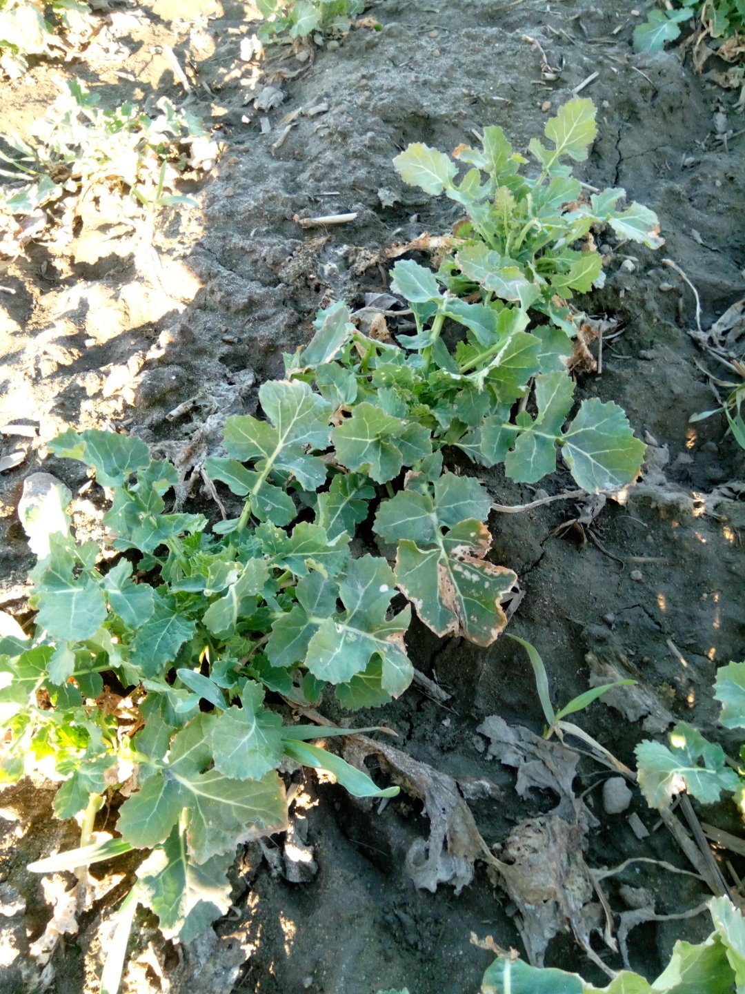

Warto to ciągnąć czy lepiej odpuścić? Pole kolegi trochę przyspał jesienią z zabiegami. Zdjęcie robione z 15 cm od rośliny. Coś tam na pewno sypnie tylko czy będzie z takiego możliwy zysk czy tylko dokładka.
Idealne ujęcie aby ocenić całą plantacje🤣

Na jesienną regulację niezbyt wybujałego rzepaku bardzo dobry zabieg.
Na wiosnę 0,35 - 0,5l/ha toprexu i po temacie.
Na wyrośnięty rzepak na wiosnę @Tomek90 polecał w zeszłym roku 60g/ha metkonazolu.
  • Root Admin
każde z tych rozwiązań jest dobre pod jednym warunkiem, zabieg musi być we własciwym momencie.
Jesienią co nie dasz na 4 liściu to pięknie skróci, a jak bedziesz skracał na 6 czy dalej to moim zdaniem nie ma już po co stodować regulatorów.
Wiosną moim zdaniem optimum to 10 cm stożka

Cała plantacja wygląda tak samo, jest wyrównana, obsada jest odpowiednia tylko przyspał na regulacji jesienią i tego są efekty.
