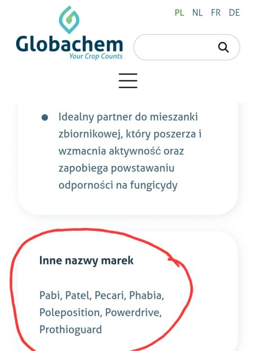

Jaki macie problem z tym protio? Przez 2 czy 3 lata stosowałem Protendo 300 od globachem i nie miałem zastrzeżeń. W tym roku kupiłem ten Pabi 300 niby Corteva ale dalej globachem
