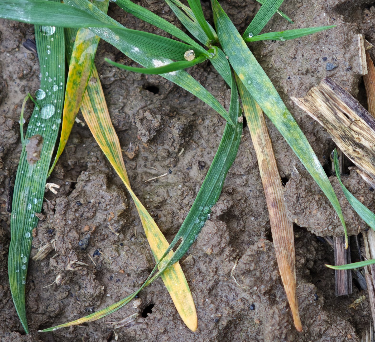

Mam na jednym polu, przejazd obok przejazdu Banatusa i Rotaxa. Rotax ładny, zielony, zdrowy, Banatus strasznie schorowany. To raczej mączniak i septorioza czy możliwe jest też że wirus karłowatości?
Wirus wychodzi na wiosne, a to... No tak maja niektore odmiany. U mnie elektra tak ma, venecja ma pojedyncze liscie zolte, a euforia i jakas jedna ktorej nazwy nie pamietam calkiem zielone
