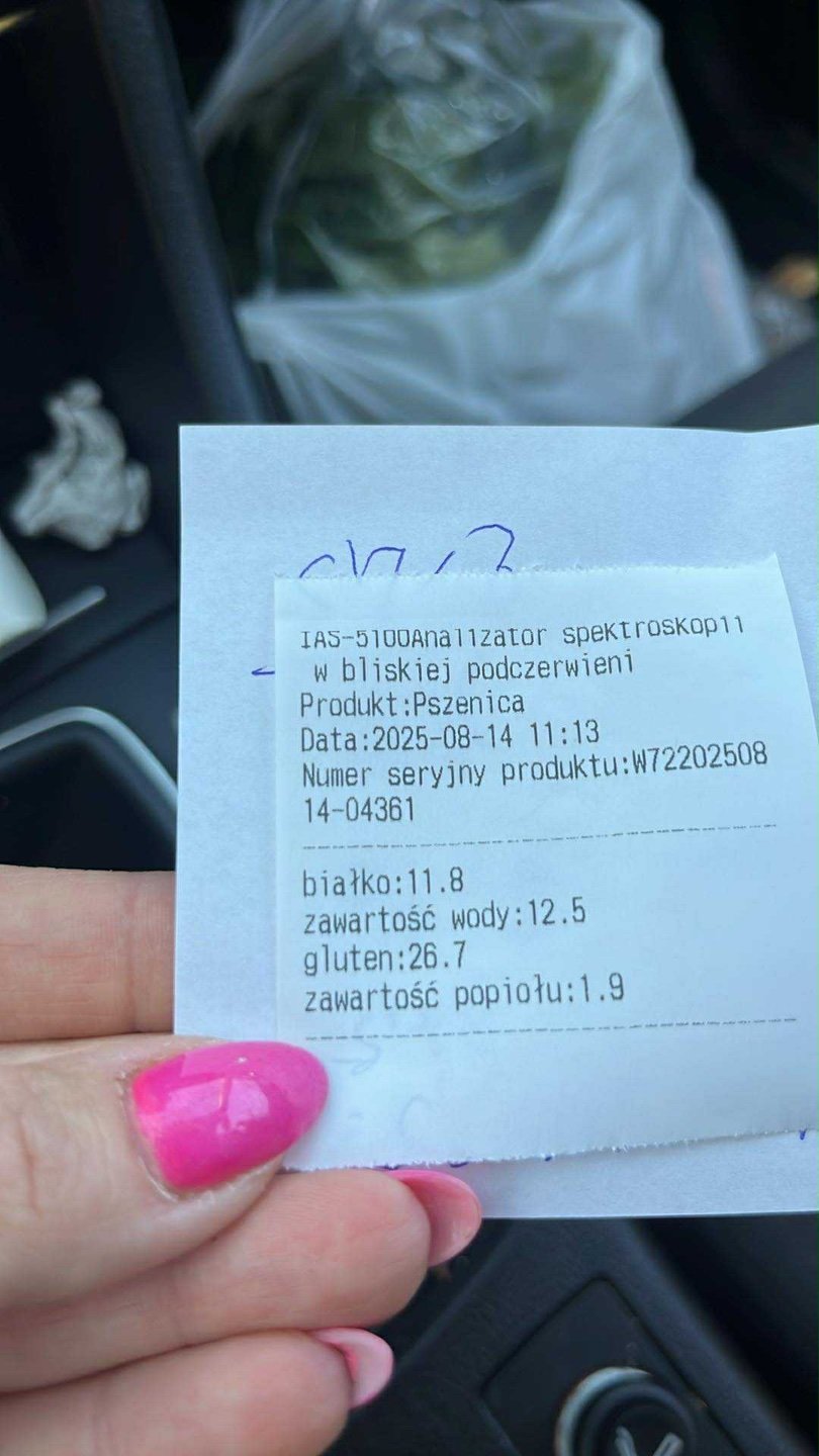

Chevignon. Plon około 9,5- 9,8t
190N w 3 dawkach, fungi 3x, zebrany bardzo wcześnie, deszczu nie widział.
Ziarno ładne choć gęstość 77.
Parametry dno. Stawiałem że te 13 białka będzie minimum.
Siany 240szt, stanowisko po 20sto letniej monokulturze porzeczki
