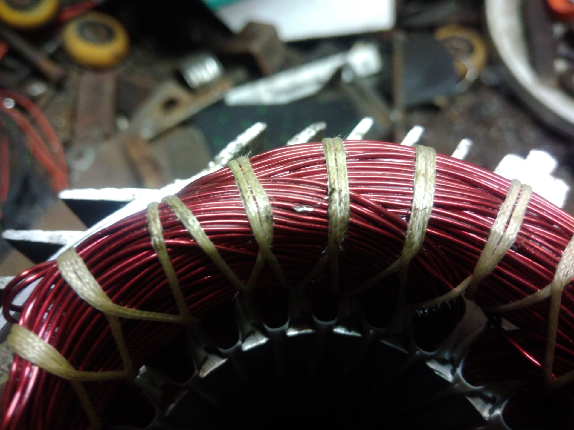

z chinczykami uważałbym ,w dość starym  rozebrałem silnik i jest alu po zdrapaniu lakieru choć jest też czujnik temperatury na uzwojeniu , szczotkowe chńczyki mogą mieć podobnie

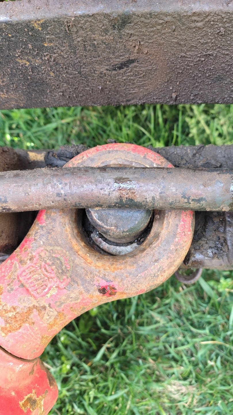

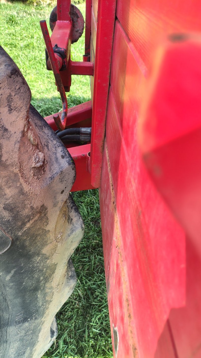

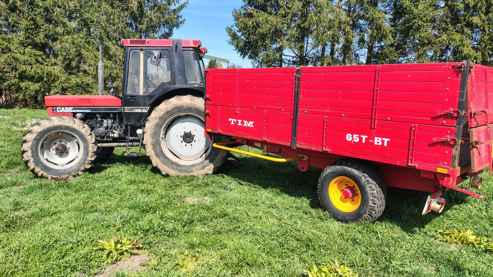

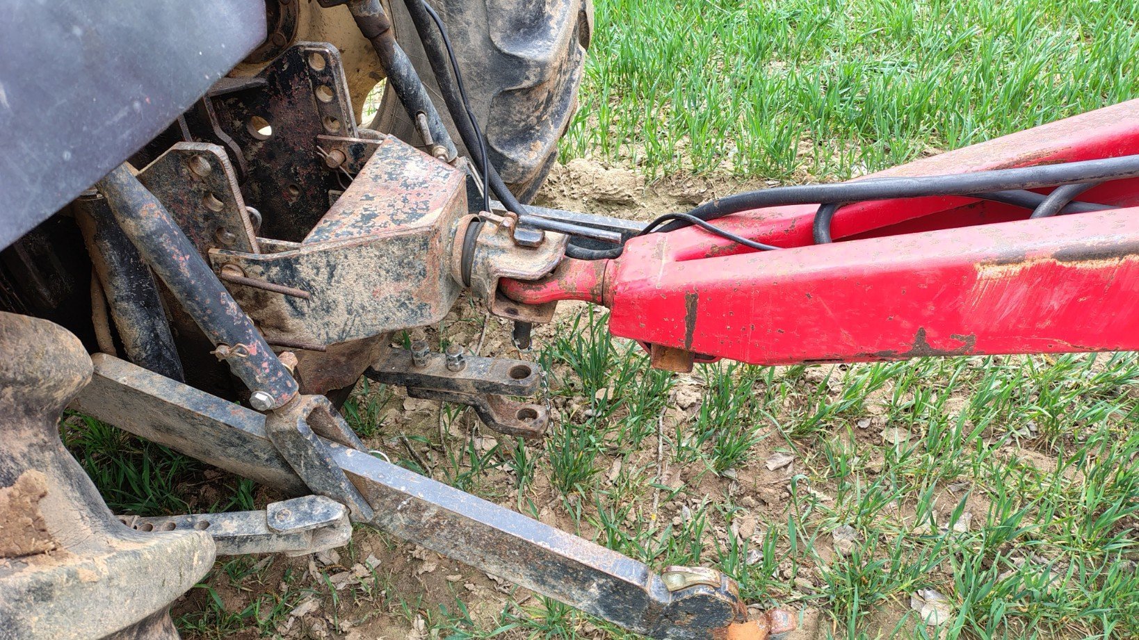

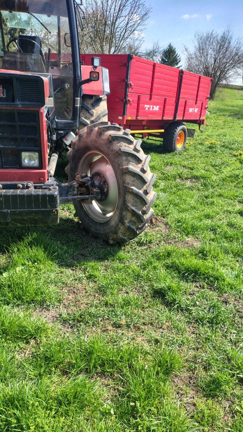

A tak z innej beczki. Mam sobie przyczepę jednoosiowa, taka niby 6.5T. Pszenżyta niepełna była koło 5t. W casie jak założę na zaczep na płytę, to jest tragicznie ze skrętem. W zetorku z kolei jak opuszczę górny zaczep, to jest delikatnie podniesiony przód przyczepy, ale akceptowalnie. Tylko na transportowym mogę śmiało ciągać tej wielkości jednoosiowke?
Prawidłowo to taki sprzęt możesz ciągać tylko na jakimś hitch-u czy innym pitonie - w każdym razie na takim czymś co zawsze będzie ograniczało skręt. Zaczep który masz w zetorze nie ma pewnie więcej niż jednej tony statycznego nacisku, końcówka zaczepowa, która znajduje się poniżej - pewnie też nie więcej. W praktyce to wiesz jak jest. Nie masz przypadkiem w tej przyczepie podanego gdzieś nacisku na zaczep?
O tym, że ma dolnym nie da rady, to się przekonałem już w żniwa..człowiek przyzwyczajony do malutkich przyczepek, to nawet przez myśl mi nie przeszło, że taka jednooska to już spory nacisk robi. Górny to wiem, że inny nacisk ma przenosić, dlatego pytam tutaj jak to w praktyce jest.
Na górnym w zetorku w sumie jedna załadowana z przymusu z pola przyciągnąłem pełna, a tak to tylko coś lekkiego na niej wożę.
Ale w casie to kurcze jakiś mocniejszy skręt to dramat. Tzn przy cofaniu jak gdziej mocniej trzeba się poprawić, to nie ma szans. No nic, trzeba będzie się przyzwyczaić - to maksymalny skręt na tym zaczepie.
Edytowane przez daron64
No, kiepsko to wygląda. Jakby Ci się chciało to mógłbyś zrobić w Zetorze odciągi od listwy zaczepowej do szyny od zaczepu transportowego. Wujo tak ciągał "czterdziestką" rozrzutnik 8-tonowy (oczywiście załadowany)...
W instrukcji Zetora znalazłem tabele z zaczepami, górny zaczep max obciążenie pionowe ok.1000kg, taka przyczepa jednoosiowa pełna może mieć nacisk na końcówkę dyszla 1000-1200kg, więc tak na granicy...
