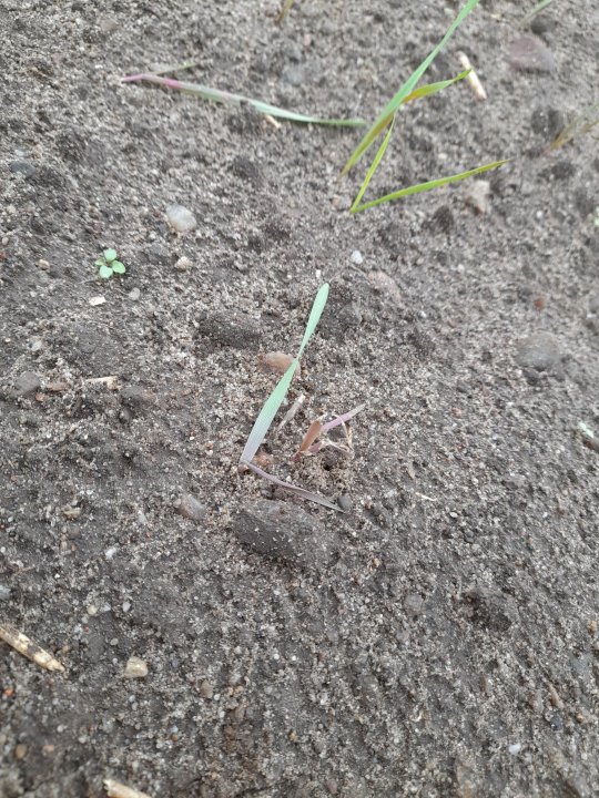

Co się dzieje z żytem? spacer.pngspacer.pngspacer.png kws, fakt może zasiana za głęboko bo jakieś 3-4cm. Lisc sie kładzie, robi się fioletowyspacer.pngspacer.png i wygląda jakby gnił spacer.pngspacer.pngspacer.pngspacer.png
Nie są podgryzione te rośliny?
