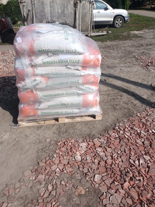

Dolaro dojechało

Dolaro dojechało
Po ile za jednostkę?

245 netto
U mnie Dolaro 309 brutto i byla to jedna z tańszych odmian, najtańszy Tur i SU Perspective. Wziąłem 7 jednostek, obsieje tym kolo 4,3ha reszta Serafino F2-narazie na etapie próby siły kiełkowania

a skąd dolaro po 245 hehe , najmniej 280 mam mozliwosc i to przy 25 jednostkach
Pisałem wcześniej.
Łącznie na jedną fv wzięliśmy 70 jednostek
U mnie wczoraj posiane. Wyszło ok 1.7jednostki
