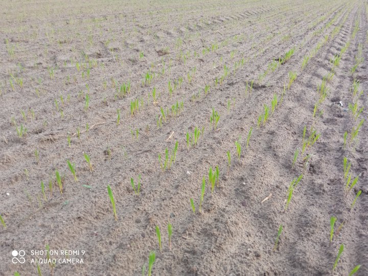

Witam mam zakupiony expert + Legato 500sc+ Helm tribi 75WG. Będę tym pryskać przenicę euforię. W jakim stadium najlepiej pryskać (aktualnie 1 liść) i czy taką mieszaninę mogę zastosować również na żyto?
Na jednej z działek wyszły ogromne ilości fiołka polnego da się go jeszcze czymś zwalczyc czy lepiej poczekać do wiosny? Żyto jest już w fazie pełni krzewienia dziś poszedł sam chlorotoluron ze względu na występowanie Tomki ościstej
Diflufenikanem  można jeszcze wjechać w tej fazie żyta?
