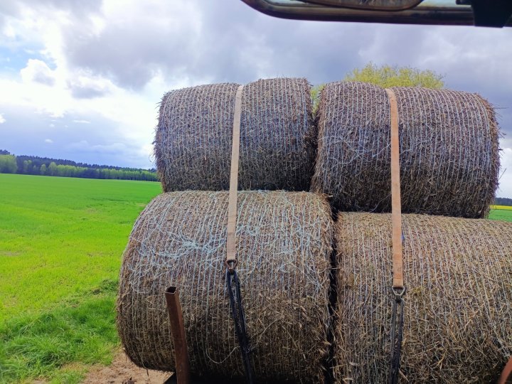

Od września nie mogę się doprosić odbioru słomy...
Pierwszy i ostatni raz robiłem baloty na sprzedaż. Wszystko trzeba ciąć i tyle!
to ile wy za te słomę wołacie że rok sprzedać nie można? ja tydzień czy dwa temu wystawiłem słomę ( co prawda suchą bo spod dachu) za 55zl/ balot i od razu pierwszego dnia się sprzedała .
Za późno się obrobiłeś. Kto szybko sprzedał to naprawdę ładnie zarobił. Przy połowie żniw było wiadomo że słomy będzie w opór, a prorokowali że mleczarzom zapasy się pokończyły, że przez ekoschematy dużo pójdzie w sieczke..

Wcześniej pare lat sprzedawałem, słoma prosto z pokosu zwracała mi 50% kosztów kombajnowania. Potem jak oferowali 10zł za belke to szła w sieczke. W ostatnim sezonie słoma z pokosu spłaciła w 100% usługę zbioru i siewu i jeszcze zostało, jestem zadowolony 😎
Aa, raz się udało wymienić 40 sztuk 120stek na jakieś 60t obornika, zero roboty z mojej strony, sam zabrał słome, sam rozwiózł gnój
