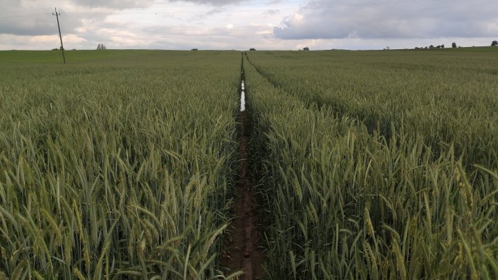

Ja tam w sumie nie patrzyłem na moje żyto ale chyba lekka przesada robić trzy zabiegi w życie
Po przejściu 10m ścieżka spodnie i buty były pomarańczowe...
Kłos narazie czysty ale liście wszystkie porażone więc według mnie to nie przesada

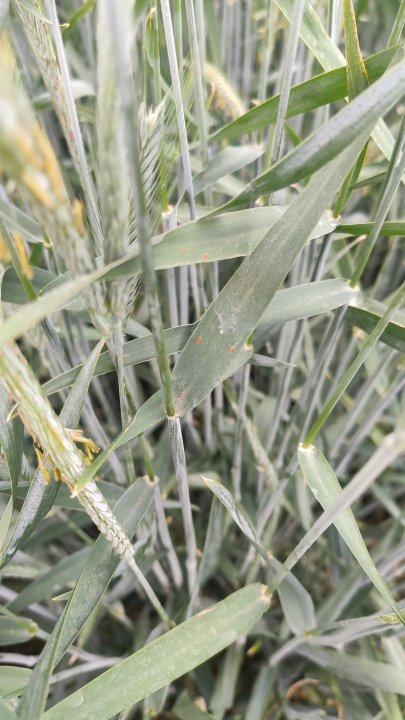

30 kwietnia robione T2 w postaci 125g tebukonazolu i 125g azoksystrobiny+ 260g etefonu. Na dzień dzisiejszy żyto od dobrego tygodnia kwitnie, Od niedzieli spadło 30mm deszczu i zaczęła pojawiać się rdza brunatna.... Czy można ją jeszcze zwalczać? Żyto obecnie intensywnie kwitnie.
Na rdze to azoksy, ale to nie teraz...

Panowie pojawiło się u mnie w życie pełno rdzy ... Żyto po przekwitnięciu... T2 robione zaraz po wykłoszeniu . Co radzicie ?
a co na t2 było?
Protio + tebu, ale zastanowił bym się czy jest sens robienia tego zabiegu
Chodzi o ekonomie czy poprostu jest już zbyt późno ?
8 godzin temu, dwdx1906 napisał:
a co na t2 było?
fluoksastrobina+tebu. Chciałem azoksy ale akurat nie mieli . Czy był to mój błąd ?

Ja dałem na T2 tebu 125g i 125g azoksy i też rdza zaczyna się pojawiać, także żaden błąd.
2 minuty temu, zajac1 napisał:
Czyli pewnie taki rok. Albo oprysk w okresie suszy nie podziałał
Taki rok. Ktoś pisał, że robi dobre T1 i dopiero T2/T3 zaraz po wykłoszeniu i takie rozwiązanie wydaje się lepsze. U mnie minęły już 4tyg od T2 i odpuszczam temat T3. Są gdzieniegdzie małe ogniska rdzy, ale żyto kończy kwitnąć i zaraz zacznie nalewać ziarno. Teraz to więcej szkód bym narobił ( ścieżki 12m)
43 minuty temu, zajac1 napisał:
U mnie to nie jest właśnie takie gdzieniegdzie... Całe liście są zainfekowane...
No to musisz podjąć decyzję czy zwalczać, czy nie. Czy poniesione koszty i ewentualne straty ścieżkowe zrekompensują plon.
Z własnych obserwacji uważam że z rdza nie warto już walczyć jak wejdzie. Nie ma nic dobrze wyniszczającego na rdze, jak już jest na flagowce tym bardziej. Nalewania ziarna zostało z 2,5 tygodnia i żyto zacznie już obumierac. Także ja już bym sobie odpuścił dodatkowe koszty.
Serio mówicie że z rdzą po kwitnieniu nie ma sensu walczyć?
U mnie dupowata sytuacja bo w połowie maja dane 0,6 protio i 0,6 azoksy + 0,2 Kendo. Nie minęło jeszcze trzy tygodnie a rdza na nowo się pojawia. Są miejsca gdzie jest czysto a są też takie że dół rudy. Na górę jeszcze nie wlazło nigdzie.
Przekwitło, ziarno nalewa. Nie wiem czy tam jeszcze jest sens wlać z litra tebukonazolu.. Koszt samego środka to grosze bo jakieś 45zl.
Jak obserwuję okoliczne zyta to agonia pod względem rdzy. Liście do samej góry zajęte już usychają.
