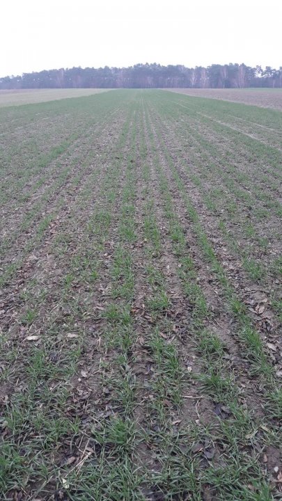

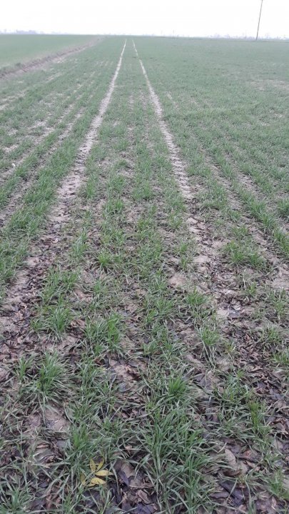

2 tony z ha przy pomylśnej pogodzie a ty jeszcze kase w tym topisz przy cenach żyta 450 500pln. Widać że młody jesteś i sie uczysz albo po prostu głupi jesteś. Roundap albo talerzówka teraz i na wiosne i owies zasiać co przynajmniej rokuje zysk a tu jest lipa po prostu i nie ciągnij tego i nie słuchaj pseudo rolników - 200 kilo saletry i będzie dobrze tu nie ma obsady i koniec kropka.
Żyto z rzadkiej obsady naprawdę potrafi zaskoczyć, u mnie takie jak u kolegi wydało 6 ton oczywiście sumiennie zważone. Kłosy jak baty i słomy od groma że bizon nie dawal rady tego przerabiac
Może nie ma super obsady, ale ładnie się pokrzewiło w ciągu ostatnich trzech tygodni. Kolor też ma ładny. Dla porównania na tym górnym zdjęciu po lewej stronie żyto sąsiada siane bezorkowo tydzień wcześniej niż moje, wszystko zrobiło się żółte
Tez potwierdzam że takie jak Twoje ze zdjęcia potrafi oddać lepiej niż te "geste i żółte".  Widać że złapało wigor ;)
