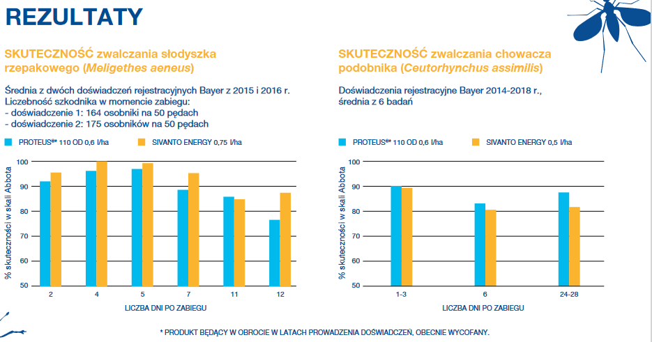

A ja powiem że większego i droższego szitu jak Sivanto nigdy nie stosowałem,4 dni wytrzymało,to jest przecież substancja z buteo start to nie może być dobre,naprawdę szkoda kasy,i czym teraz poprawiać 10x w sezonie acetamipryd? Masakra Okolice Gorzowa Wlkp
Ale co na co szit ??? Pisze nawet na stronie bayera że na slodyszka nie jest polecany a tylko na chowacza i ewentualnie łuszczynowe szkodniki . U mnie Trebon fajnie sobie poradził ze słodyszkiem . Teraz już zaczoł kwitnąć wiec tylko czekam na płatek . Chyba że tak zestresowani jesteście jak zobaczycie dwa robaki na roślinie to już pryskać chcecie 😅
Edytowane przez SawekBraczyk
Patrząc na ich tabelkę ze skutecznością to myślę, że wręcz jest polecany
