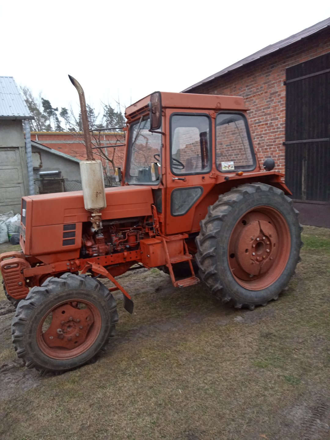

Miał ktoś do czynienia z takim pojazdem? Warto brać pod uwagę, części jeszcze idzie do tego kupić?
https://www.olx.pl/d/oferta/ciagnik-rolniczy-ltz-55a-4x4-CID757-IDXWNFk.html
Siuntke objedzie spokojnie. Sam takiego szukałem ale sprzęgła nie wytrzymują w turze. Ogólnie to taki t-25 z 4 cyl silnikiem i normalniejsze skrzynią. Napędów było kilka typów i do niektórych jest problem z częściami. W kabinie jako tako ale jest kilka typowo ruskich rozwiązań jak np. 2 pedały sprzęgła

Miałem t25 i jeździłem MTZ. Żaden nie miał dwuch sprzęgieł🤔
1 minutę temu, 6465 napisał:
Tak, nie wiem czy to nie ma silnika D50 z mtz 50. Ja bym się w tego nie pchał, sąsiad kupił z podobnym opisem i wkpodobnym stanie wizualnym. No zadowolony nie jest...
No a ltz ma 🤭 jedno od jazdy drugie od wom. Mtz ma już to ucywilizowane

No widziałem jakiś lemiesz przyspawany. Ale tak ogólnie ten silnik to jak dwa z t25?  Użytkował ktoś taki ciągnik? Zrobi tyle co c360?
Na Północnym chyba ktoś takiego użytkował parę lat do tyłu, jak dobrze kojarzę
@6465Niby miał 1940 mtg, ale poprzedni właściciel nie dbał o niego. Ciężko palił zimą mimo dołożonej płomieniówki, siłownik ciekł po jednym dniu roboty (wiem trzeba było kupić nowy) i to sprzęgło jak pisał @superfarmer02 nie nadawało się do tura. A kupiłem go wtedy bo był w dobrym pieniądzu

Były różne wersje, pierwsza LTZ-40 t były po prostu dwa silniki z władka o mocy 42KM plus skrzynia z władka i most
potem zrobili LTZ-50 z podniesioną mocą, LTZ55 z wygodniejszą kabiną
w końcówce był LTZ60 z silnikiem najpierw od jumz potem od MTZ-ta o mocy 65KM
niestety, sprzęgło główne jest jednostopniowe jak we władku, a wałek WOM ma oddzielne sprzęgło, troche to upierdliwe, ale da się żyć, fajny ciągnik, dość oszczędny, zwrotny, tylko lekki, pług UG-3 spokojnie ciąga, natomiast z większymi ciężarami na podnośniku jest problem, bo przód lekki

Ile robisz C-360, że myślisz o wymianie? Był taki we wsi. Szło to lepiej od C-360 bo trzy skiby dawał radę udrzeć.
Dlatego chcę go zmienić.

Ile tam jest wyjść hydraulicznych?  Jaki tam rozdzielacz? Da rade tura założyć?
