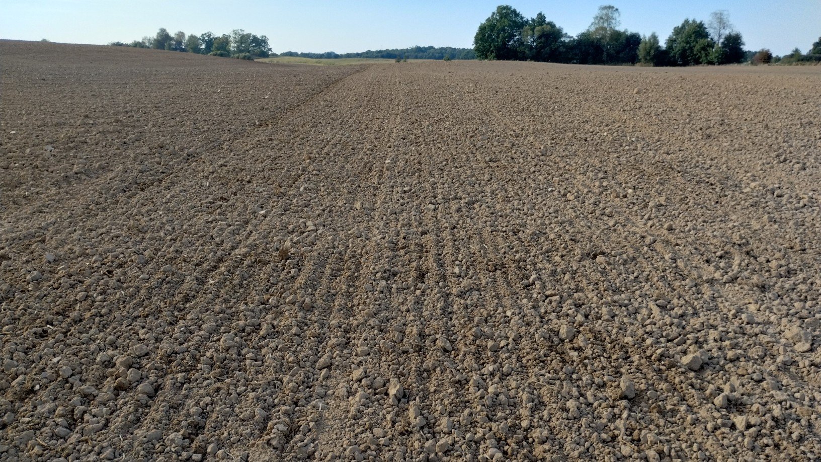

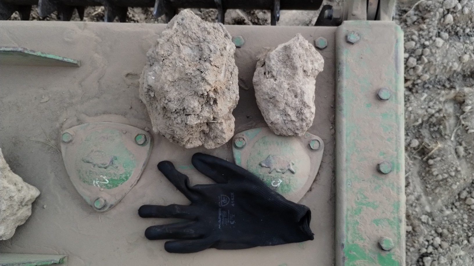

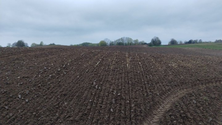

Porobilem trochę tym agregatem aktywnym i mam mieszane uczucia. W sobotę kawalek koło domu - po orce bezposrednio przejechana raz glina kultywatorem z packerem i przed siewem w poprzek całe pole tym samym kultywatorem + brony 20 - bardziej, żeby wyrównać niż rozbijać bryły. No i tutaj tak nawet nieźle. Gdzie lekka ziemia, to rewelacja. Nawet na glinie - jakieś grudy są, ale bez porównania z poprzednimi latami.

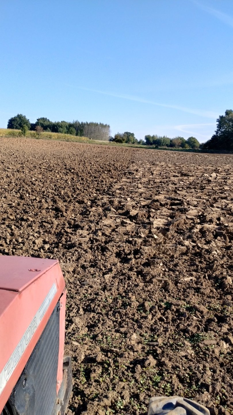

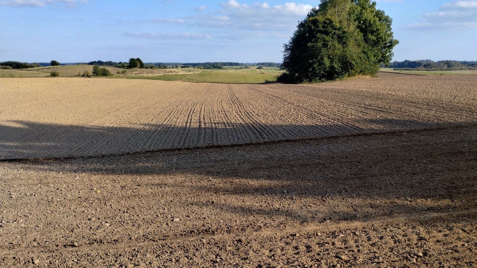

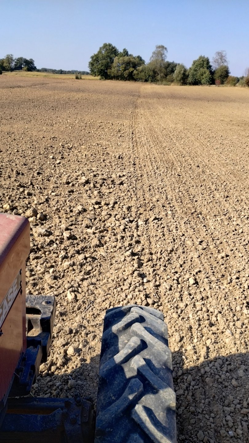

Dziś zacząłem siać na działce z ta najgorsza glina - po orce nie mogłem wjechac i dopiero przed siewem pojeździlem tym samym kultywatorem z bronami, tak aby wyrównać troche. No i gdzie lzejsza ziemia, to wiadomo - grządka. A gdzie grudy, to tak kurcze chyba inaczej to sobie wyobrażałem. Tzn glina jest tak zaschnięta miejscami, że część grud zęby tylko przesuwają między sobą jak kamienie i większą robotę od zębów robi wał. Jeździłem raz przy razie ~6km/h i  3km/h i jak odjechałem na kilka przejazdów od tego miejsca, to nie potrafiłem powiedzieć, który przejazd był z jaką prędkością. W zależności jaka to ziemia, to w jednym miejscu lepszy efekt po wolnej jeździe, w drugim po szybkiej. Ale różnice naprawdę w większości miejsc marginalne. Dziś dopiero lekko liznąłem tej najgorszej chujni, jutro ciąg dalszy, to jakieś zdjęcia zrobie przed/po. Generalnie mam wrażenie, że jednak trzebaby było po orce prosto wjechać samym agregatem w te glinę i ja rozpierniczyc i potem normalnie już siać. Albo wał do pluga i też zaraz po orce wjeżdżać z siewem. Bo jak ziemia ma chwilę żeby wyschnąć, to robi się kamień i nic już nie pomoże. Ale w sumie nawet tam gdzie są grudy, to jednak pole jest wyrównane, wszystko jest zagęszczone - miejscami widać jak ziemia siadła ładnie, a nie jak dotychczas, że za śladami ciągnika ubite i zboże wschodzi kilka dni wcześniej niż na reszcie. No ale zobaczymy po wschodach jak to wyjdzie.
1- działka koło domu, lżejsze miejsce
2 - z dziś - lekka ziemia z małymi grudkami
3 - to dziś zacząłem, to jutro w dzień coś wrzucę jak wyszło po siewie
4 - po lewej średnie grudy przed przejazdem agregatem, po prawej największe grudy po przejeździe
5 - zagadka. Na wprost są dwa przejazdy. Jeden jechany 6km/h, drugi 3km/h - który jest który?
Kup sobie wał do pługa, ja na glinie kiedyś też brałem usługę orki przez znajomych dobrymi pługami to musiałem się mocno nagimnastykować żeby to uprawić, tak więc wolę to sam zaorać z wałem bo wtedy mniej przejazdów z uprawą
7 minut temu, jahooo napisał:
Jeździ sie z taką prędkością, na jaką pozwala moc ciągnika
To bym mógł spokojnie bieg wyżej. Trochę się obawiam większych kamieni, bo kurcze kilka takich znalazłem, że aż całym ciągnikiem rzucało. Ząb jeden wygialem jak narazie.
8 minut temu, jahooo napisał:
wał do pługa się kłąnia abo chociaż włóka
Próbowałem brony puścić, ale chujnia - w lżejszej ziemi moment gdzieś coś złapią i pchają przed sobą.

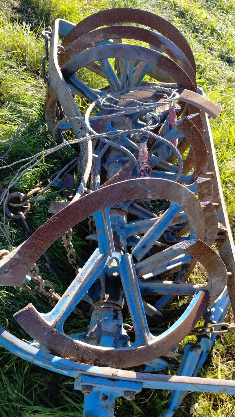

Miałem. Nawet wrzucałem tu zdjęcie jak skończył 😅
Każdy ma inne ziemie. Musisz sam dojść co u ciebie najlepiej zda egzamin.
U mnie świerzo po orce na glinach brony 20x2 wzdłuż, wszerz i po bryłach. Jak zostawie i jest sucho to jest dramat. Niczym już nie idzie tego rozbić.
tylko po co mi wtedy agregat aktywny ??
O właśnie. Jeździłem raz w poprzek bo raz żeby ruszyć glinę, a dwa to pole po orce jednak nie jest jakieś rewelacyjnie równe miejscami - przy siewie prosto w taka orkę jest w miarę równo potem po agregacie? Mentalnie jestem cały czas przy bronach i kultywatorze i tak bałem się, że będzie po prostu w cholerę nierówno
Ja nie mam aktywnego bo mam za dużo kamieni. Moim zdaniem ma to sens jak masz dwa ciągniki i jednym orzesz a drugim od razu siejesz. Kolega tak robi na Żuławach i wtedy robota idzie.
