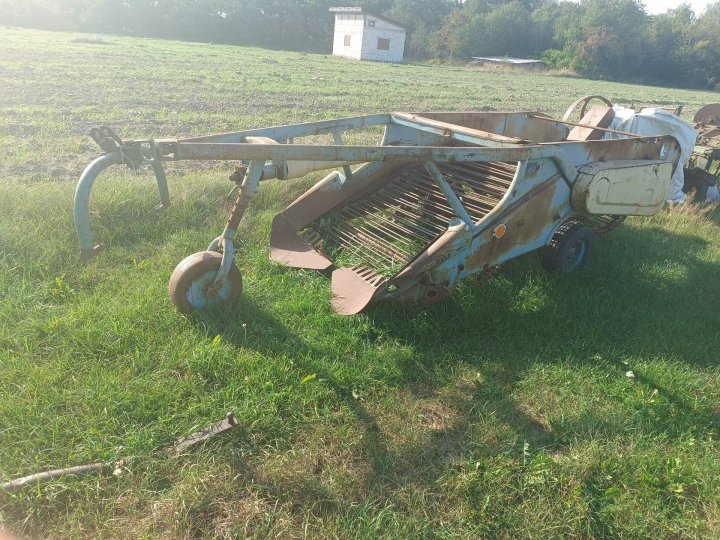

ile cenisz tą kopaczkę?
jahooo napisał:
mam jakby co Master-a, ale do środka nie wejdzie ten klamot, a ciągnąć z tyłu ?? Dziś to prosić się o kontrolę policji, ze 30 lat temu tak się sprzęty ciągało
zawsze możesz wypożyczyć lawetę podczepianą do samochodu rok temu płaciłem 100 za dobę.
Jak będziesz mierzył, to zrób jakies fotki
10 godzin temu, Grzechooo napisał:
Janek był pierwszy. ile ona może mieć szerokości?
czemu nie ogłaszasz na forum, że kombajn sprzedajesz ?
1350 mm to jest rozstaw tylnych kół w ciapku od środka do środka także kopaczka "w kołach" tyle może mieć. Do tego dochodzą przekładnie po obu stronach i się 1,8 m zrobi jak nic,,,
Ojciec na żuku przywiózł pod plandeka.
Tylko dyszel z tyłu wystawał.
A co na fb widziałes? tu na forum same baory kto będzie chciał taki jak mój🤔

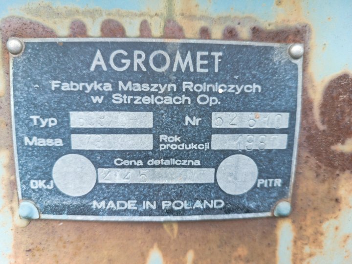

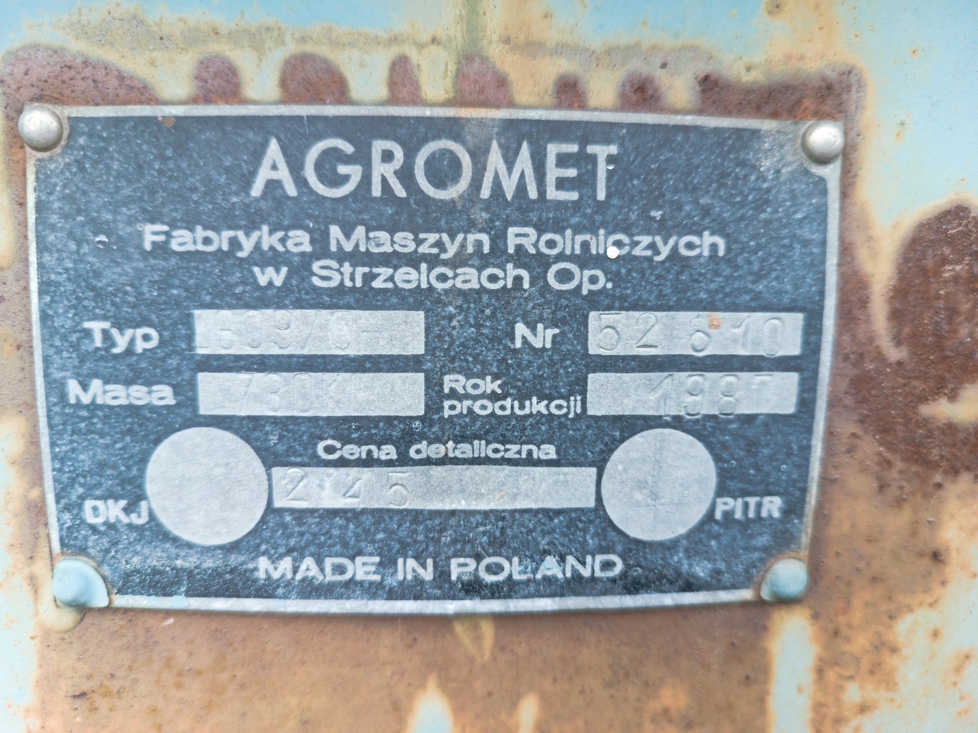

Janeczko napisał:
Koła po zewnętrznej 1.5m
W najszerszym punkcie 1.6m
Długość 4.6m
Masa 730kg
mam przyczepkę 1.45 szeroką w burtach 3m długą może by wlazła... w sumie wolałbym kupić sadzarkę niż kopaczkę ale ze jestem zbieraczem to jak dobra oferta to wziąłbym i kopaczkę🙃 Do Wlodoawy mam niecałe 100km.
