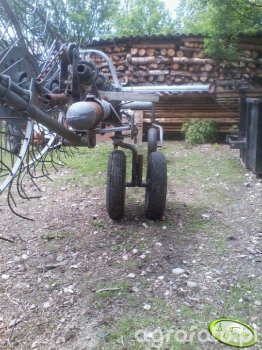

15 godzin temu, konteno napisał:
co do modernizacji to tylne koło samochodowe by nie ściągało przy grabieniu i na dłużej starczało
na oponie samochodowej to dopiero będzie szła bokiem, jak już robić takie akcje do podwójne koło i opona zimowa a najlepiej bieżnik w kratę
Zgrabiarka - Obrazek, fotka, zdjecie, photo #369437 - Galeria rolnicza  agrofoto
8 godzin temu, KlimekPL napisał:
Właśnie szukałem takiego zdjęcia z takim tandemem, dzięki panie. Zapewne zrobie tak samo u siebie
Jak w 2009 roku kupowałem nowy ten wynalazek to była dostępna 9 gwiazdowa i miała fabrycznie takie bliźniaki z tyłu. Więc może jest to do kupienia w składnicach? Musiał bym poszukać w książce od zgrabiarki jak to fabrycznie wygląda.

Tego bliźniaka już mam zrobionego i siedzi w zgrabiarce :D To akurat było najłatwiejsze do zrobienia
