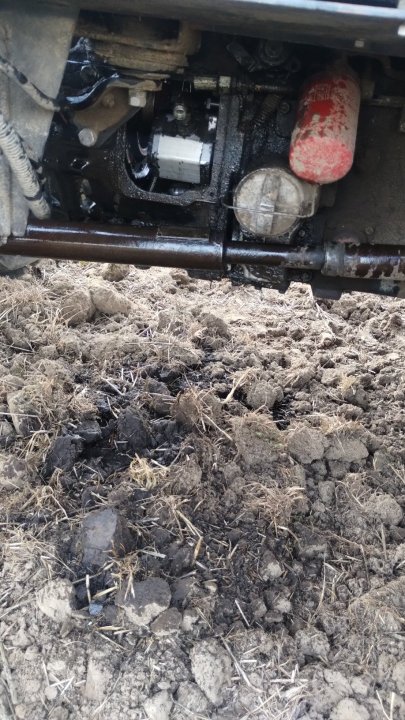

Dnia 25.05.2024 o 20:09, daron64 napisał:
No i kto jest największym szczęściarzem we wsi?
Oczywiście w najdalszym kawałku gospodarstwa. Pozostaje mieć nadzieję, że tylko przewód był ujowo zakuty 😐
Jednak chyba tylko wina węża - założyłem nowy, dolalem oleju i chodzi. A tak w ogóle, to jak opadła talerzowka poszedłem prosto do ciągnika i jak zobaczyłem, że wali olejem, to od razu wyłączyłem - po dolewaniu wyszło, że zdążyło wypompować 10-15L w tym czasie. No i jak prawie zawsze - pech, że pierdyknal wąż, ale z drugiej strony szczęście, że pierdyknal jak akurat stałem i w miarę szybko zobaczylem 🤷
