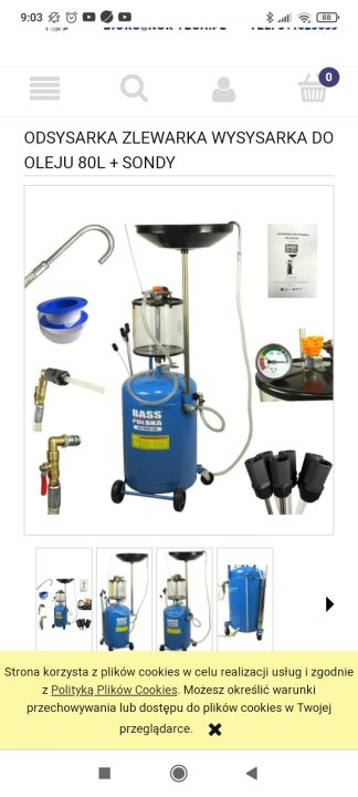

Są urządzenia do wysysania płynów , ale mój sposób bezkosztowy , dwie osoby , pół godzinu i po kłopocie
