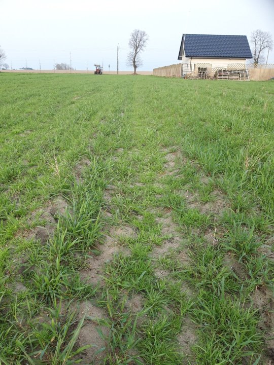

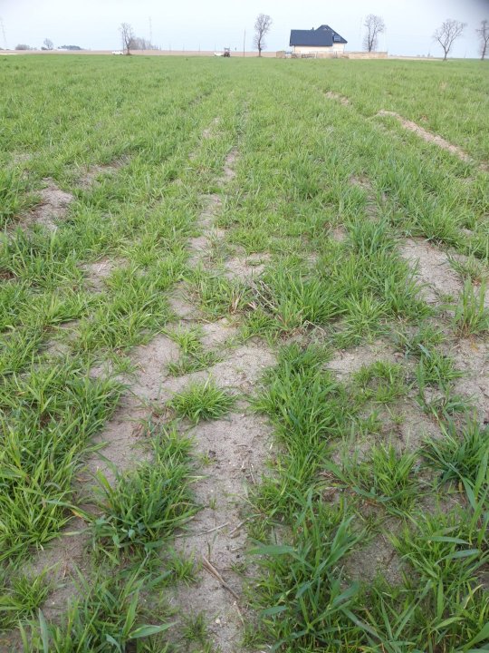

Jak w temacie.
Piękne żyto, ale z daleka. Na jesień pryskane bizonem z cortevy, wszystko wzięło oprócz tego paskudztwa miotły. Sialem z dwa tygodnie temu pierwszy azot, po tym czasie ładnie się nawet zrobiło i dzisiaj chciałem trochę poprawić mocznikiem. Jak wszedłem na pole, to myślałem, że mi wątroba pęknie. Przez ten czas to zielsko dostało takich rozmiarów, jakby na jakichś sterydach było. Dodam, że miotła już z jesieni przybledla, ale w porównaniu do reszty chwastów trzymała się ostro. Teraz jest tragedia, nie wiem, czy likwidować żyto i zasiać jeszcze owies, wsiać jare żyto, czy poprawić czymś innym i czekać. Aczkolwiek, jakby zniszczyć miotle, to tego żyta za wiele nie zostanie. Hybryda siana jakoś między 15-20 września, z tym, że też coś postrzelana wyszła, mimo, że starałem się siać, jak najpłycej.  Jeszcze takiego przypadku nie miałem przez prawie 20 lat, jak "gospodarzę". Tu kilka fotek. Co najlepiej zrobić, bo co by nie zrobił szału już nie będzie. Dzięki z góry i pozdrawiam.

Axial weźmie to na spokojnie ale tanio nie będzie . Po fotce ciężko stwierdzić jak zostanie obsada ale chyba lepiej zostawić niż bawić się w kolejne koszta

misiu1123    3
Właśnie chodzi mi to po głowie, że jak zniknie miotła, to żyto zrobi się gęste, jak słupy telegraficzne. Ale chyba tak zrobię. Dzięki.

misiu1123    3
No jednak to nie jest miotła, tylko jakaś trawica i właśnie to może być to dziadostwo. Tego jeszcze na tym polu nie było. Po konsultacjach wychodzi, że jest niskie ph, a przed chwila wyczytałem, że ten chwast jest kwasolubny. Pole już jest zaorane, a po świętach zasieje owies. Czy się uda, to ryzyk-fizyk, ale z tej hybrydy wielkie gunwo by było. Na jesień zamawiam tira wapna z kopalni i będę rozsiewal normalne po 2t co dwa, trzy lata, niż to granulowane 300kg co roku.
Jestem jedynie ciekawy, skąd to się wzięło, bo chociaż za mało, to po te 300kg wapna z magnezem dawałem.

KlimekPL    793
Jak zasiejesz owies to ten chwast znowu się rozprzestrzeni, ciężko ocenić po fotce ale jeśli jest to tomka oścista to ją sie zwalcza chlorotoluronem którego nie można stosować w owsie, bo też go załatwi

Buszmen11    268
Kolega wyżej dobrze prawi🍺 na 99% to jest tomka. U nas tego ścierwa jest pełno. Kombajnem za***iście się rozsiewa. I lubi niskie pH. Jedynie tępić to ctu w górnych dawkach jesienią. Opryski na wiosnę tego nie wytępią. I w owsie też wylezie
Patrzyłem na etykiecie-po bizonie można siać qq lub jarą pszenicę

KlimekPL    793
tylko ctu, glifosat tego nie załatwi bo bank nasion tego chwasta jak już raz się wysieje to będzie ogromny, ale u mnie Tolurex załatwił sprawę z tomką

misiu1123    3
No to robi się problem...

KlimekPL    793
Moim zdaniem trzeba było nie orać tak raptownie bo tę żyto nie było wcale takie strasznie rzadkie

misiu1123    3
Zdjęcia nie pokazywały tego żyta. Gdybyś wszedł na pole, to tragedia. To świństwo w tym stadium jest podobne do żyta, więc to się tak tylko widziało, że gęste. Niskie ph zabiło życie w życie i uaktywnilo tamto.

misiu1123    3
Bizon nie bierze tomki oscistej. Moim błędem było zle rozpoznanie, bo niby po oprysku coś tam wydawało się, że bierze. Resztą zielska była zniszczona.
