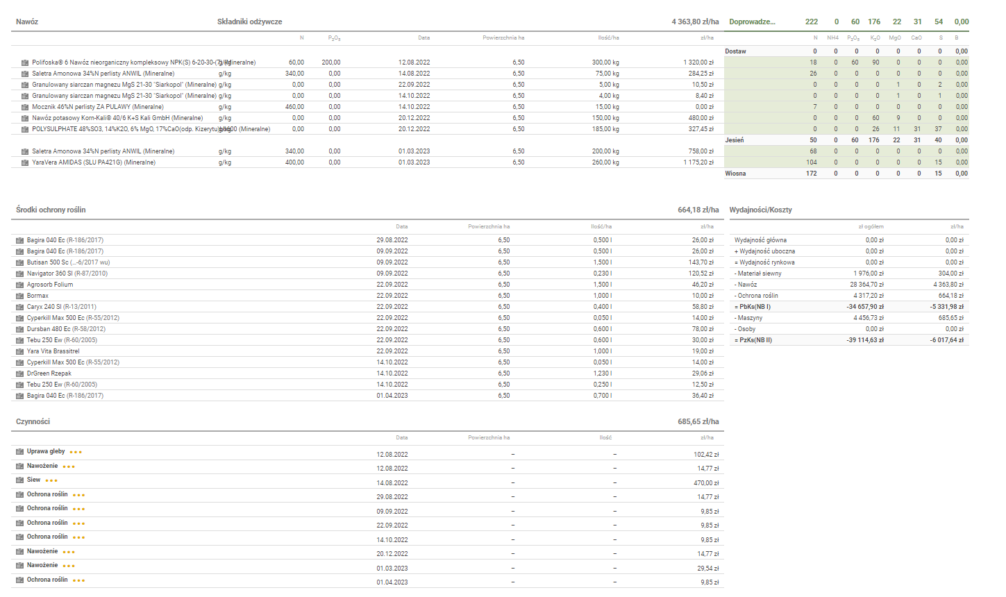

Ja gdzieś pisałem koszty na rzepak i pszenicę, wszystko wyszczególnione było precyzyjnie. Koszty w tym roku prawdopodobnie przewyższą  przychód.  Koszty to były w granicach 7500zł rzepak i podobnie pszenica, zysku było około 2000-3000 zł, już nie pamiętam.
Nie wiem jak to szukać to by tu wstawił i policzył ile na ten czas już się dokłada do interesu.

po co dawałeś Kornkali jak szedł polysulphate ?
polysulphate szedł dla siarki bo w niczym innym nie dawałem (np saletrosan)
Korn kali jako uzupełnienie potasu - zawsze dzielę potas na pół jesień-wiosna

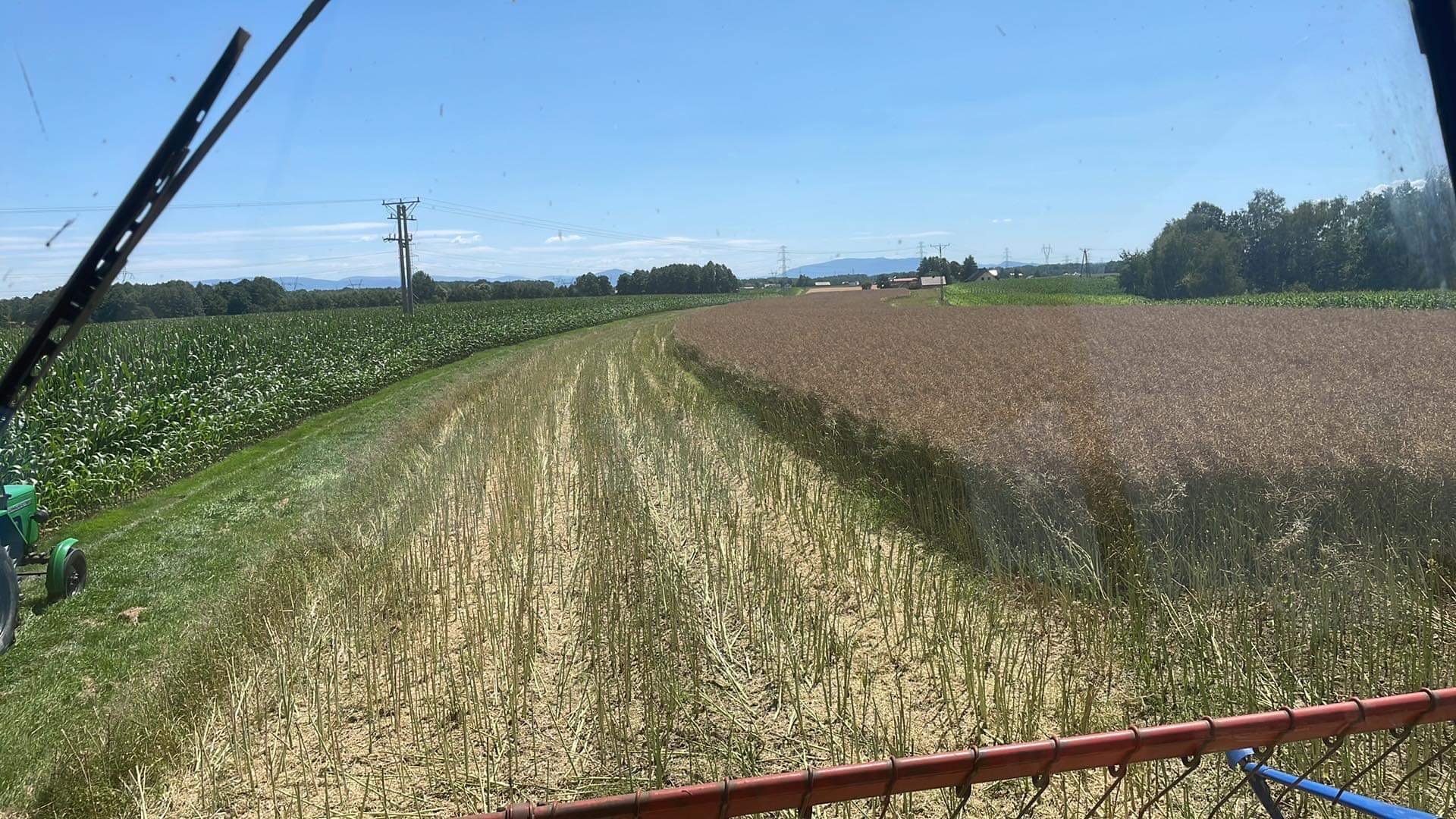

zgadzam się, tylko że ja jestem nauczony i wiem że sprawa wygląda tak że ścieżki są zielone a reszta się sypie, i bez klejenia i bez dosuszania to praktycznie wszystkie ściezki wylatują tyłem :/
