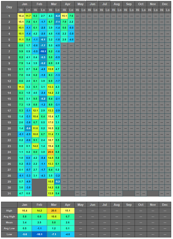

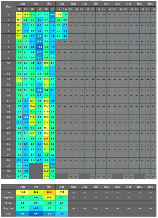

Napisałem że warunki do pryskania były raczej wszędzie, a temperatury były 15-20 stopni , a nie że wszędzie było 20 stopni , poza tym skoro akurat u ciebie było wówczas 12-15 stopni , to warunki też do pryskania miałeś przecież dobre ,

Ciepłe były dwa dni , większość nawet na robaka nie popryskała

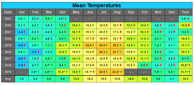

U nas akurat marzec był wyjątkowo ciepły, jeden z cieplejszych marców, od kiedy mam stacje meteo.
Ze spokojem udało sie zrobić to co człowiek sobie zaplanował. Obie dawki N, robaka z mikro i regulacje. Początek kwietnia za to jest znacznie chłodniej.

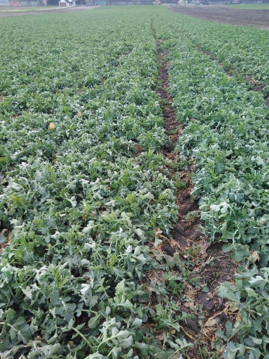

Teraz myślę jak te mrozy wytrzyma, niby tylko -4 ale tu piszecie że coś pęka a ja nie wiem czy te pęknięcia rozpoznam.
  • Root Admin
Rzepak pęka nawet od bardzo dynamicznego wzrostu, możesz mieć -1 -2 ale jak będzie dobrze nakarmiony i będzie dynamicznie rósł to siłą rzeczy będzie pękał.

Tak wygląda pęknięcie
