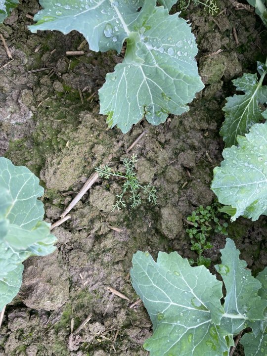

cichy30    18
To mój, niech się ciepłej zrobi to zrobię jakieś mikro i T0
Zwalczać czy nie stanowi zagrożenia?
Udostępnij ten post
Link to postu
Udostępnij na innych stronach

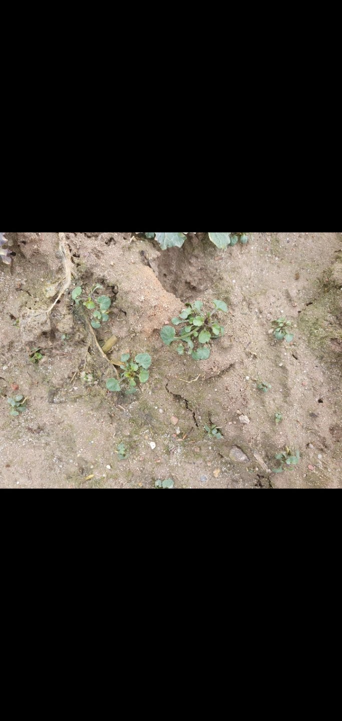

SawekBraczyk    481
A tym mam się przejmować czy to olać ten rumian ? Dużo tego strasznie nie ma , miejscami po pare sztuk . Mam Lontrel przygotowany . I wacham się poprawiać czy olać to ?
Udostępnij ten post
Link to postu
yacenty    3890
Potrafi tak samo, jak i mak i franca przytulia i weź to później koś.

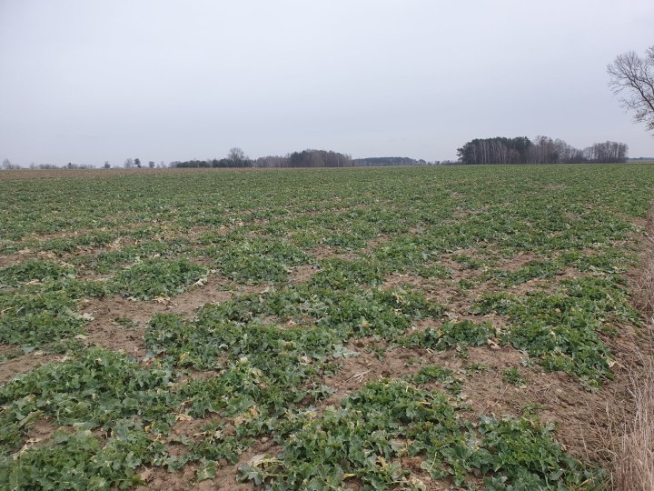

Zetix    46
@yacenty a jak u Ciebie sytuacja z aktualną fazą rozwojową w rzepaku ? Ja chodziłem i u mnie 31/32 i fajnie by było już myśleć o jakiejś regulacji :/
Udostępnij ten post
Link to postu
yacenty    3890
Chwile rano chodziłem to mam rzepak dość nierówny, ale już sobie sprawdziłem w magazynku czy mam caryx i tebu. Na ten tydzien już nadają 15 stopni to na dniach trzeba bedzie leciec

SawekBraczyk    481
Rzepak u mnie z dnia na dzień coraz to większy . Właśnie może i jak będzie te +15 to wyjadę z ta poprawka na chwasty i może chowacz znowu będzie . Potem nie wiem ile dni czekać by z T1 robić ? Znaczy jak będzie na tyle wyrośnięty bo nie powiedziane ze tak .
