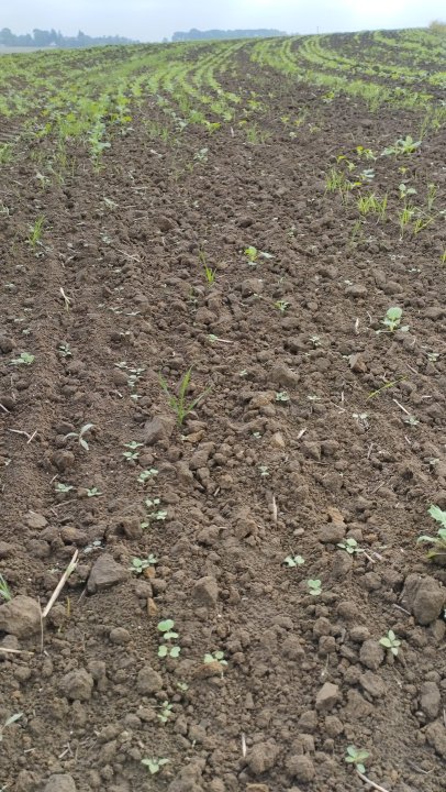

Tylko ja tu widzę głównie samosiewy i/lub inne jednoliścienne.
  • Root Admin
samosiewy już się kisza bo tydzień temu dostały graminicyd. póki co chwastów nie widać ale idę o zakład że za chwilę się pojawia, tylko pewnie jak się pojawia to rzepak będzie miał 6 liści czyli już późno na navigatora
