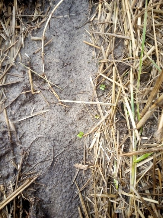

4 godziny temu, Andpol napisał:
Rzepak zasiany w ścierń strip til we wtorek a w nocy ulewa i zamuliło. Po południu pojadę zobaczyć czy już coś wyłazi czy za wcześnie?
ponoć po striptilu nie zamula i nie zaklepuje
4 godziny temu, Tigon napisał:
mój siany w poniedziałek to wczoraj był już na wierzchu także ten tez powinnień już być.
Wszystko też zależy na jakiej ziemi ten rzepak jest , bo na piachu to po 3 dniach się pokaże , a np, u mnie na rędzinie jak jeszcze ziemia nie robi się taka lużna tylko zbita , to trzeba czekać tydzień , a na pełne wschody 2 tygodnie
Edytowane przez mysza103
jak dużo wody naleje to zamuli

5 godzin temu, Andpol napisał:
Wychodzi ale mokro ma bo jakby to zaschło to ciężko by było mu wzejść.
Kolego do strip tilu nie ruszasz ścierniska wcale? Ja co prawda mam posiany rzepak w strip tilu poraz pierwszy ( mzuri) ale po pszenicy stalerzowalem kilka godzin przed siewem aby trochę słomę zmieszać.
Ścierniska nie ruszam tylko glifo opryskałem przed sianiem ale przydałoby się ruszyć tam gdzie więcej słomy było bo zapychało trochę.
