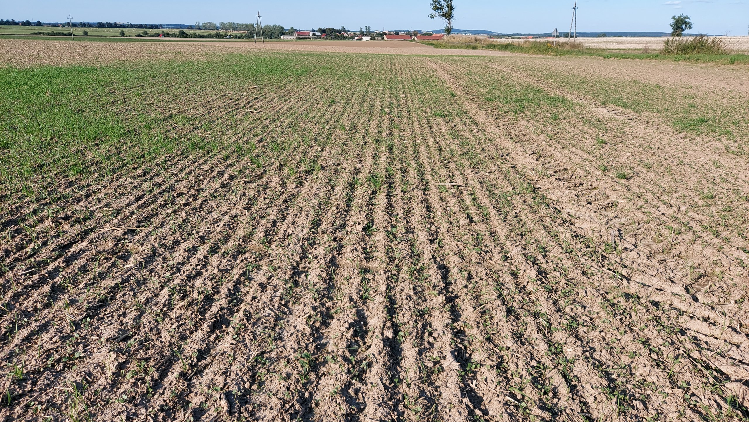

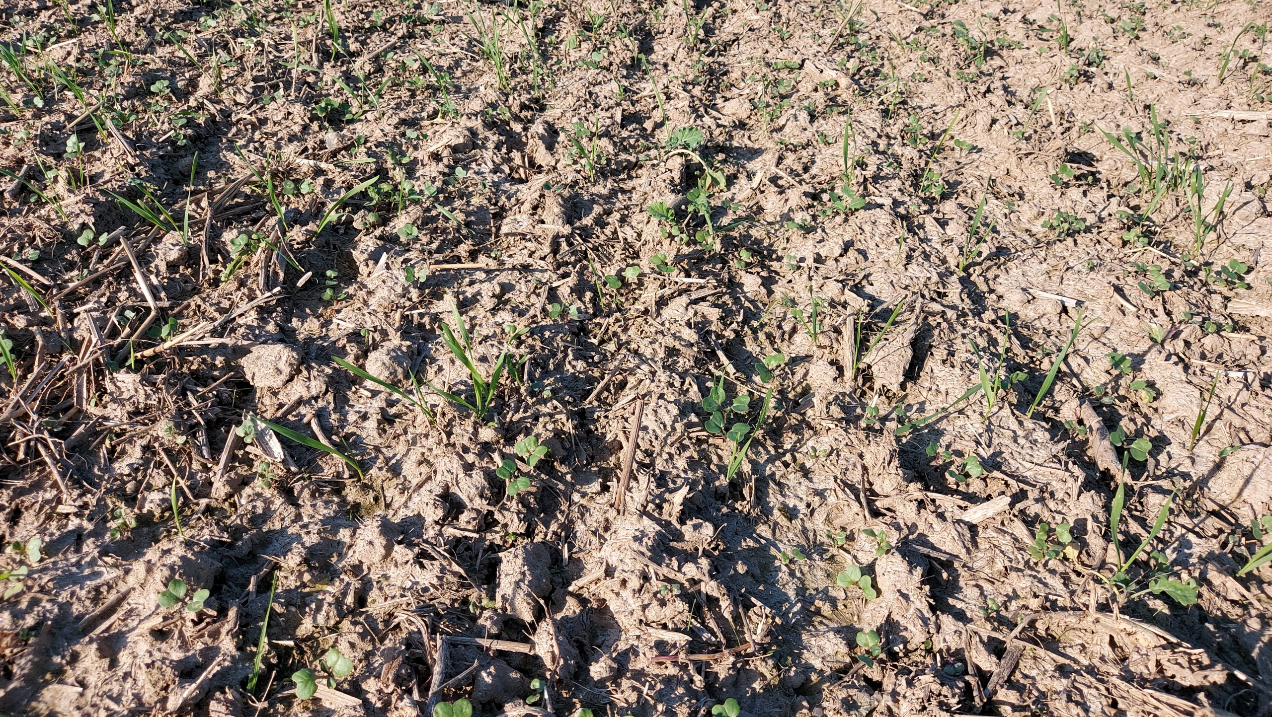

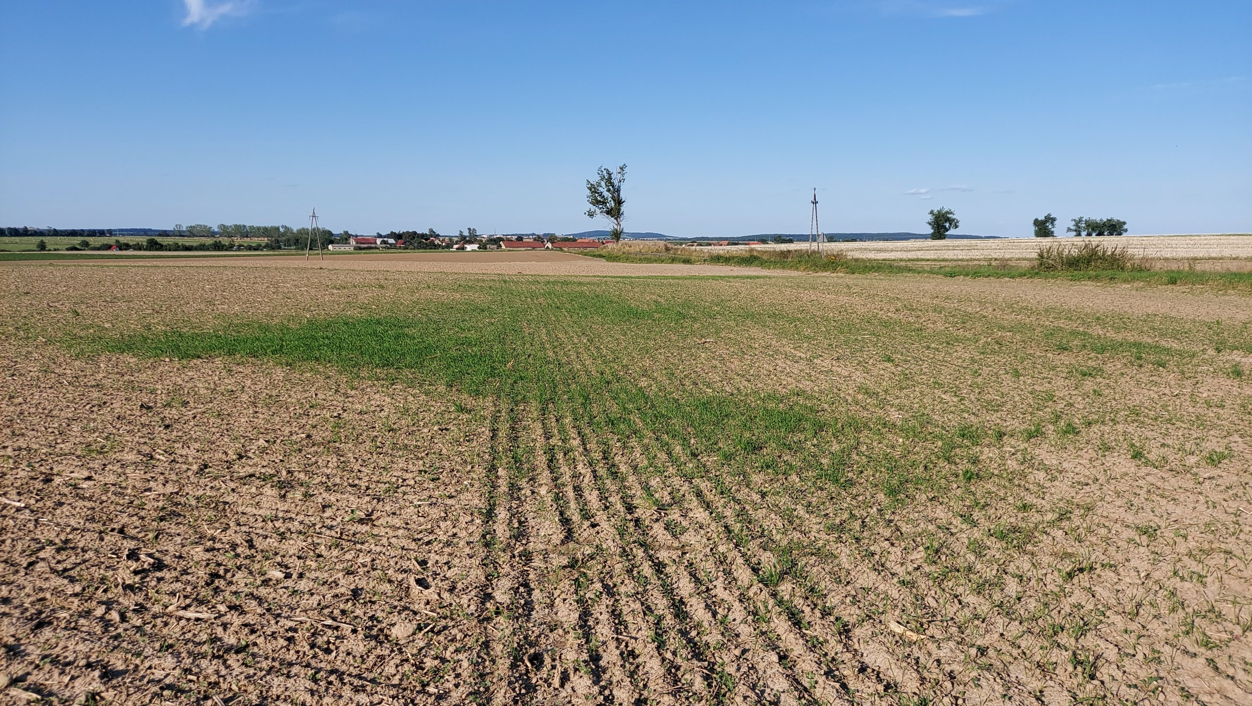

Siany w sobote (19.08) coś delikatnie widzę u każdego praktycznie na polach po sąsiedzku że zaczyna się podgryzanie u mnie co któryś jest taki (siew strip till bezorkowo)
Na zabiegi chwasty grzyb jest za wcześnie wjeżdzac samym robakiem (co doradzicie ? Cyperkill ? Deka ? czy coś mocniejszego ?) czy czekac jak podrośnie i z innym zabiegiem robic robaka ?
  • Root Admin
nie czekaj bo metazanex i nawigator tylko posmarka ten jęczmień, wal od razu jakiś graminicyd, w dawce 70% i po 2 tygodniach kolejne 70% dawki, szkoda rzepaku
  • Root Admin
nic nie popalisz, pryskalem rzepak w fazie siewki na jednoliścienne preparatami typu labrador i było dobrze. jak sieje rzepak po jęczmieniu zawsze tak robię. później podeślę ci fotkę
6 minut temu, ŻakowskiSławomir napisał:

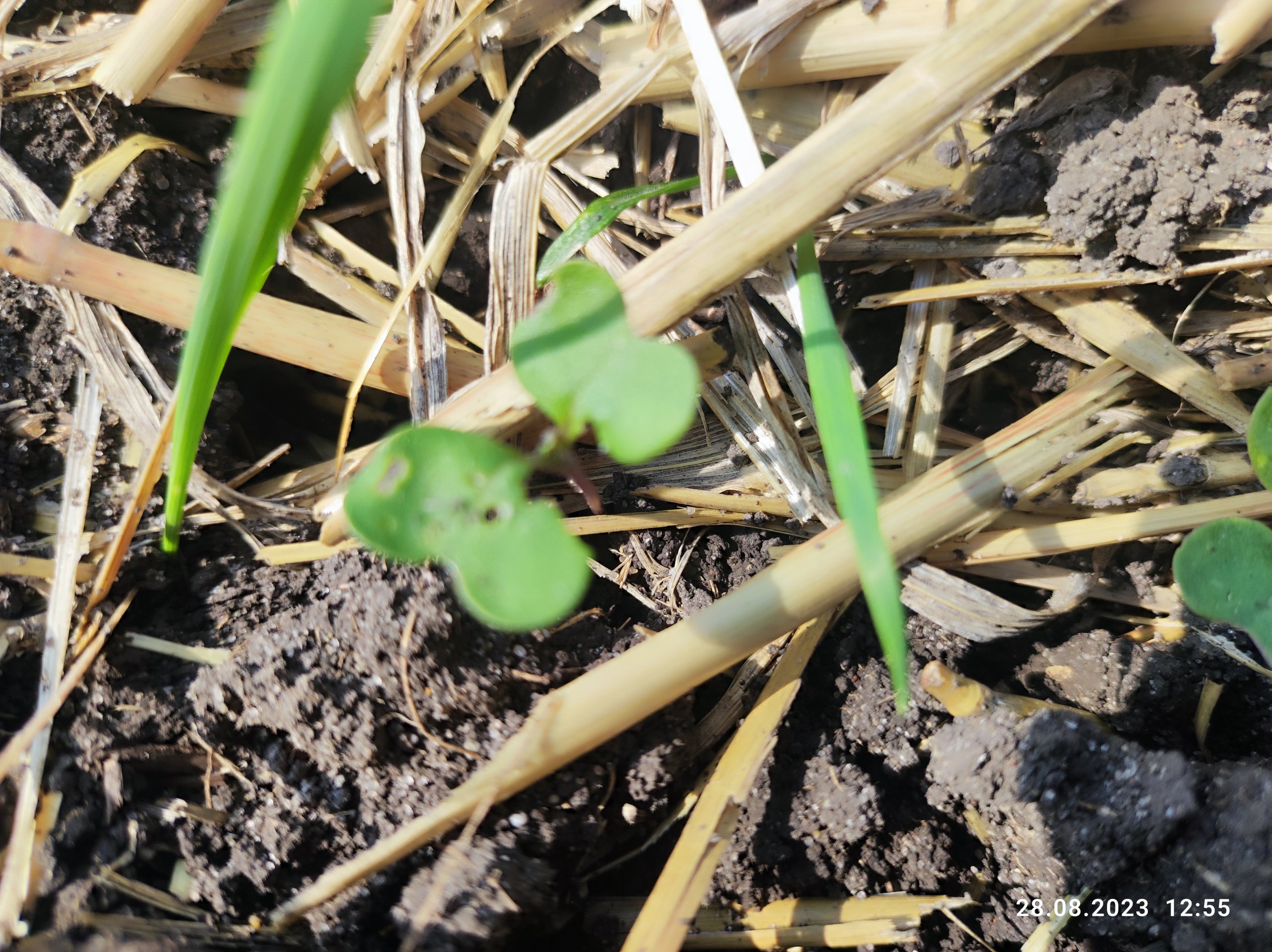

wie ktoś na ile poradzi sobie metazanex z navigatorem w samosiewach jęczmienia? czekać powinienem do 2-3 liści rzepaku, rzepak dopiero wychodzi a jęczmień już odbił :/
Navigatorem nigdy nie pryskałem , to nie wiem co on bierze , ale jednoliścienne to jest raczej inna bajka , na którą trzeba szykować oprysk konkretnie na jednoliścienne ,
rzepak aktualnie 5 dzień po siewie , wychodzi- sugerujesz połowę dawki? co do zdjęc był bym wdzięczny
