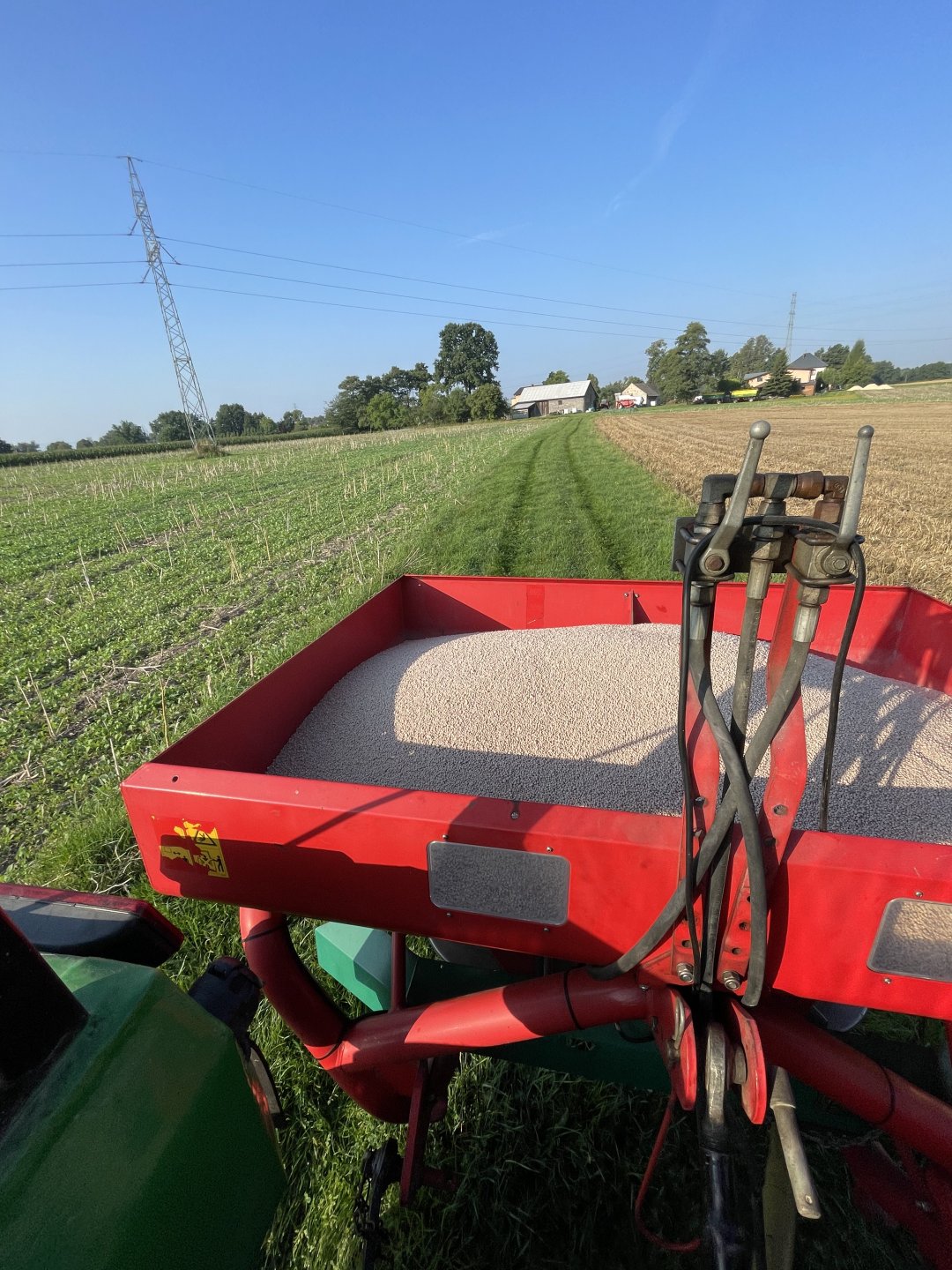

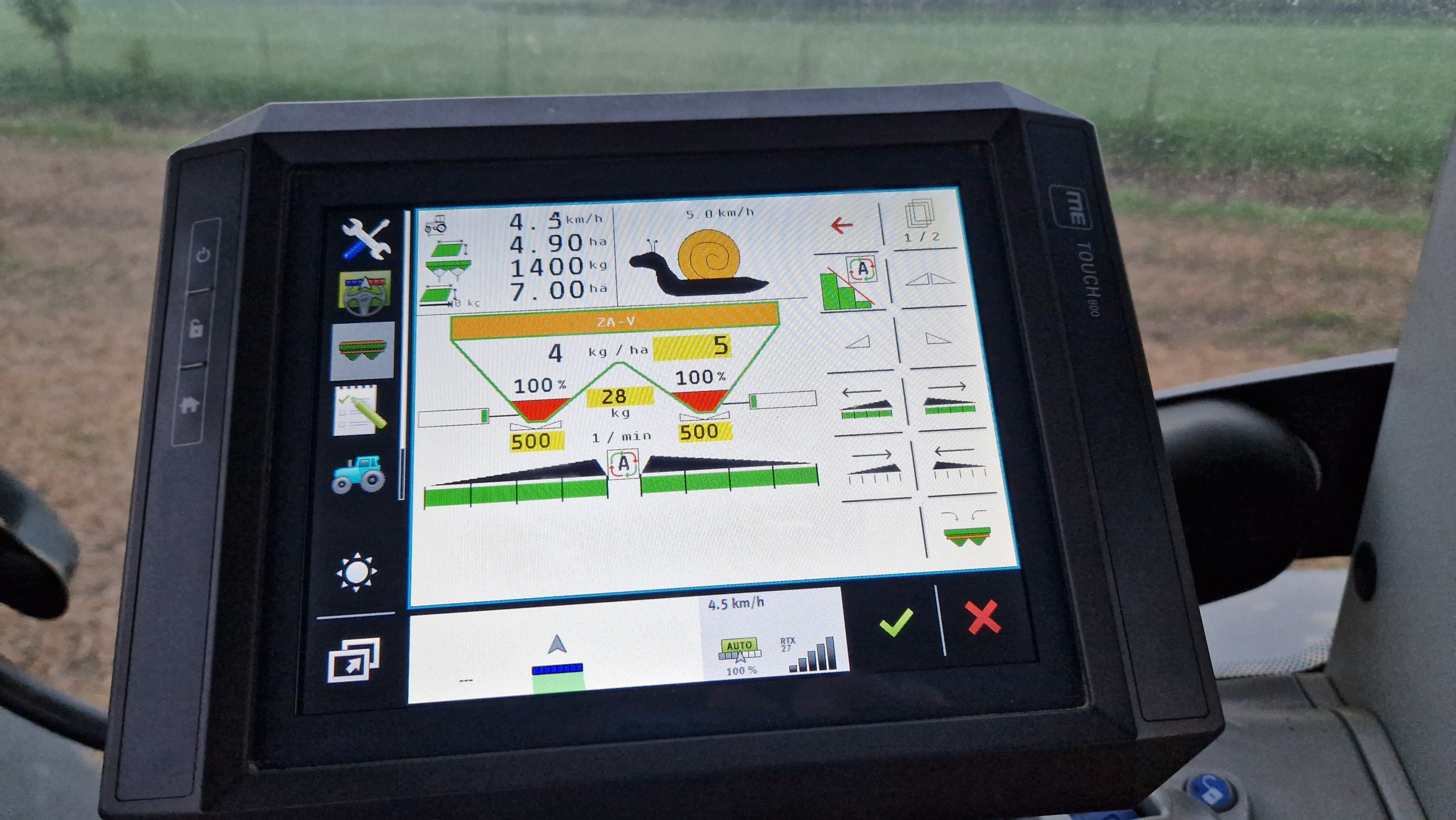

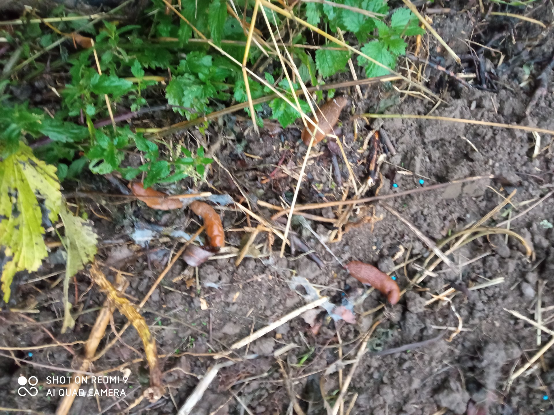

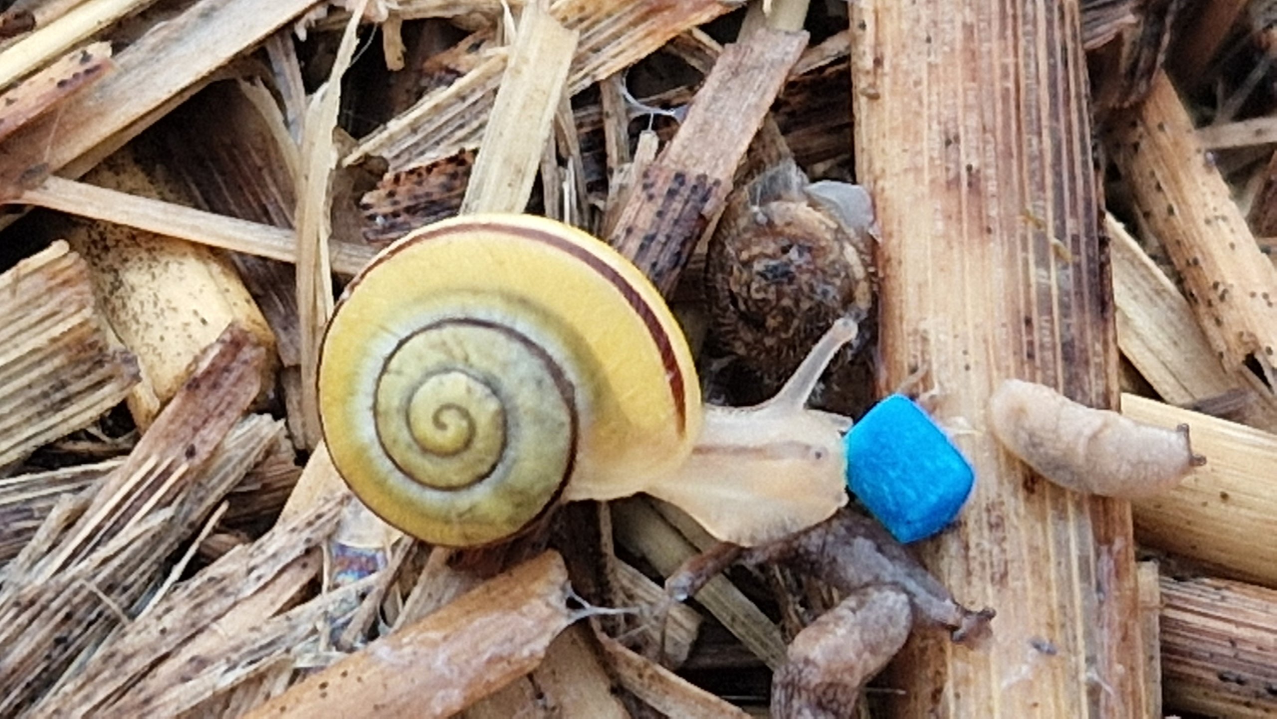

czym rozrzucacie snacol? wcześniej ojcu się nudziło to spacerował ale ja nie mam na to czasu. siewnik poplonow? coś innego? jak często?
w instrukcji do rozsiewacza Unia było nawet dawkowanie tego na pole w kg
jak przyjdzie deszcz, to działa około 7 dni, jak sucho to i miesiąc
Edytowane przez jahooo
Rozrzucam siewnikiem Vicon RSC . Tym sieje 2kg na ha . Tylko zakładam tarczki do mikrowysiew i w aplikacji ustawienia na peletowany rodzaj i tyle .
Kurcze, ile ten ślimak zje, przeciez te granulki są szkodliwe dla jeży, ptaków. Rolnictwo zmierza ku zagładzie, wszystko szybciej, taniej i wszystko potem zasypać/ ratować chemią
  • Confused 1
  • Root Admin
zapraszam do mnie w pole, zabierz sobie slimaki jeszcze zarobisz, bo z tone tego zbierzesz
ślimak ile zje? 20-30m od miedzy, skarpy, rowu.
Powiedzmy ze masz 3km granicy x 20-30 m to masz 60-90 arów zjedzone. Zjedzone do 0. Możesz siać od nowa.
amazone normalnie jest program na ślimaki
w kv podajesz granulacje i wagę litra, nie znałem tej wagi, ale już znalazłem ze to 0.76kg i już mi pokazał parametry i już wiem ze się da rozsiac. Tez sobie rzucę od miedzy i już
11 minut temu, SawekBraczyk napisał:
Rzucasz tylko od miedz czy na całość ?
A po co na całość, przecież śmimak wylazie od miedzy/nieużytków. Ważne żeby wąski pas zaaplikować, aby nie rozeszły się po polu.

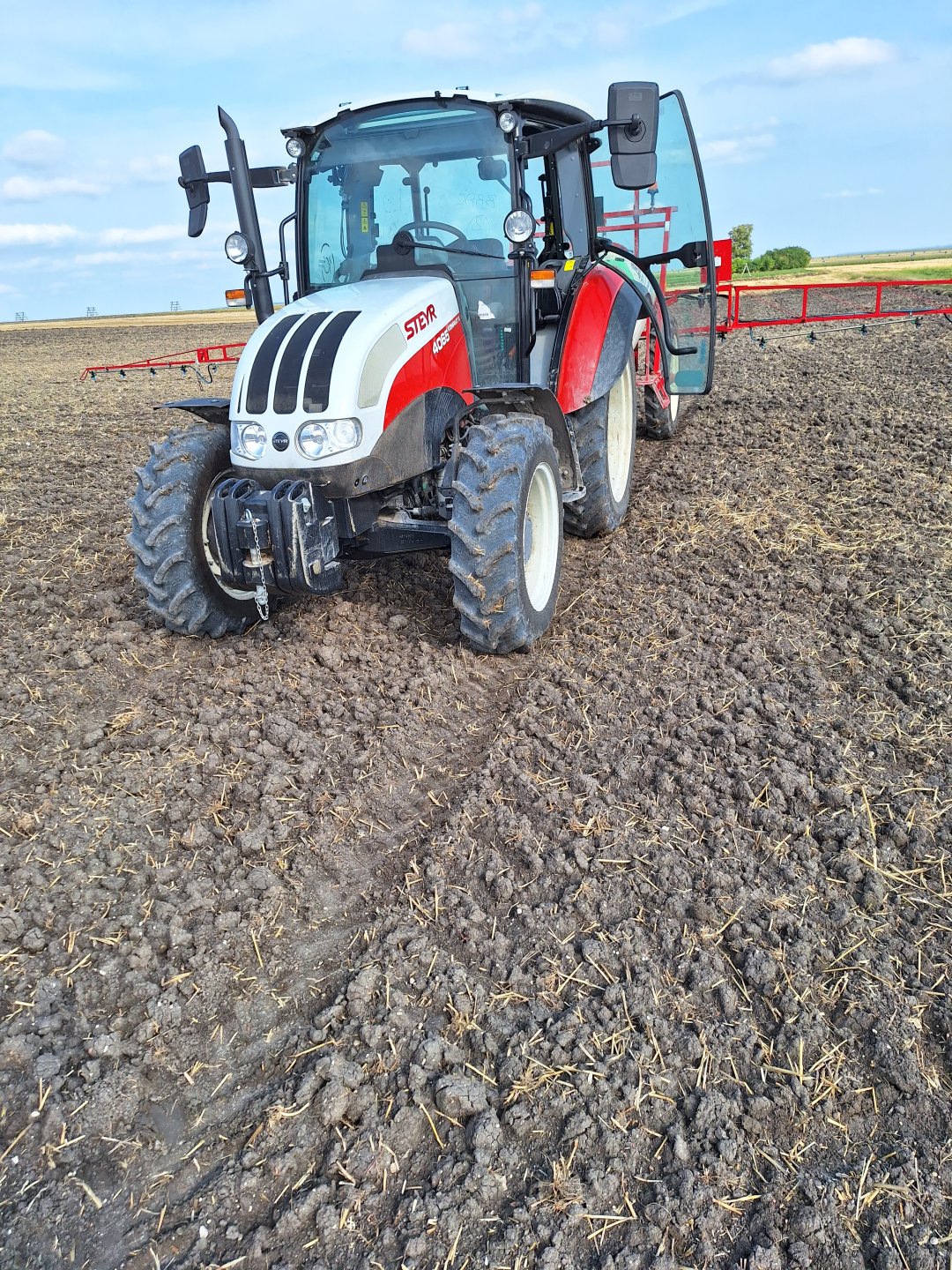

Nie , rędzina to nie glina , rędzina to rędzina , a tu już  jestem po zabiegu . Widzisz żeby były  jakieś koleiny porobione? Nawet opony w ciągniku już nie lepiły błota , na co sam jestem zdziwiony , bo myślałem że  taki stan rzeczy będzie dopiero na wieczór . No niclejemy następny opryskiwacz i lecimy z resztą
Cześć jak te steyr warte uwagi czy może poleciłbyś inna marke. Umnie juz wschodu

zdzwiłbyś się,
są takie czarne ku... które wyłażą z ziemi. Mają 0.5-1cm długości, są czarne, malutkie, spotkasz je głównie między 4 a 5.30 w nocy. Spotkałem je nawet 50m od brzegu pola.
ja miałem prawie na całym polu, działa to dobrze 30 min i ślimaki atakują wystarczy że dotknie i zaczyna usychać. pachnie jak piwo można wlać do kubków piwo zakopać ślimak wpadnie się utopi ale granulat działa dobrze

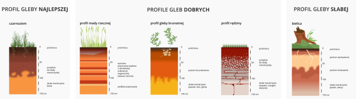

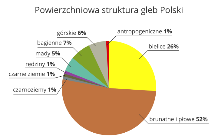

O tym, że na danym obszarze występuje określony rodzaj gleby, decyduje nie tylko klimat roślinność. Ważną rolę w procesie glebotwórczym odgrywają też takie czynniki, jak: skała macierzysta, woda, zwierzęta i inne organizmy oraz rzeźba terenu działalność człowieka.
Gleby wykorzystywane są przez człowieka pod uprawę roślin. Ważną sprawą jest więc dobra ich jakość, by plony były duże. Na jakość gleby ma wpływ zawartość próchnicy – im większa, tym lepiej. Najlepszymi pod tym względem glebami są czarnoziemy. Ustępują im nieco mady czarne ziemie, a także niektóre gleby brunatne rędziny. Natomiast najmniej próchnicy zawierają gleby górskie oraz bielice płowe.
Kliknij, aby uruchomić podglądNa ilustracji profile gleb Polski w postaci pionowych prostokątów. Na spodzie każdego profilu skała macierzysta, dalej poziom przejściowy i na wierzchu próchnica. Gleba najlepsza – czarnoziem – gruba warstwa próchnicy, gleby dobre – mada rzeczna, gleba brunatna, rędzina – cieńsza warstwa próchnicy, gleba słaba – bielica – bardzo cienka warstwa próchnicy.   bielice 26,00%   brunatne i płowe 52,00%   czarnoziemy 1,00%   Czarne ziemie 1,00%   Rędziny 1,00%   Mady 5,00%   bagienne 7,00%   górskie 6,00%   antropogeniczne 1,00%
Źródło: Tomorrow Sp.z o.o., licencja: CC BY 3.0.
Blisko 80% powierzchni Polski pokrywają łącznie gleby brunatne, bielicowe płowe. Występują one powszechnie na terenach nizinnych i pojezierzach. Nieco mniej jest ich na wyżynach i w górach (zwłaszcza bielic). Pod względem przydatności rolniczej najbardziej wartościowymi z nich są gleby brunatne.

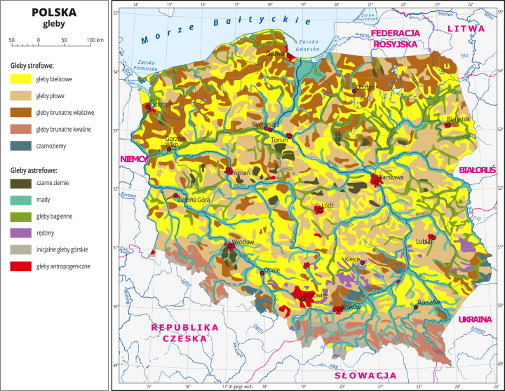

Kliknij, aby urucNa ilustracji diagram kołowy, powierzchniowa struktura gleb Polski. Bielice26,00%Brunatne i płowe52,00%Czarnoziemy1,00%Czarne ziemie1,00%Rędziny1,00%Mady5,00%Bagienne7,00%Górskie6,00%Antropogeniczne1,00%
Powierzchniowa struktura gleb Polski
Gleb o najwyższej jakości jest w naszym kraju niewiele – czarnoziemy zajmują tylko ok. 1% powierzchni. Można je spotkać na Wyżynie Lubelskiej, Wyżynie Małopolskiej i na Płaskowyżu Głubczyckim (opolskie).
Charakteryzujące się niewiele niższą jakością czarne ziemie również mają tylko ok. 1% udziału w powierzchni kraju. Występują głównie na Kujawach, a poza tym na Nizinie Wielkopolskiej, Nizinie Szczecińskiej i Nizinie Śląskiej.
Większy odsetek (ok. 5%) przypada na mady. Na dużej powierzchni utworzyły się one w delcie Wisły, dzięki czemu Żuławy Wiślane zaliczają się do najbardziej urodzajnych terenów w Polsce.
Gleby bagienne zajmują ok. 7% powierzchni kraju i poza dolinami rzek występują głównie na Podlasiu, Polesiu i pojezierzach. Są dosyć dobre, ale ze względu na duże zawilgocenie wykorzystuje się je przede wszystkim jako łąki i pastwiska.
Dobrą jakość z uwagi na głęboki profil mają także rędziny. Wykształciły się one na skałach węglanowych Wyżyny Małopolskiej i Wyżyny Lubelskiej. Stanowią łącznie ok. 1% powierzchni kraju.
Natomiast dla typowo górskich gleb inicjalnych odsetek ten wynosi ok. 6%. Spotkać je można na stokach Karpat i Sudetów. Są mało urodzajne i na ogół porośnięte trawami, dlatego najczęściej wypasa się na nich zwierzęta.
Ostatnią grupę stanowią gleby antropogeniczne, czyli przekształcone na skutek działalności człowieka. Występują one na obszarach miejskich (tzw. urbisole), podmiejskich (np. ogrodowe – hortisole) i uprzemysłowionych (industrioziemy). Większe ich kompleksy spotkać można w Górnośląskim Okręgu Przemysłowym i na terenie innych dużych miast (w Warszawie, Trójmieście, Łodzi, Krakowie, Wrocławiu, Poznaniu, Szczecinie) oraz w rejonie odkrywkowych kopalni węgla brunatnego (Bełchatów, Konin, Turoszów).
Kliknij, aby uruchomić podglądIlustracja przedstawia mapę Polski . Na mapie kolorami zaznaczono typy gleb. Centralną część Polski zajmują gleby bielicowe oznaczone kolorem żółtym i gleby płowe oznaczone kolorem beżowym. Na północy przeważają gleby brunatne właściwe i kwaśne oznaczone dwoma odcieniami koloru brązowego. Wzdłuż rzek występują mady (kolor turkusowy) i gleby bagienne (kolor zielony). Czerwonymi kropkami zaznaczono miasta wojewódzkie. Opisano rzeki. Po lewej stronie mapy w legendzie umieszczono w pionie jedenaście kolorowych prostokątów, które opisano nazwami gleb. Wydzielono pięć rodzajów gleb strefowych: bielicowe, płowe, brunatne właściwe, brunatne kwaśne i czarnoziemy oraz sześć rodzajów gleb astrefowych: czarne ziemie, mady, gleby bagienne, rędziny, inicjalne gleby górskie i gleby antropogeniczne. Gleby astrefowe rozmieszczone są nierównomiernie, gleby antropogeniczne występują wokół miast.
Te małe czarne miał trzy lata temu. Maja na polu norki i wychodzą nocą. Wtedy jeden kawałek przesialem.

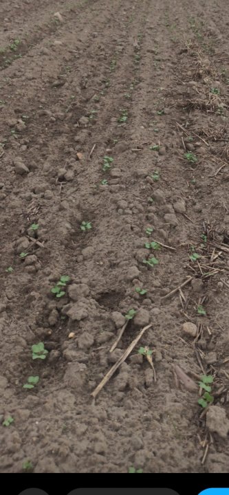

Na brak wilgoci nie narzekam🙂 chociaż też obawy miałem czy nie zaklepie rzepaku, jeszcze po niedzieli jedna działka bezorkowo zostanie do posiania, też  ziemia lekka 4kl. Może  w czwartek się uda po planowanych burzach.
