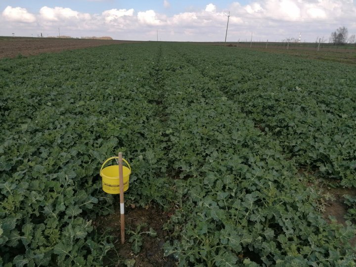

Zapowiada się ładnie, 160 kg azotu, 5 klasa ale w miarę wody. Ciekawostka to odmiana, która jest od lewej strony od między, pasek 12 metrów chyba, nowość prosto od zabojadow, nawet nazwy jeszcze nie ma. Reszta to Chopin. Siane 30.08, 40 sztuk na m2 poznaniakiem

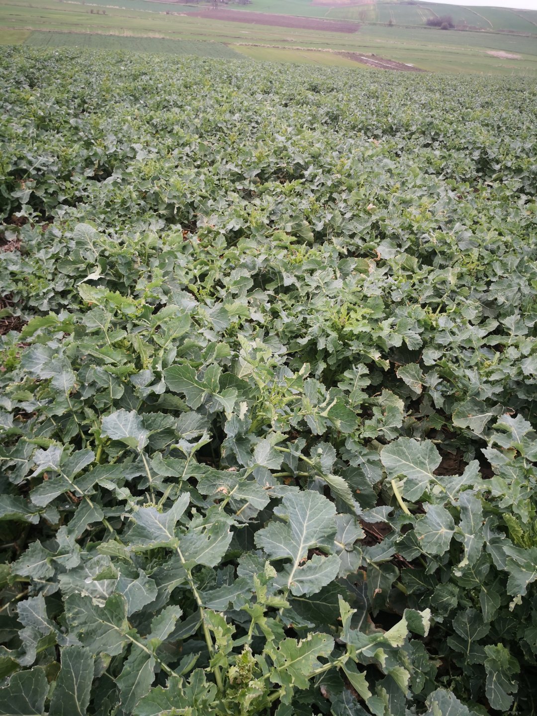

Tylko że plaga ale nie na moim, nie wiem ze strachu że jadę obczajkę zrobić na inne pola się przenoszą czy co 😆
rzepak ładny, dawałeś już coś na robaka? bo później termin zabiegu ucieka nieuchronnie a u ciebie rzepak widzę w oczach rośnie
Dwa zabiegi na robala już robiłem 😆 Ten rzepak ze zdjęcia to jakiś niereformowalny... Na jesień dwa razy regulacja, i teraz była prawie dwa tygodnie temu. Taka odmiana raczej że wcześnie zapierdziela, krzaczasty niesamowicie bo tutaj jest z 30-35 roślin na metr.

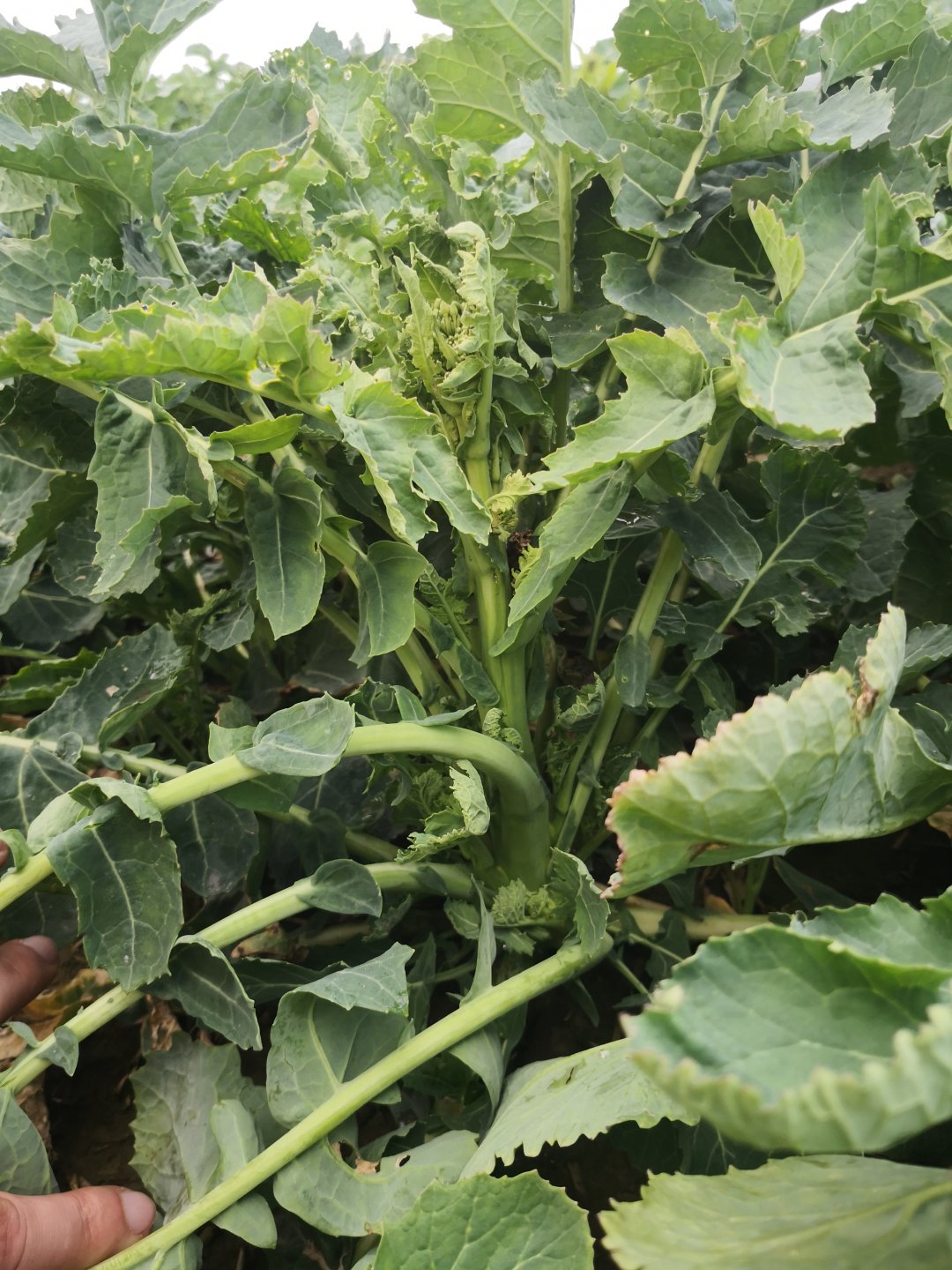

Cześć jak mam pozostałości środków  to może być teraz na  robala ? Na jednym polu prawie na każdym krzaku chowacz na drugim trochę mniej kiedy jechać?  Przy toprexie szła inazuma
