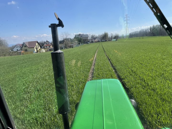

T1 w pszenicy zrobiona .
skracałeś?
Moja pszenica siana ok 20.09 a dopiero pierwsze pojedyncze kolanka się pokazują i to na max 3mm, taki stan był na wczoraj, jutro po południu zajrze jeszcze raz. myślę że 2 dni po 16stopni powinno podgonic rosliny

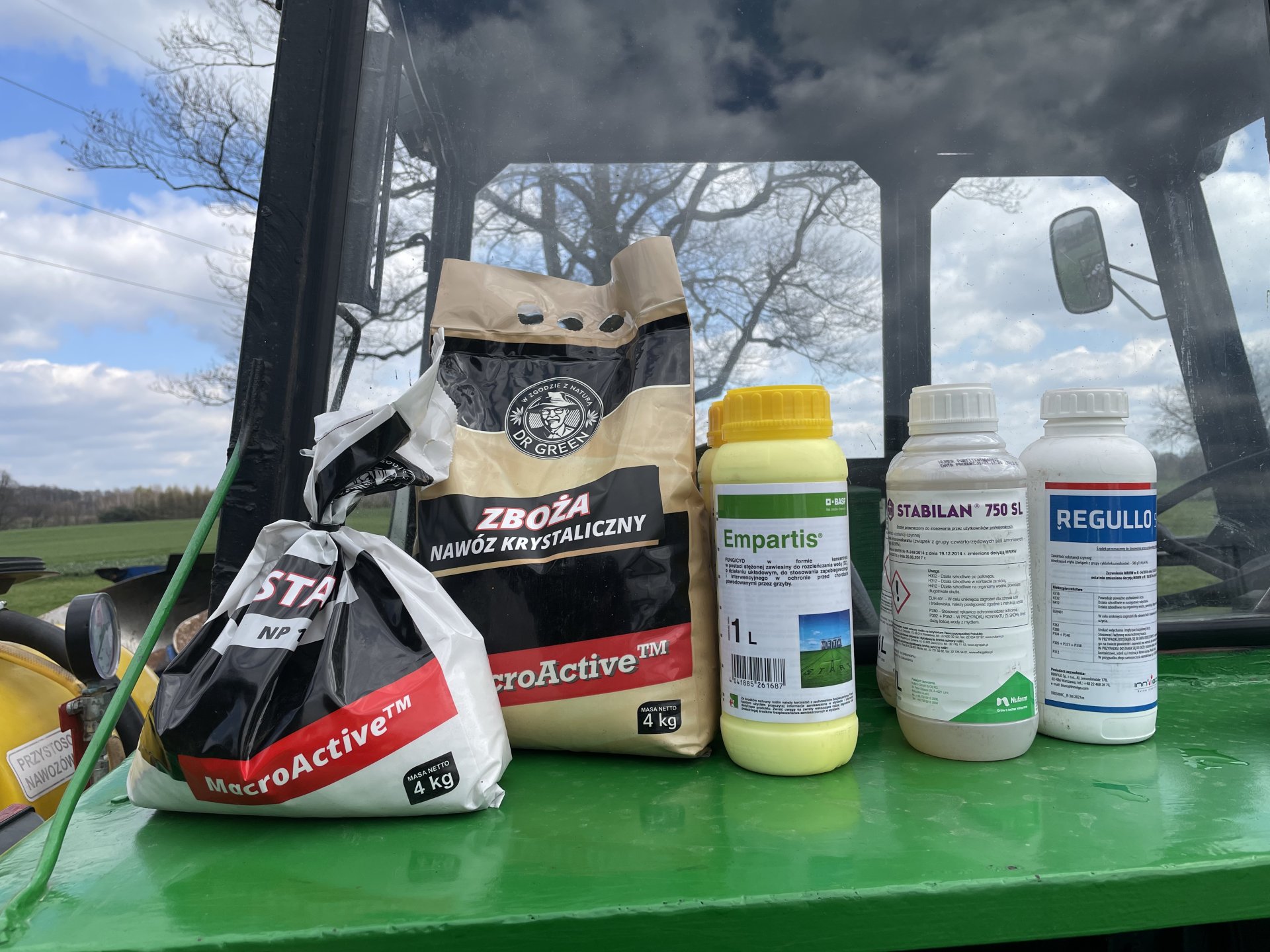

Jasne . Kurde jak to ruszyło jak wściekłe dzisiaj . Taki mix poszedł . Empartis z Flexity było .
U mnie dzisiaj trochę nie dało rady, bo w nocy spadło 18 litrów wody , a do południa było przymglone , i o godz 16 jeszcze woda się z roślin lała , jutro się skończy bo ma być pogoda . Co do regulacji , to u mnie na dwa razy pójdzie teraz leje po 1,3 L stabilanu , a za tydzień , dwa , pójdzie po 0,2 - 0,4 l modan ,  zależnie czy nadal będą się utrzymywać pogoda deszczowa , jeśli tak to dawką będzie modanu większa. Co do rsm to ja zawsze dolewam po właśnie 7- 10 litrów na 200 litrów cieczy
