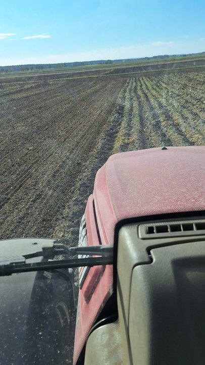

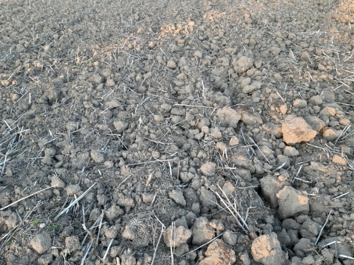

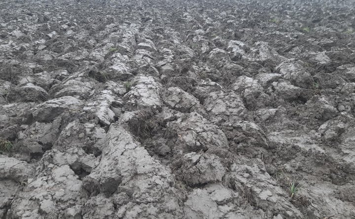

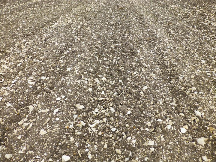

u mnie po głęboszu i talerzówce rędzina uprawiła się super, może koło soboty zacznę siać, w tym roku odmiany Treffer i Sacramento
Nigdy nie miałem styczności z rędziną. Widziałem ją, ale nigdy nie uprawiałem. Na ile idzie głębosz w takiej głębie? Musisz wykonywać jakieś specjalne czynności? Mam na myśli tak jak to jest w przypadku gliny np, że po orce trzeba jak najszybciej grudę rozbić.
Ja mam same piachy i kamienie, więc jedyna rzecza, jaką muszę robić to zbierać kamienie, zbieram tylko największe, ale co roku są nowe. No i maszyny bez zabezpieczenia, to jest katastrofa, na śruby nie zarobisz. Ale jeżeli chodzi o doprawienie roli to nie trzeba jeździć kilka razy i doprawiać ziemi. Siewnik na redlicy stopkowej, idzie głęboko, trzeba go trzymać, a nie dociskac
Są rózne rodzaje rędzin u mnie w świętokrzyskim akurat mam brunatne i wydaje mi się że inicjalne kupa kamieni u mnie są wyjątkowo twarde koło jędrzejowa widziałem miękie rozlatujące się wapienie pług skacze lemiesze się krzywią szczerbią kamienie można by zbierać gablami lub kopaczką do ziemniaków:) trzy skiby po góre i jak Pójdzie za głeboko to oglądam gwiazdy albo chmury zależy od godziny:) ostatnio jak zahaczyłem o kamień ciągnik 75km stanął w miejscu i mielił kołami. jak jest za mokra gleba kleji się jak szalona za sucha zeschnie się i zbryli trzeba dosłownie wstrzelić się w okienko pogodowe. U mnie poziom próchniczy jest płytki a głebosz o ile cokolwiek by go uciągneło i nie popsuło na opoce pewnie powyrywał by jeszcze więcej wapieni . Tam w spodzie jest po prostu biało jedyny plus to nie trzeba wapnować a raczej trzeba próbować delikatnie zakwaszać wierzchnią warstwę choć to raczej niemożliwe.
Głęboszem robiłem na pół metra. Często jest tak, że po orce nic nie zrobisz, nawet jakbyś się wściekł to nie rozbijesz od razu. wtedy trzeba czekać aż się zeschnie i ciąć to talerzówką i siew broną aktywną albo czekać na deszcz i wtedy rozbijać bo po deszczu bryły pękają. w tym roku wszystkie rędziny uprawiam bezorkowo. Ale nie narzekam bo są to gleby bardzo urodzajne :D  Masz porównanie po głęboszu i po przejechaniu talerzówką i orka zimowa z tamtego roku. jesienią trudno byłoby coś z tym zrobić a na wiosnę gałęzią uprawisz bo wszystko sie rozleci. Mam też pola, że są same kamienie xD tam to już ph powyżej 7
