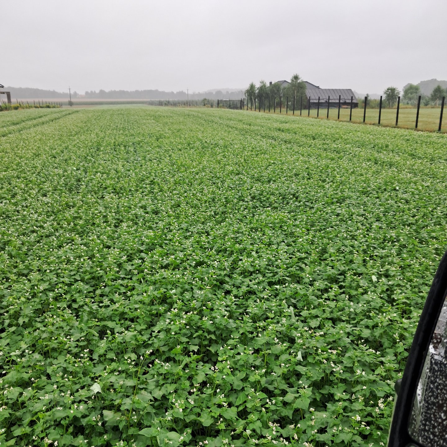

ja nie chcialem nikogo urazic tymi indiami, ale mój znajomy po jeczmieniu soje zasial. nie daleko mnie, zobacze jak to wyjdzie. zasial bym gryke na poplon, ale podobno trudno ja potem zwalczyc.
