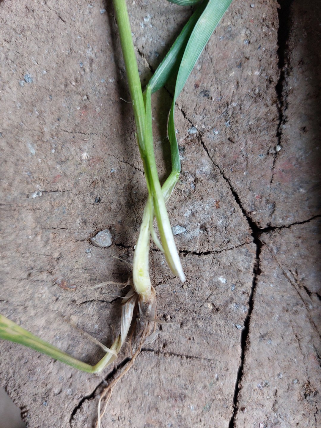

A co myślicie o dzieleniu dawek przy regulacji? Dać na raz 0.3/0.4 l moddus + 1 l ccc czy może teraz dać 0.2 moddus + ccc i później jeszcze pojechać moddus solo ??

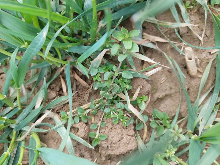

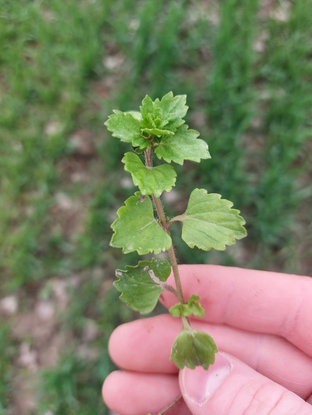

Zdjęcia z dziś i pytanie : co to za chwast ??

że zdjęcia wynika że kolanko ma dopiero ok 0.5cm więc jeszcze bez paniki. Nie wiem jaka u ciebie pogoda jeśli są przymrozki teraz to tosline przetrzyma do końca tygodnia i zaraz po świętach pasował by zabieg skracania. nigdy nie byłem zwolennikiem dzielenia dawki, jak trafisz w dobry punkt + warunki to wystarczy

Tak jak mówisz. Jeszcze dwa dni ma byc z przymrozkiem. Zabieg planuję zaraz po świętach i chyba pójdzie na raz moddus z ccc. Jak jutro pogoda pozwoli to dam N2 bo piątek i sobota zapowiadany ładny opad
Przetacznik
