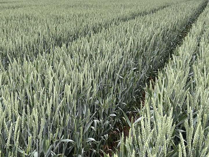

49 minut temu, Piffpaff napisał:
Maj 0L
Do 20 maja miałem identycznie. Od 20 do dzisiaj spadło 80 litrów i w prognozach jeszcze coś przewidują. Całe szczęście bez gradu, ale w wiosce 15km ode mnie tyle szczęścia nie mieli - na Facebooku „lubuscy łowcy burz” są zdjęcia.

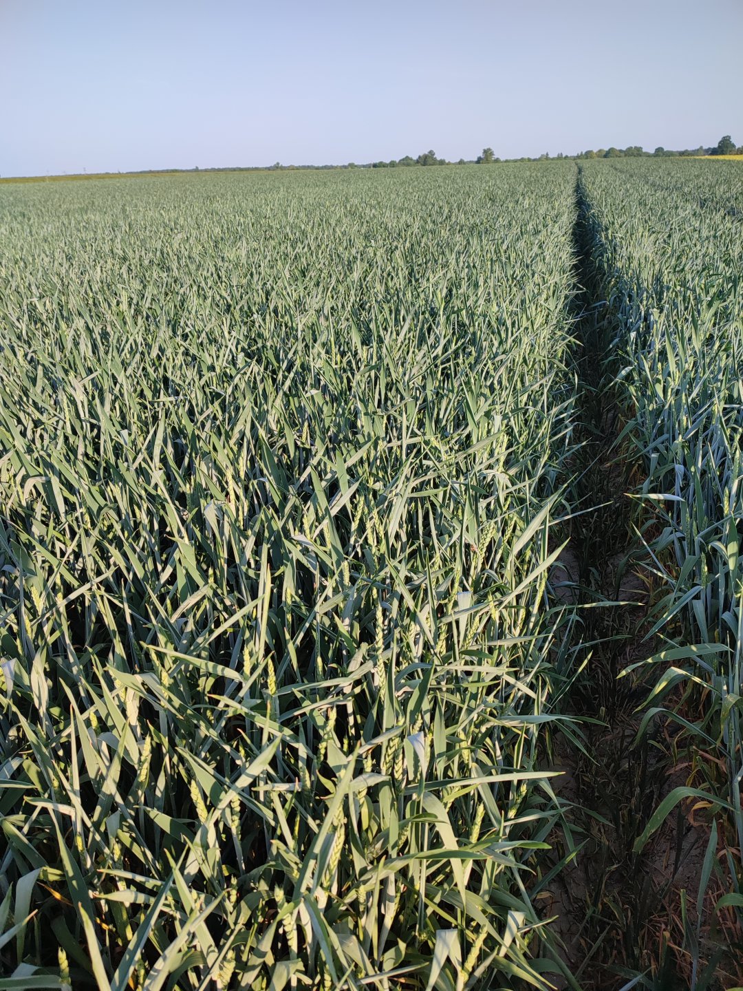

Pszenica Liberia w oczekiwaniu na T3:
  • Like 4
Tu będzie plon. Gratki. Oby jeszcze cena skoczyła.
